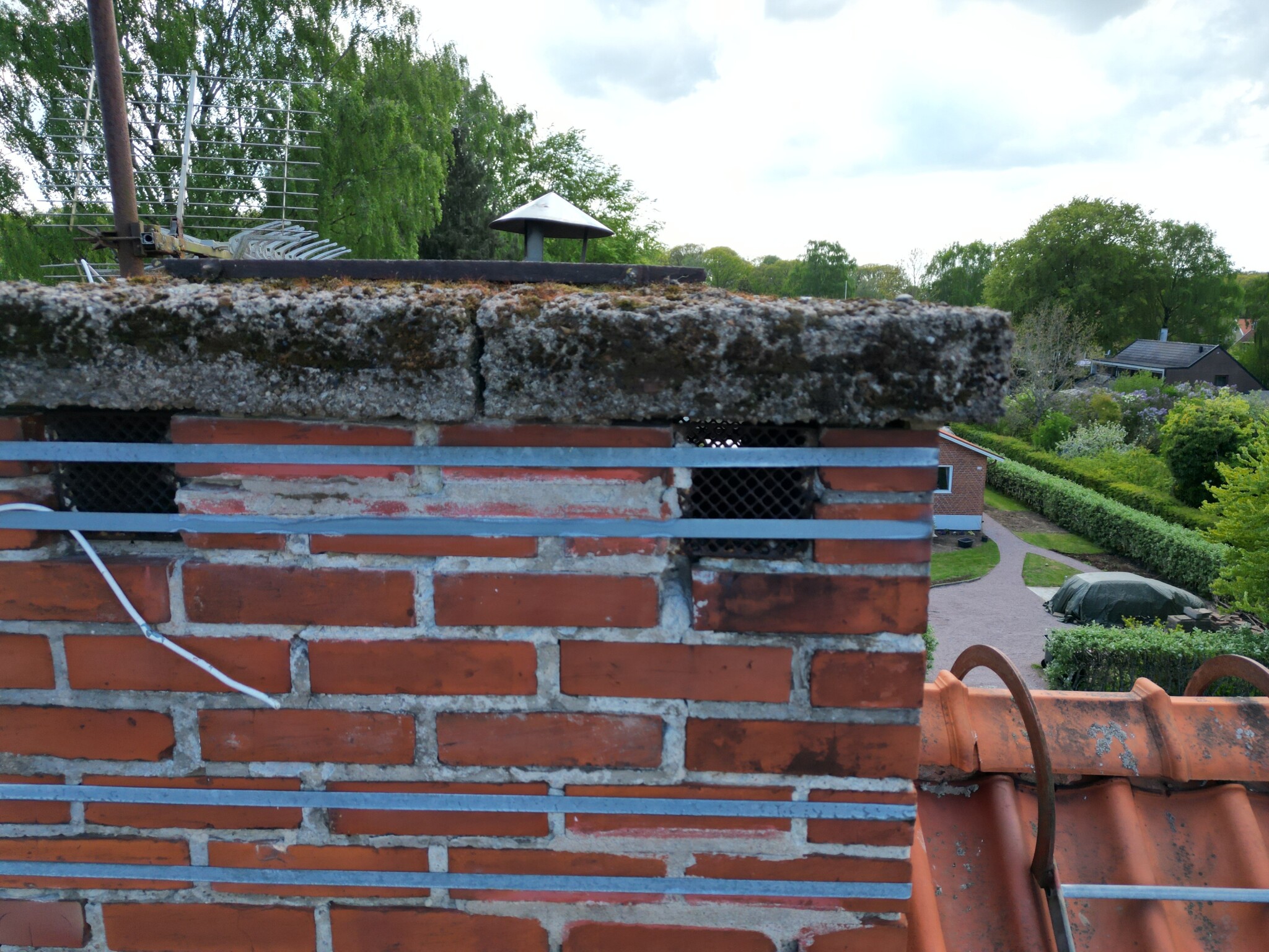

Hej! Vi har nyss köpt hus och kollar nu över lite mer ingående på saker vi vill säkra upp eller fixa till.

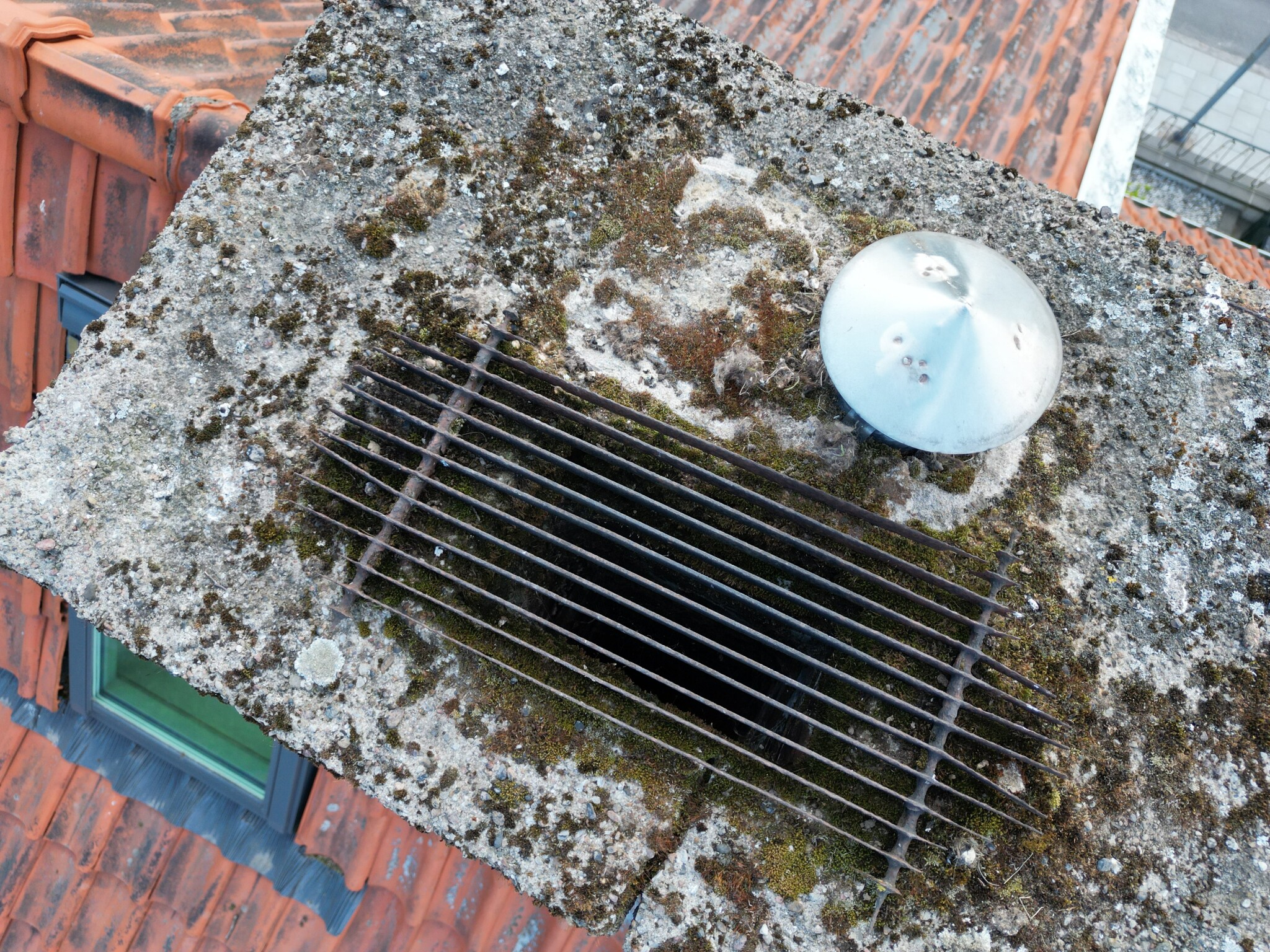

Vi har en hel del fukt i källaren, och när jag tagit bilder med drönaren ser jag att det är öppet rakt ner. Det är en öppen spis i källaren som aldrig kommer användas igen. Skicket på skorstenen ser ut som på bilden.
Är detta något jag bör lägga tid och tanke på?
  • Murad skorsten med sprickor och mossa, omgiven av antenn och växtlighet, sedd från ett takperspektiv.
  • Förfallen skorsten sedd uppifrån med rostigt galler och mossbeläggning på taket, bredvid rektangulär rökgashuv.
  • Tegelskorsten på tak med rostiga takpannor och slitet tätskikt. Skorstenen har murbruk i dåligt skick och saknar toppbeslag.
Det enklaste är att kontakta en plåtslagare som får göra en skorstenshuv åt er. Då slutar det regna in, samtidigt som ni inte gjort något oåterkalleligt om ni eller en kommande ägare ändå skulle vilja använda eldstaden i framtiden.

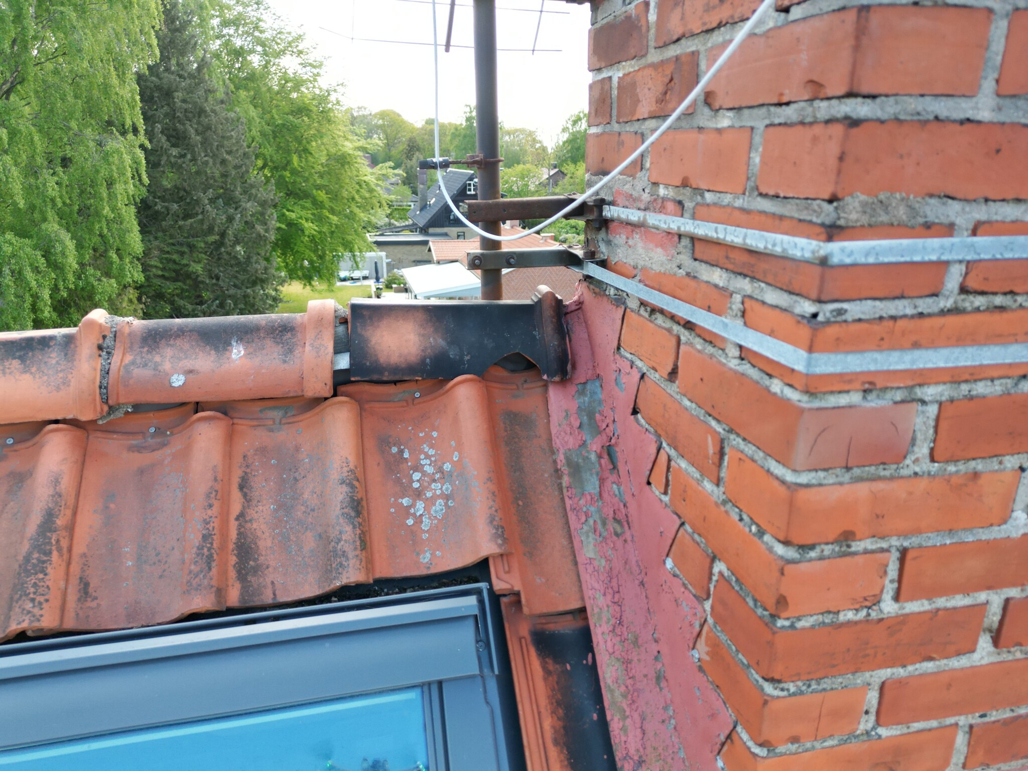

Och släng ett getöga på nockpannorna på bilden också. Den innersta mot skorstenen överlappar inte som den ska.
Ser spontant ut som att nockpannorna är för små eller att översta raden pannor ligger för långt ner 🤔Man kan ju se spikarna som håller pannorna.
