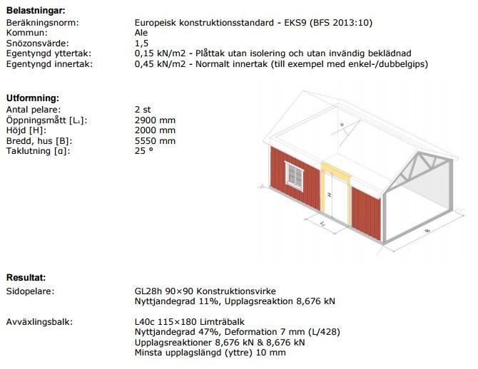

Planerar en 2,9 meter lång öppning i bärande yttervägg. Enligt beräkningar (se nedan) funkar det i detta fall med en limträbalk med dimensionerna 115x180. Men jag vill helst ha lägre höjd på balken än så för att få plats med skjutdörrar. Så gärna en balk med maxhöjd 140mm. Vad tror ni om HEB/100-140?
Om jag knappar rätt så är heb 100 på gränsen, så en 120 kan bli bra.
