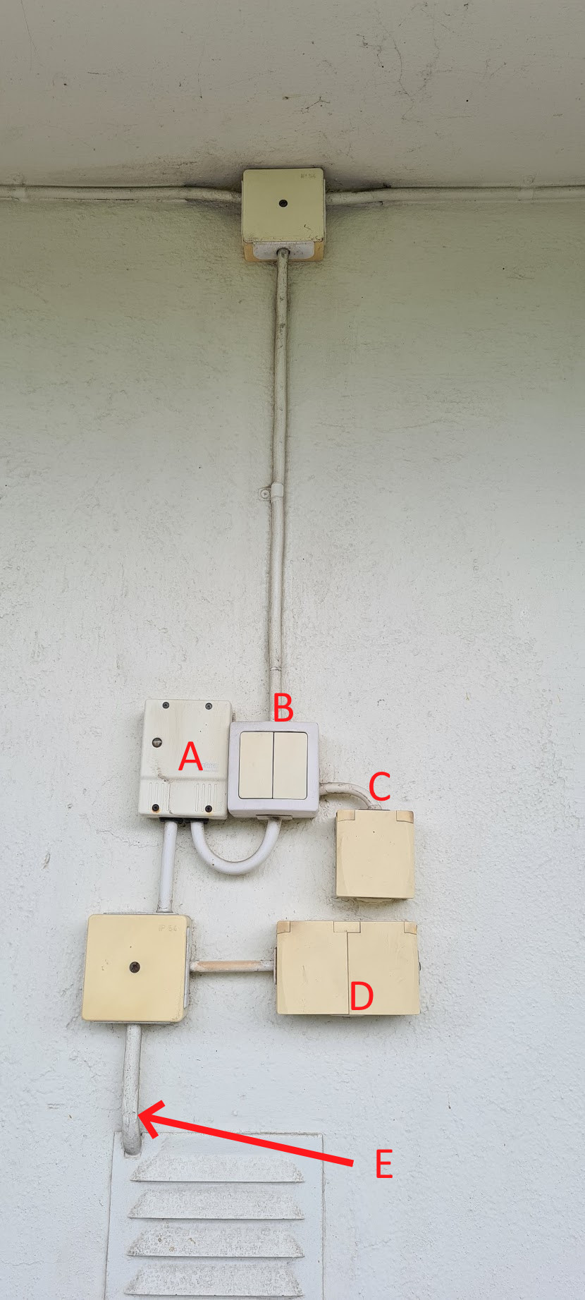

Förslag på lösning - hade behövt 6 ledad installationskabel tror jag

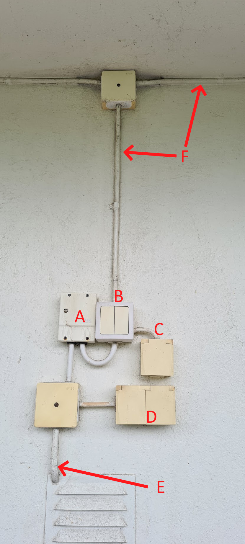

Jag har sedan länge haft en installation (se bild) som dels börjar bli gammal och trött och dels behöver jag göra om den eftersom jag ska få en eldriven markis monterad och behöver dra ut el till den. (Kabel F är 4-ledare och alla 4 ledarna används redan så jag kommer att byta ut den till 5 ledare)
Fram tills i helgen (då jag rev bort allt det som syns på bilden) så hade jag en ljusautomatik (A) samt en brytare (B) som jag kunde bestämma om fasadlampor skulle vara tända "uppåt" och eller "nedåt" eller inte alls.
Jag hade också ett uttag (C) som följer ljusautomatiken så att jag vid jultid kunde ha lite slingbelysning istället för att ha fasadlampporna tända (frugans önskemål). Tillslut har jag ett uttag (D) som kan styras från en knapp på insidan fastigheten.
När jag nu gör om så tänker jag mig att ta bort ljusstyrningsautomatiken (A) samt brytaren (B) och istället stoppa in Fibaros reläer på insidan väggen så att jag (via HomeAssistant och tryckknappar) kan styra väggbelysningen "uppåt", "nedåt" samt ett uttag.
(Naturligtvis passar jag på att byta ut uttagen (C och D) till nya fräscha och detsamma gäller kopplingsboxarna som är helt kexiga av UV-ljuset)
I dagsläget så har jag en 5-ledare (E) utdragen men det räcker ju inte eftersom jag behöver
Tack på förhand,
Magnus

- Ständig spänning
- "Uppåt"
- "Nedåt"
- Styrbart uttag
- Skyddsjord
- Nolla

Men det finns ju 7-ledare...!?

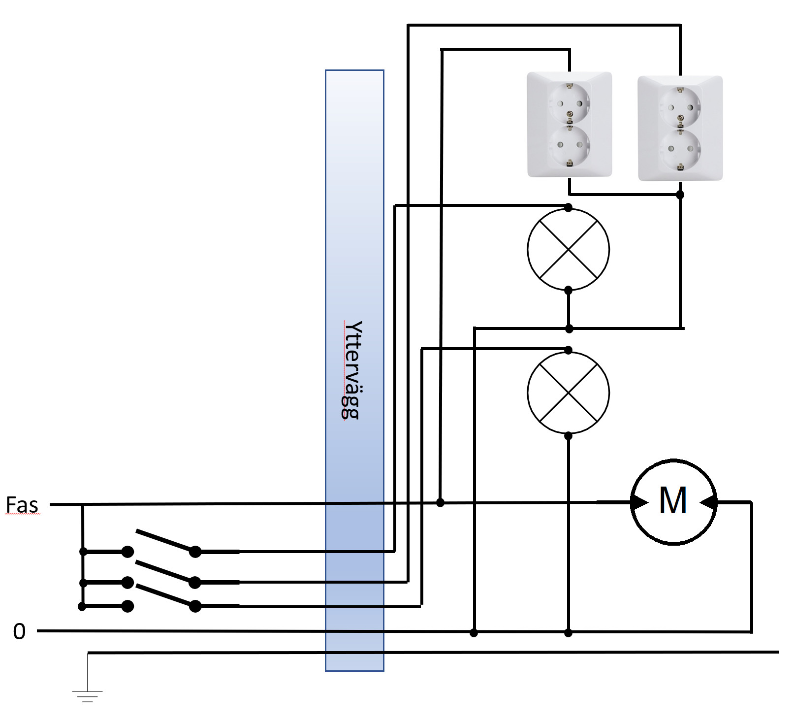

Jag ber omgående om ursäkt för a) mina usla PPT skills (har tyvärr inte Visio eller mer lämpligt pgm till hands just nu) och b) för att "elschemat" inte är så snyggt. Jag jobbar inte med att rita elscheman, men det är ju rätt uppenbart vid det här laget antar jag...
Kort förklaring:
Jag vill alltså kunna styra två lampor samt ett uttag separat (därav 3 reläer på "insidan") samt så vill jag ha kontinuerlig spänning till ett uttag och motorn. (Motorn har inbyggd trådlös styrning så den snurrar inte 24/7 såklart)
Vet inte om detta gjorde någon klokare, men jag önskar alltså tre styrda enheter på utsidan (två lampor och ett uttag) samt kontinuerlig spänning till motorn och ett uttag. Utöver detta så skyddsjord och nolla såklart.
