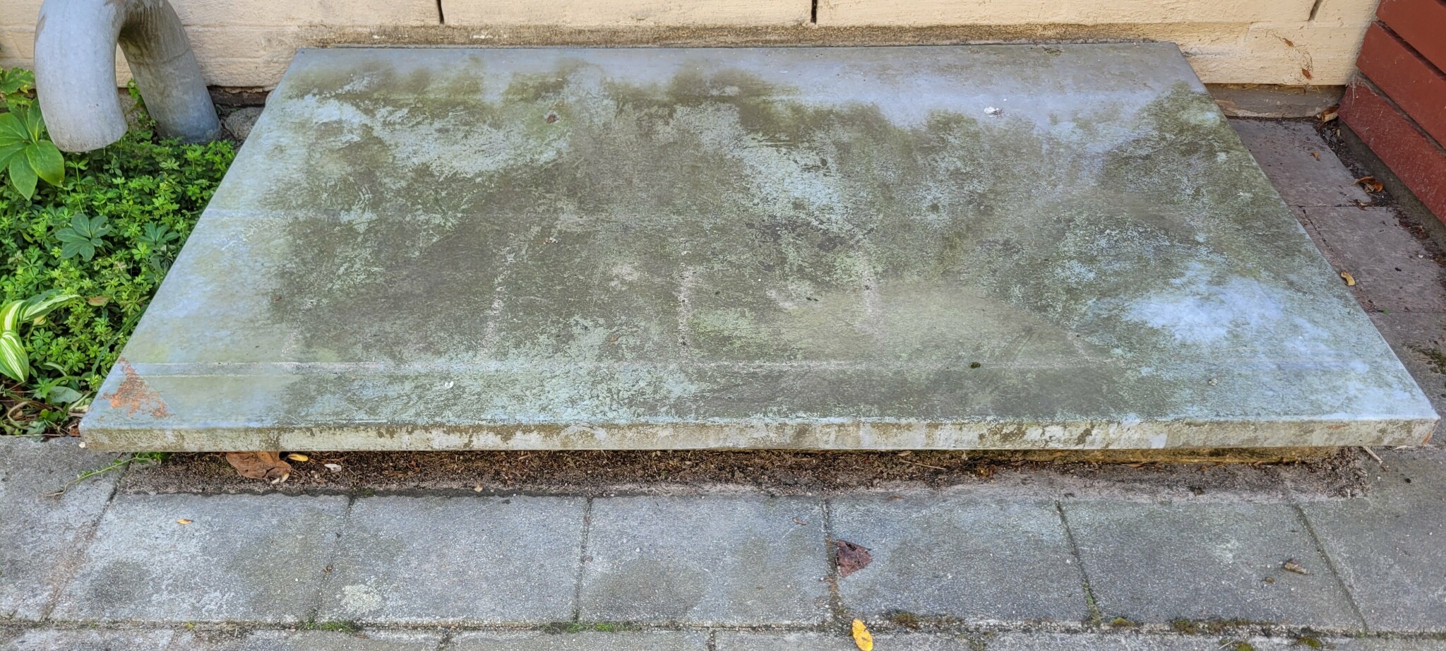

Jag bor i ett hus där det tidigare suttit ett latrinkärl i anslutning till toaletten. Själva utrymmet där kärlet fanns används nu som grovförvaring. Locket till utrymmet är ett stort (110x190 cm) plåtstycke (se bild) som är ett åbäke att lyfta. Jag skulle vilja ha lite lättare att komma åt utrymmet och tänkte börja med att fundera på hur man kan konstruera ett smidigare lock.
Jag skulle nu vilja ha tips på konstruktioner som skulle uppfylla de två krav jag har: hålla bort vatten och ej väga mer än att samtliga vuxna i familjen kan öppna locket.
Tacksam för alla tips! En stor, fläckig betongplatta nära en vägg, omgiven av tegelstenar och gröna växter.
