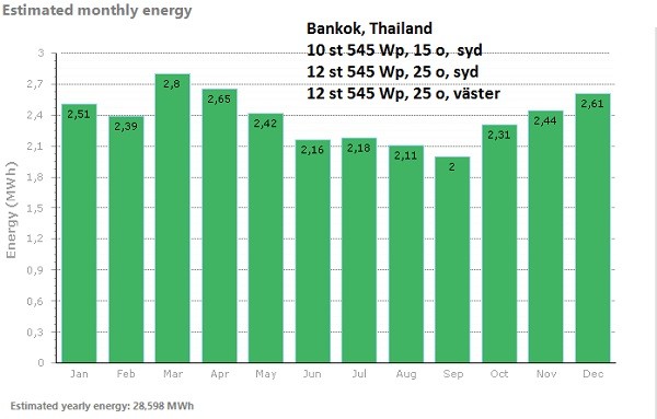

Du får ca 28500 kWh/år med de 34 st 545 Wp panelerna ovan.
I sept, som är sämst månad, får du ca 2000 kWh/mån.
I mars, som är bäst månad får du ca 2800 kWh/mån.
De övriga månadernas produktion ligger där i mellan.

Fantastiskt att det går att vad de ger per månad. Är detta ett genomsnittsår vad det gäller vädret så alla molniga och regndagar ör med? det ger mellan 67 kWh och 90 kWh per dag. Det här var intressanta uppgifter, jag hade ingen aning om detta. Går det att hitta uppgifter vad syd resp västpaneler ger per timme när solen är uppe?
Denna inverter, hur många kW klarar den från panelerna?
Beräkningen baseras på solljus för genomsnittsmånad sett över ca 30 år. Det är inte mitt beräkningsprogram, utan växelriktartillverkares program. Molnigt väder är beaktat. Det finns ju så kallade globalsstrålningsmätare i ca marknivå som mäter timmedelvärdet för globalsstrålningen. De finns ofta på flygplatser i metrologiska mätstationer, så solstrålningen i marknivå är känd runt över jordkotet. En månad kan ge ca 10% mer eller 10 % mindre än beräknad siffra där i stapeldiagrammet. Men brukar stämma mycket bra med vad man får i verkligheten. Se anläggning:
http://solcellforum.207.s1.nabble.c...ljshus-foto-m-m-klar-juni-2019-td5016633.html och tabellen där för beräknade kWh-skörd och verkligt producerade kWh.
När du får offert på en växerliktare och paneler, får du säkert en sådan beräkning, det tillhör offerten. Ska man få.
Beräkningen är för installerad paneleffekt 34 st à 545 Wp, dvs 18,63 kWp paneler. Har du istället 15,0 kWp paneler, då blir det motsvarande färre kWh.
För juni t.ex. blir det då 15 / 18,53 x 2160 = 1750 kWh.
