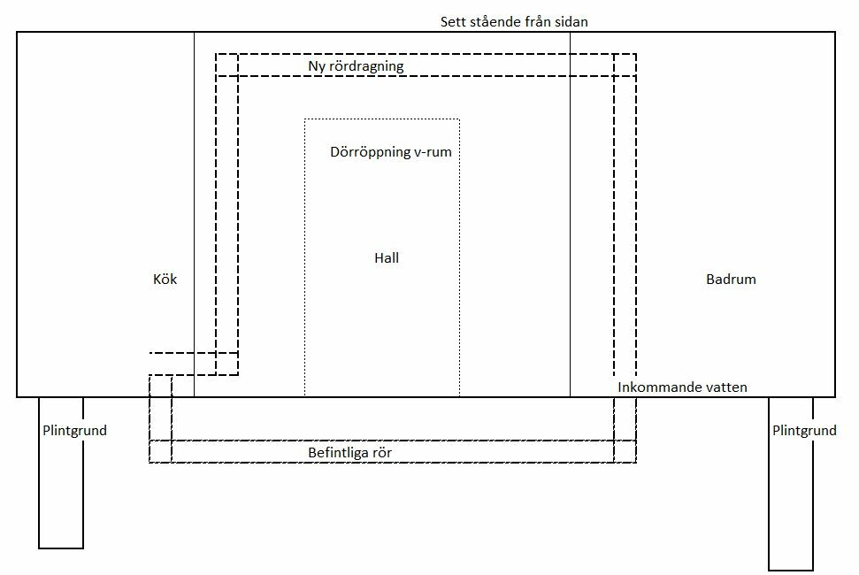

Funderar lite på hur jag ska dra nya rör i fritidshuset. Befintliga rör mellan badrum (inkommande vatten) och kök hänger i luften under huset (plintgrund) och fryser således varje vinter.
Finns det något bättre sätt än det jag ritat på min bifogat allt annat än proffsiga ritning? Bättre att gå via golvet i hallen, då blir det inte lika mycket rör?
Huset är en västkuststuga från 1980.
  • Planritning av hus med kök, hall, badrum, rördragning, och plintgrund. Sidvy markerat.
Ska hallen renoveras?
Hur ser det ut vid tröskeln idag?

Hej! Tack för intresse! Hallen ska inte renoveras än på ett tag. Jag har kört enligt skissen, inte klar ännu, men hoppas det funkar :)
