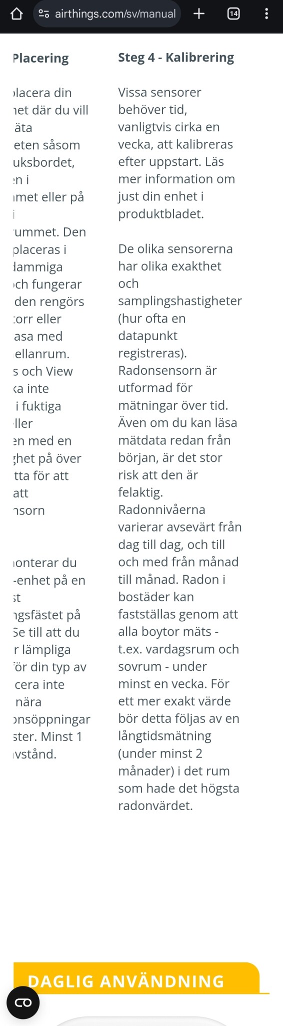

Hur fort stabiliserar Airthingsmätaren mätvärden? Tänker om den stabiliseras inom en timme typ så den kan fungera som en indikator vid tex husköp osv.
För egen indikation går det bra att mäta även under sommarhalvåret förutsatt att du inte har självdragsventilation. Myndighet- och miljöcertifieringsmätningar måste dock göras under eldningssäsong.
Ca en vecka behöver den ha på sig att kalibrera sig,
Skärmdump från Airthings manual om placering och kalibrering av sensorer, med steg och instruktioner för att mäta radon i hemmet.
https://www.airthings.com/sv/manuals/view-series-manual

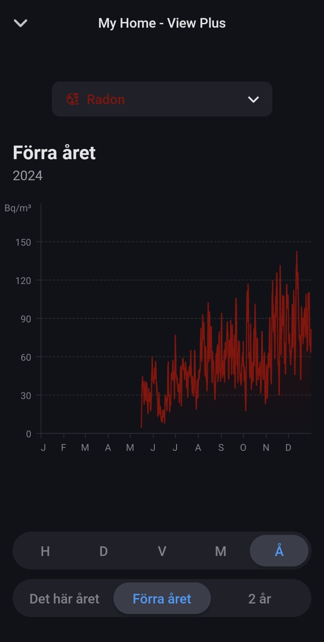

Värderna varierar ganska mycket, främst årstiderna, men även mellan dagarna,
Graf över radonnivåer under året i Bq/m³, där nivån stiger från cirka 20 till över 100, synlig i appen Homey Pro.
Skärmdump från Homey Pro där jag har lagt in våran.

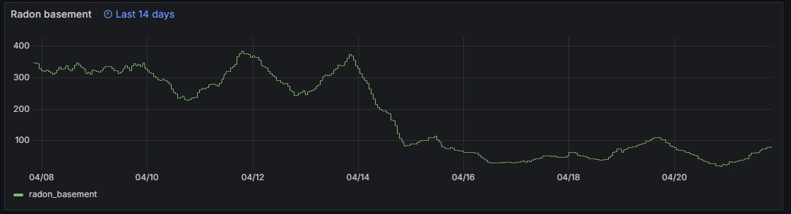

Jag drar ut mätdata över MQTT och plottar i Grafana tillsammans med en massa andra mätdata. Pendlar som sagt ganska mycket, men nu de senaste dagarna har jag testat på övervåningarna, därav det stora fallet.
Graf av radonnivåer i källaren över 14 dagar, med märkbar minskning från 04/14, plottat med Grafana.
