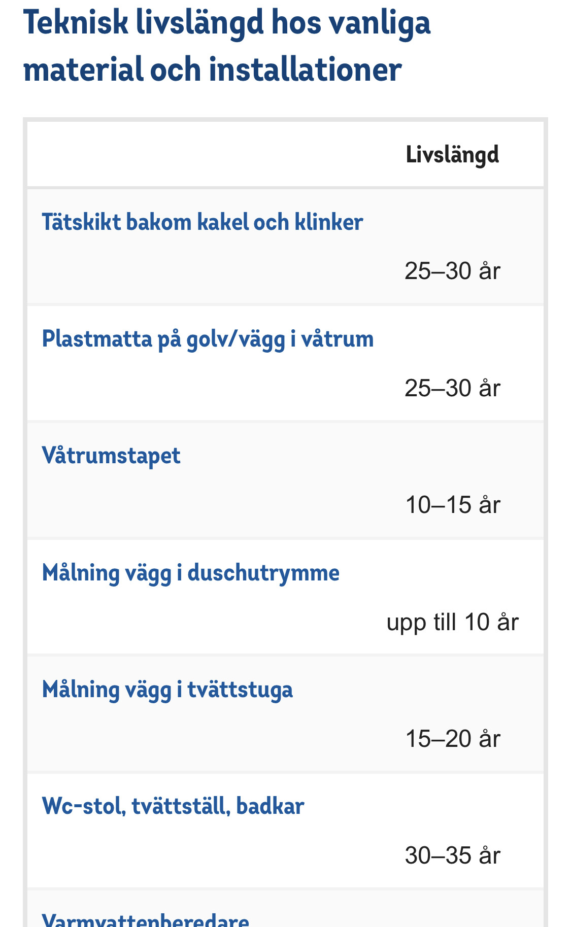

Efter att ha läst flera av svaren här har jag förstått att modernt materiel har en livstid på ca 10 år. Jag har ett kaklat badrum som är från 1940-talet, det enda som har bytts är toaletten och handfatet. I ett försäkringsärende skulle jag alltså inte få ett öre i ersättning. Jag får väl se till att det inte händer nått sånt. Att renovera nu med de dåliga materiel som finns idag gör ju bara att jag får fortsätta med det vart 10-e år. Hur kan man som konsument gå med på såna dumheter?
Avskrivningstiden verkar mest vara en ekonomisk konstruktion som har smittat av sig på verkligheten. Våra badrum närmar sig 20-års-strecket (huset byggdes 2006) och skulle alltså vara rivningsfärdiga. Känns inte aktuellt.
Roger Fundin
janwide
Nej. 10 år stämmer inte. Här har du mer realistiska tider...
Tabell som visar teknisk livslängd för olika material: tätskikt 25-30 år, plastmatta 25-30 år, våtrumstapet 10-15 år, målning upp till 10 år.
Roger Fundin och 1 till
