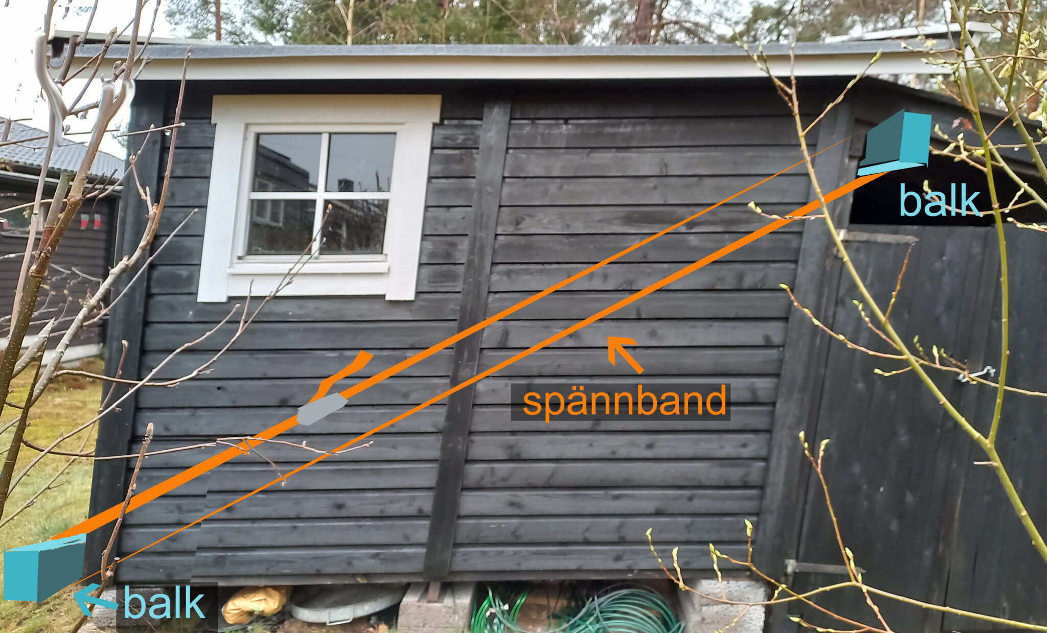

Mitt förråd har blivit skevt. Det har blivit så skevt att jag inte kan justera dörr karmen längre så att jag kan stänga dörren. Det är såpass skevt att man ser det med ögat. Jag har kontrollerat att det är väggarna som är skeva och inte golvet. Det lutar både bakåt och åt höger!
Det är en inköpt träförråds byggsats som jag själv satt ihop. Det var rakt från början. Men något fel gjorde jag kanske.
Hur kan man räta upp det?

Det är ett "vanligt" förråd på 2.5*4m. Med färdiga väga sektioner.
Diagonalt: Hur skall man göra?
Skall man först ha spännband för frambak skevheten och "säkra" detta och sedan göra samma sak för sido skevheten? Eller skall man dra ett diagonalt spännband tvärsigenom hela förrådet och räta upp alla sidor på en gång?
