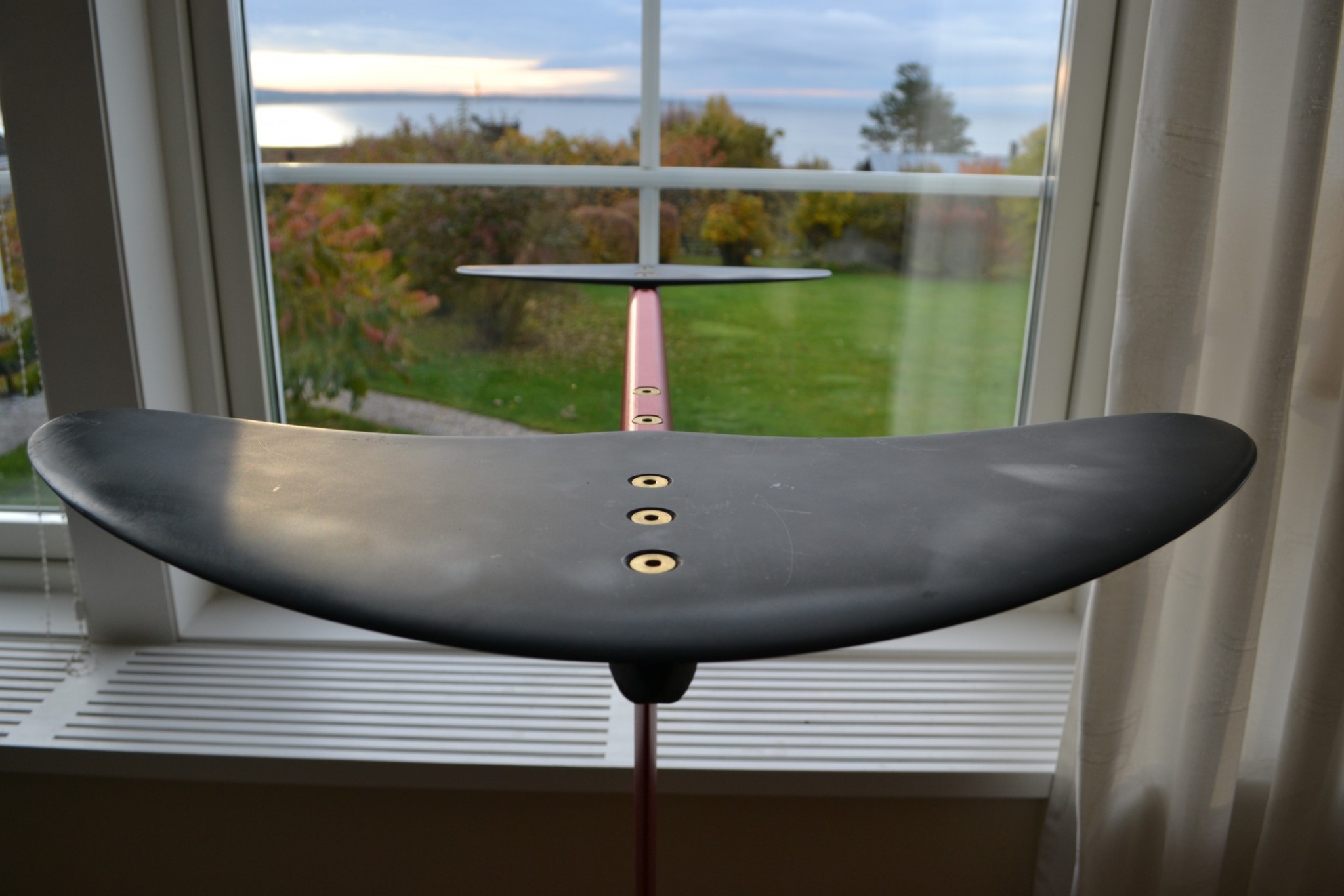

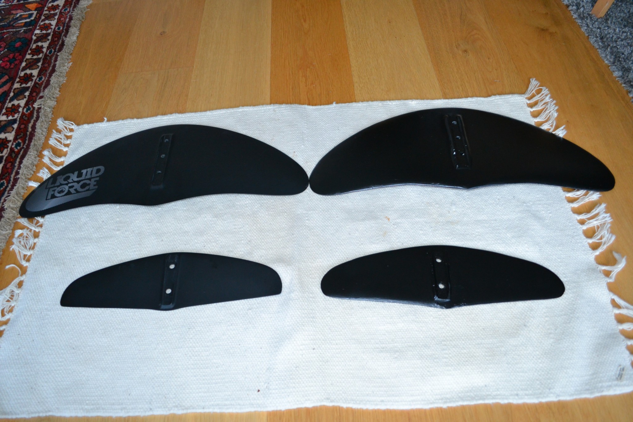

Formgjuta i polyester ?
För att skydda originalet kan du täcka den med tunn tejp, exempelvis vanlig brun packtejp. På den stryker du ditt släppmedel. Ett annat tips är att ha tillgång till tryckluft när formen ska lossas, det brukar göra underverk när det inte riktigt vill släppa, bättre än att försöka bända loss formen.
Tog en titt på den där vingen du ska kopiera. Som jag ser det är problemet inte att göra en form utan hur du sen ska göra själva kopian i formen. Har du två formhalvor får ju gjuttekniken bli något i stil med att börja plasta i ena formhalvan, fylla upp med väv och liiiite för mycket polyester, lägga på den andra formhalvan och sen tvinga ihop halvorna och därigenom klämma ut överflödig polyester i skarven? Tror det blir jäkligt svårt att balansera uppbyggnaden av väv och mängden polyester för att fylla upp den andra formhalvan någorlunda optimalt. För att få maximal styrka i den färdiga vingen ska du i princip ha så mycket glasfiber som möjligt och så lite polyester som möjligt då polyestern i sig är skör om den inte armeras med väv. Framförallt ska ju yttre lagret vara polyesterdränkt väv och inte ett lager oarmerad polyester. Just den detaljen kan bli svår att få till med den tekniken.
Hade jag gjort detta hade jag lagt lämpligt lager väv och polyester i ena formhalvan. Därefter lagt i ett distansmaterial/kärna i form av vingen fast naturligtvis nerskalad. På den lagt ytterligare väv och polyester och sen klämt ihop alltihop. Jag hade också räknat med att få göra detta några gånger innan jag fått till rätt mängd väv och polyester.
Nästa frågetecken: Kommer vingen bli tillräckligt stark? Är polyesterplast rätt material? Vingen är 15mm tjock skriver du, den bör väl vara någon halvmeter bred eller så va? Jag är ärligt talat lite tveksam till att den konstruktionen i glasfiber kommer hålla för vad jag antar är hyfsat stora påfrestningar. Men det är bara en gissning baserad på min lilla erfarenhet av båtplastning.... Kolfiber, är det ett alternativ? Där är jag helt nollställd....

Med de tjocklekar du pratar om (2 mm) så kommer inte polyester och glasfiber att hålla. Du måste använda epoxi och kolfiber istället.
Nu vet jag inte exakt hur stora delarna är men de ser inte så hiskeligt stora ut så jag är ganska säker på att man har använd just epoxi/kolfiber och som man med hjälp av en form och s.k vacuminfusion sen har byggt sin vinge.
Här är ett exempel på detta och som du ser är det inte så speciellt svårt och kan göras med ganska enkla grejor. Detta är ett vanligt sätt att göra saker i bil och båtindusti.

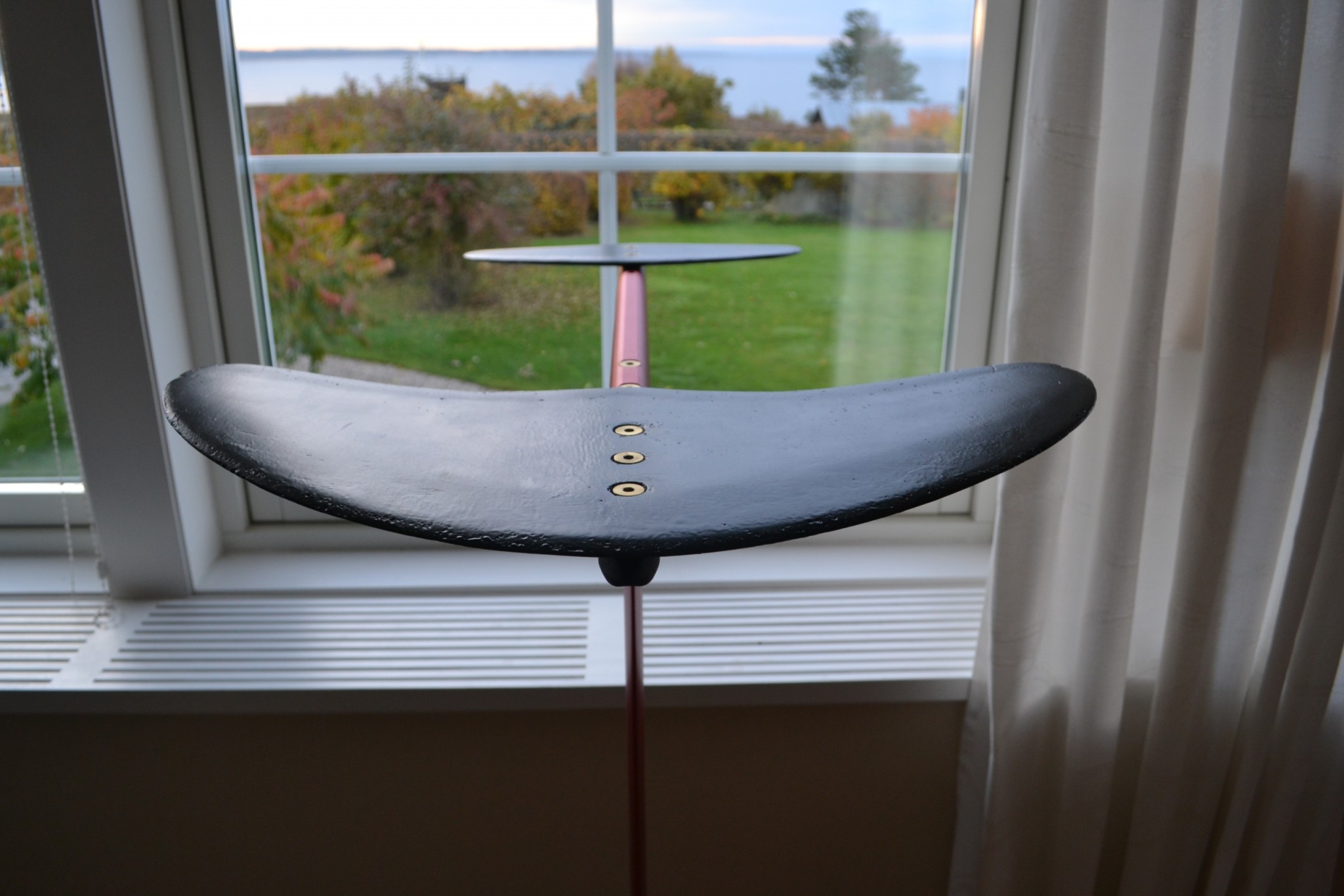

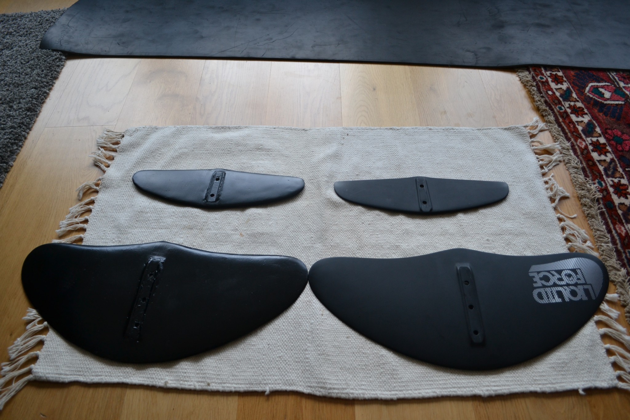

Nu har jag lekt lite med träkärna, glasfiber o polyester. Resultatet blev såklart inte perfekt, men ändå betydligt bättre än vad jag vågade hoppas på och jag tror nog faktiskt det kan funka. Fick till kontur, profil bra, välvningen blev ca 5mm mer än originalet men det är nog ok. Bifogar lite bilder
