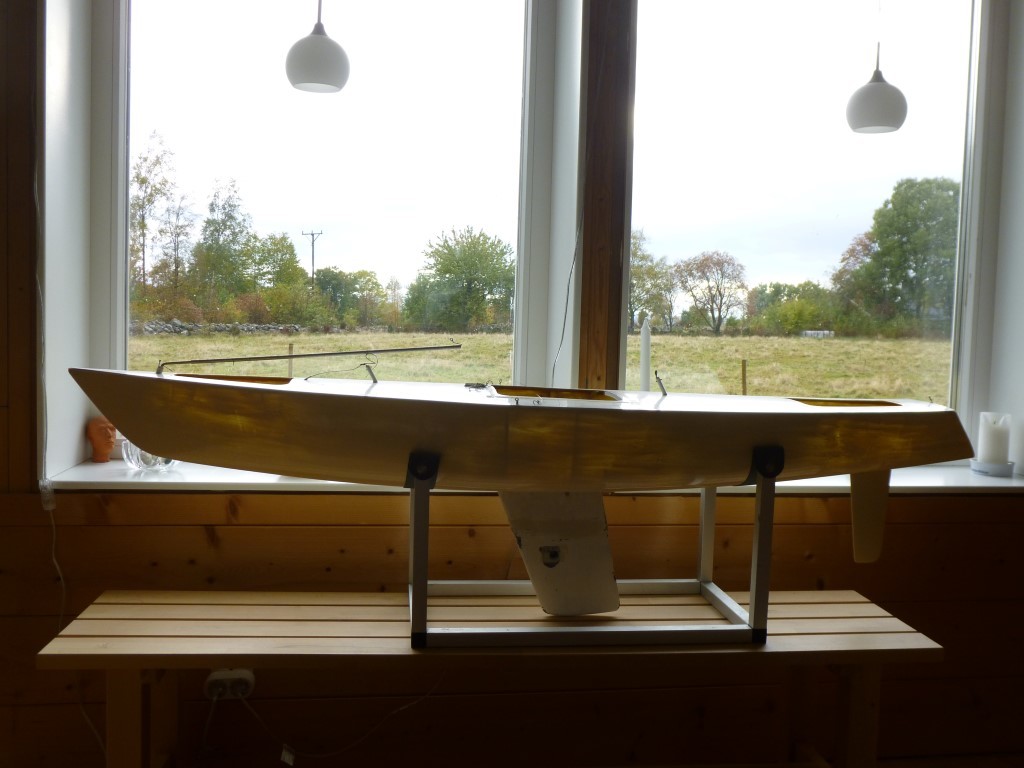

Här är en modellbåt.
En skalenlig modell av vår Wasa 30, som vi byggde 1978.
Originalet var 11 m långt, modellen 1,65 m, dvs skala 0,15 : 1.
Modellen byggde jag när jag skulle fylla 40. Satt en hel vinter och filade, spacklade, putsade och laminerade.
Ett sätt att ta sig igenom 40-årskrisen
