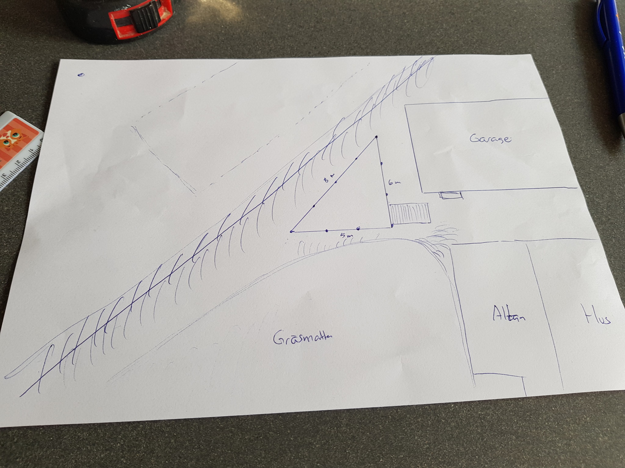

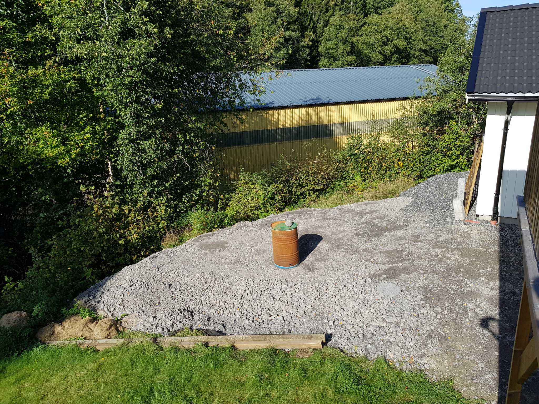

Har lite bekymmer på så sätt att jag ska ställa ett förråd på en yta som är som en triangel utmed tomtgräns. Syftet utöver förråd (vinterförvaring oisolerat) är även att blockera ljud / ljus från en industrilokal. Utmed tomtgräns kan det vara 8 m vägg, med total bygghöjd på 3 m. Så det ska jag maximera där. Övriga sidor är 6 x 5 m. Totala kvm blir därmed 15 kvm. Jag är inte så sugen på att göra en kvadrat på 8 m x 1.875 m "djup" då det blir väldigt malplacerat också. Fördelen med triangel är åtkomst / dörrsidan blir från övriga garage / husområdet vilket är smidigt.
Hur ska jag lösa ett tak på det här? Pulpettak förmodar jag, men finns ritningar att utgå ifrån eller har ni förslag på alternativ utformning? Eller har ni andra lösningsförslag som uppfyller nämnda behov?
Se bifogade bilder för att se måtten och liten enklare skiss av planen.
  • Grusad triangelformad yta för bygg av förråd, intill industri och tomtgräns, under dagtid.
  • Handritad skiss av en tomtplan med triangelformat förråd, hus, garage och allé markerade, inklusive måttangivelser.
