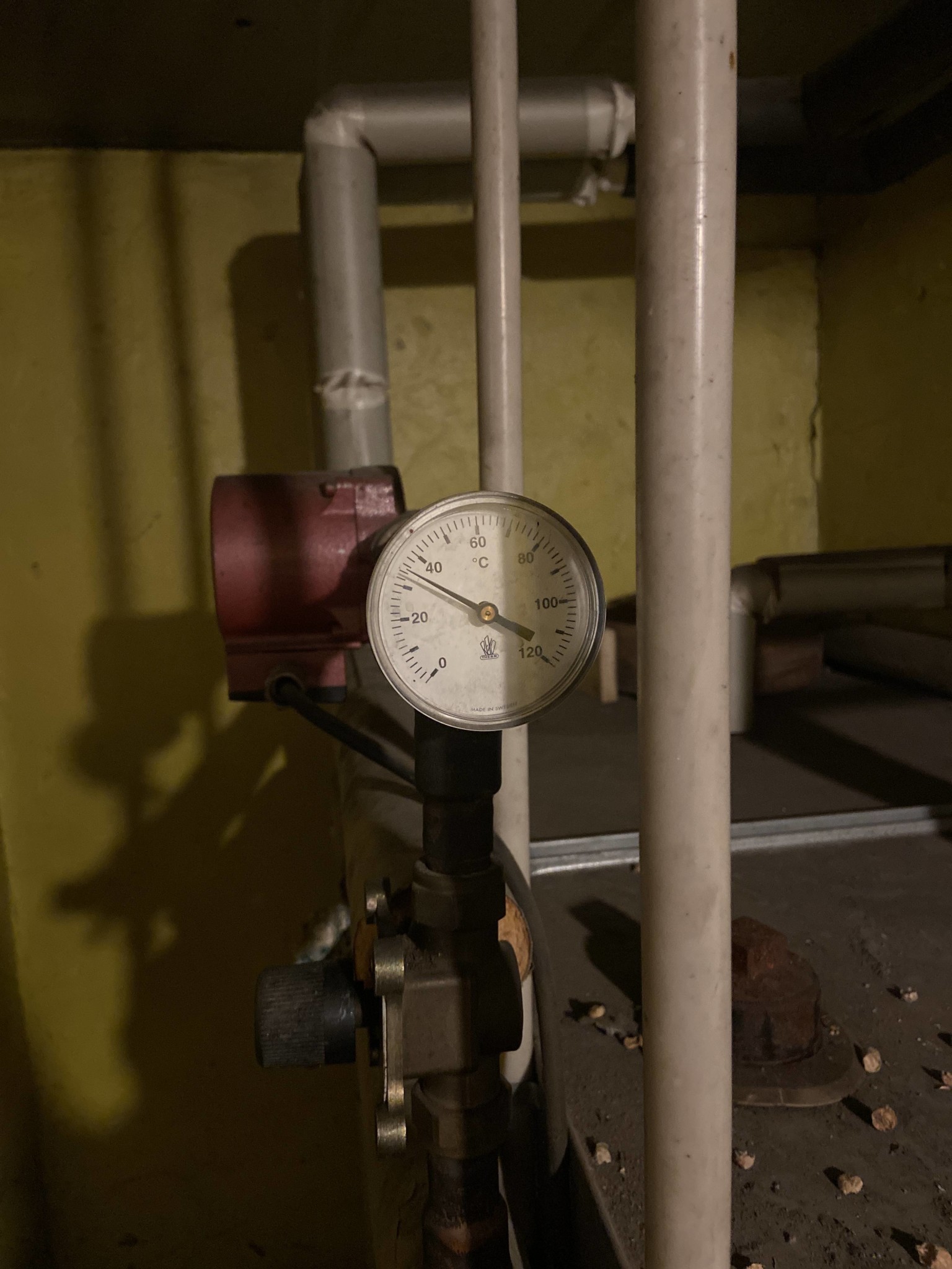

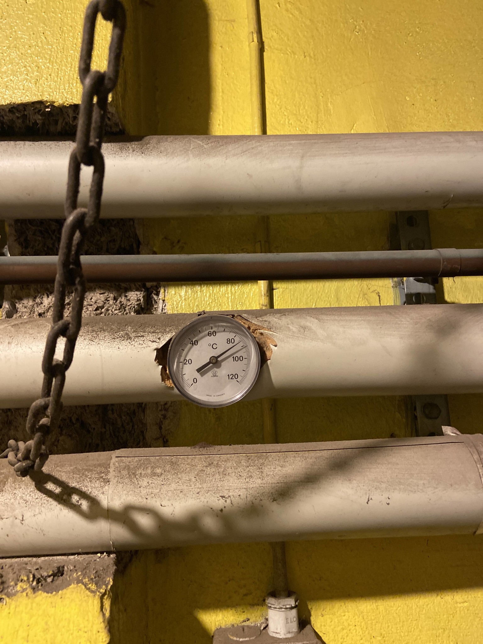

Jag har en pelletsbrännare i en gammal oljepanna som fungerar precis som den ska. Pannan kommer upp till temperaturen jag ställer in och även vattnet som går från pannan är bara någon grad under panntemperaturen. Det är när vattnet kommer fram till ”vattentanken” som temperaturen droppar från 80 grader till 35 grader. Vad skulle det kunna vara som gör att det blir så?
Cirkulationspumpen fungerar som den ska också.
  • Termometer på rör, kedja, gula väggar, industriellt utrymme, skuggor, möjlig källare eller maskinrum.
  • Mätare fäst vid rörsystem i mörkt utrymme visar temperatur nära 20 grader Celsius.
Det där ser ju ut att vara temperaturen efter shunten. Men om tanken inte går upp i temperatur beror det på att du tar ut lika mycket värme som du stoppar in.
