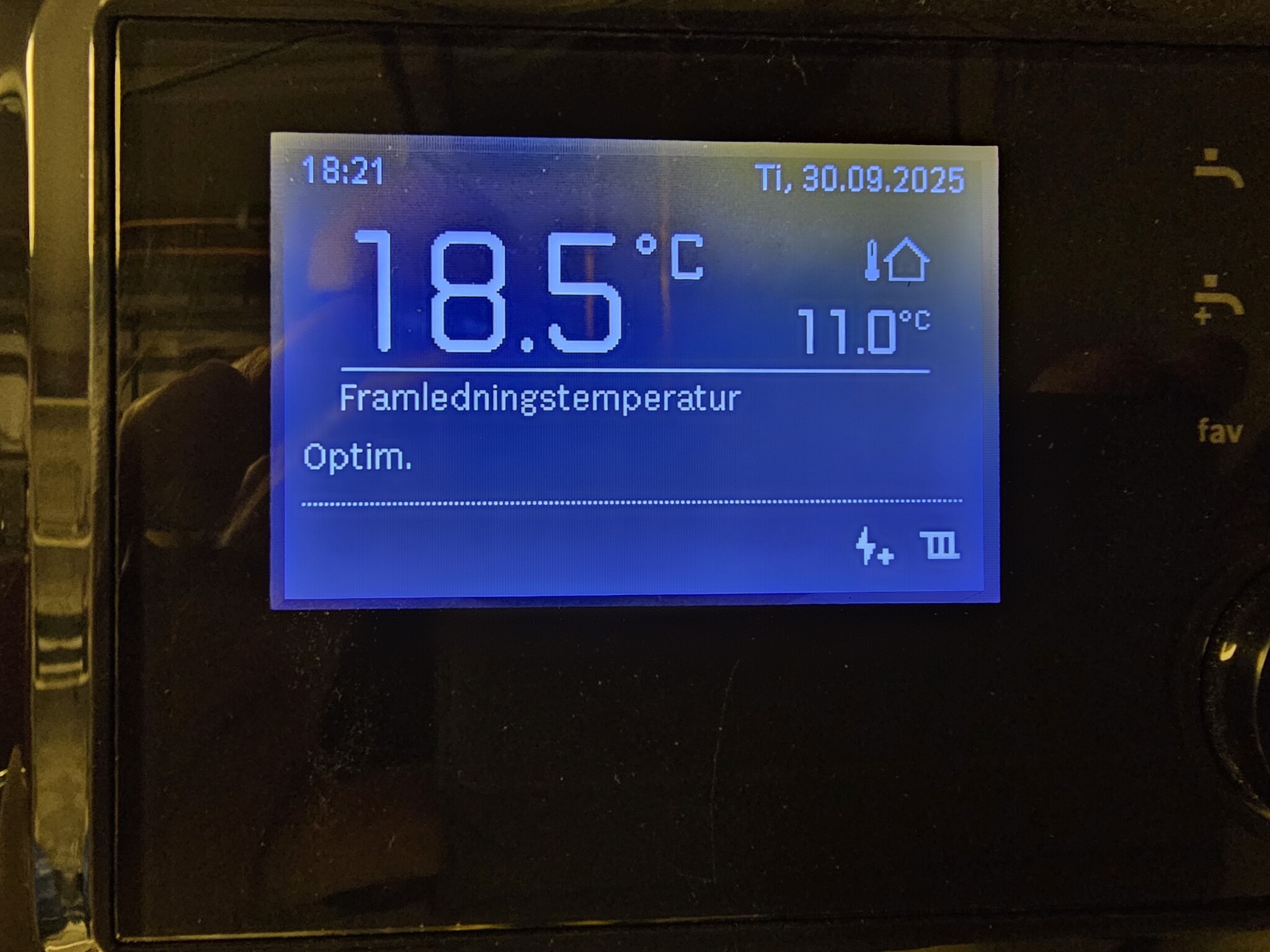

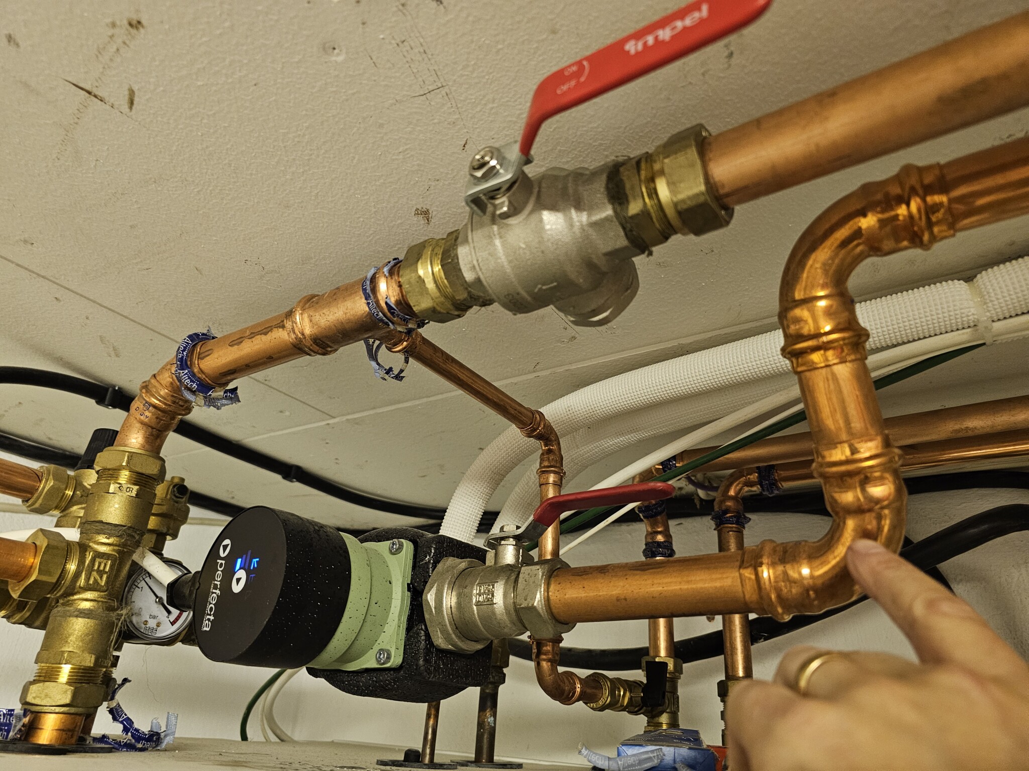

Jag misstänker att inställningarna på vår IVT AirModule Split E9 är helt uppåt väggarna. Utomhusdelen heter IVT Air Split 208 och vi har inga andra värmekretsar kopplade.
Vi har ingen rumsgivare installerad och displayen visar en framledningstemperatur på 18,5°. Tempen på utloppsröret från "pannan " är dock varm att jag knappt kan röra det, gissningsvis 60-65°. Vill minnas att framledningstempen tidigare visat runt 40°. Kan det vara någon givare som gett upp och visar för låg temp, som i sin tur gör att utloppstempen blir alltför hög?
Erkänner villigt att jag inte har en aning om hur systemet skall justeras. Jag har kollat i manualen, petat och vridit på panelen men fattar ingenting av temperaturkurvor och driftsätt.
Finns det någon som kan hjälpa en som är hopplös på detta?
