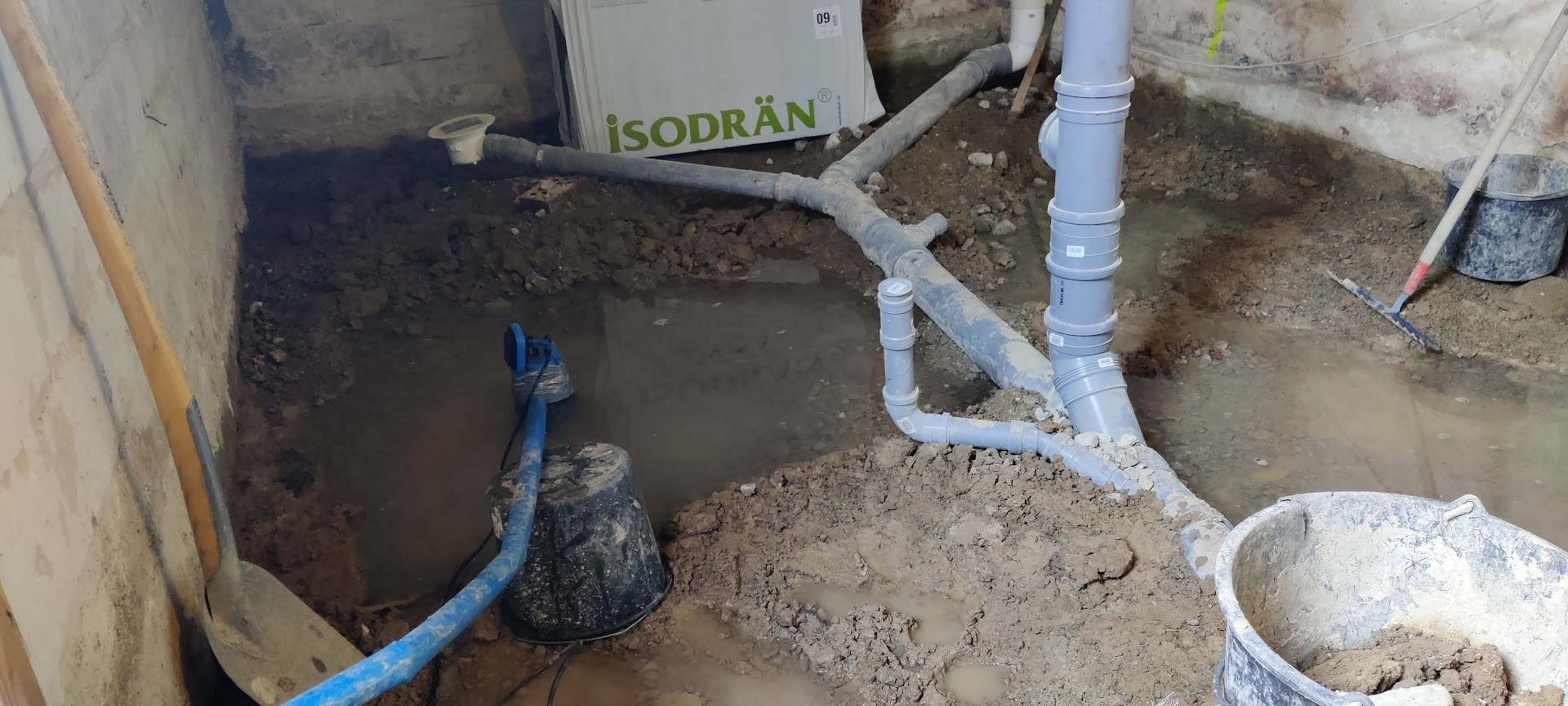

Vad säger folket, är det en förlorad fight och en ny strategi behövs eller är det bara att stå ut och låta pumpen stå tills all snö smält bort? Fram tills den extrema snömängden som kom så har det inte varit något problem med vatten som letat sig upp och det har varit hyfsat torrt, delar av detta golv var uppbilat redan förra året.
Nuvarande plan är/var att gräva ur ca. 10cm ifrån klackens överkant (synlig på vänster sida av bilden) för att få plats med dubbla lager 95kpa Isodrän och en 10cm gjuten platta.
Utsidan på denna sida av huset har endast dränering ifrån när huset byggdes runt -47, detta står dock på listan att åtgärdas nu under våren på biten fram till garaget med gjuten platta.

Ge upp vet jag inte, men har du problem med vatten i källaren så måste väl dräneringen vara nr 1 att se över ?
Lägger du bara på isolering och gjuter så riskerar du ju att plattan spricker och/eller att vatten ändå kommer upp där senare.
Dräneringenpumpen får du nog ha där tills vidare om du inte accepterar att det står lite mer vatten där under våren ?
Spontant låter det som att om du isolerar och gjuter platta utan att åtgärda dräneringen att du riskerar uppträngande vatten, att kakan lyfts och andra otrevligheter. Ett läge där fortsatt byggande invändigt till den standard jag antar att du siktar på givet att du isolerar en platta nog inte rekommenderas
Dränering utvändigt skulle nog för mig vara prio 1, 2 och 3 i detta läget. Om det absolut inte låter sig göras en ordentlig pumpgrop (förmodligen utvändigt) som tillfällig kompromiss tills dränering kommer på plats
Oklart när dräneringen faktiskt gjordes då det inte finns dokumenterat, men huset byggdes -47 så vi antar att det gjordes i samband med detta.T TheGame skrev:
Att dränera denna sidan av huset står som sagt redan på att-göra-listan, fegheten vill inte gräva ur på utsidan samtidigt som det är utgrävt på insidan (som delvis behövdes grävas ur p.g.a. uttjänat avlopp).

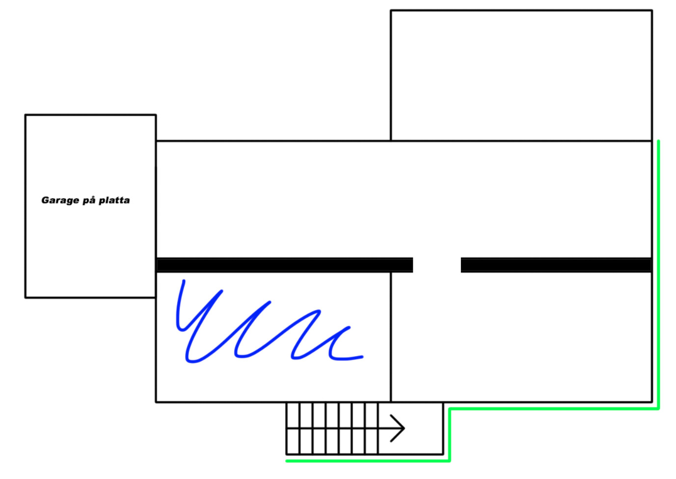

Snabb skiss på läget.
Den gröna biten har dränering omlagd under förra året.
Då det är långhelg framöver så skulle det eventuellt vara möjligt att hyra en grävare och lägga dränering/isolera fram till garaget. Garaget kommer rivas tids nog, men det ligger för långt fram i tiden att ha i åtanke nu.

En pumpgrop på utsidan som myrstack ovan föreslog är kanske ett bra förslag då om du inte vill ha utgrävt på båda sidor om väggen samtidigt (låter sunt)?N navelludd skrev:Oklart när dräneringen faktiskt gjordes då det inte finns dokumenterat, men huset byggdes -47 så vi antar att det gjordes i samband med detta.
Så kan du pumpa ur vattnet där, nu när det börjar bli frostfritt, och återfylla/gjuta invändigt.
Så får du dränera i sommar sen ?
