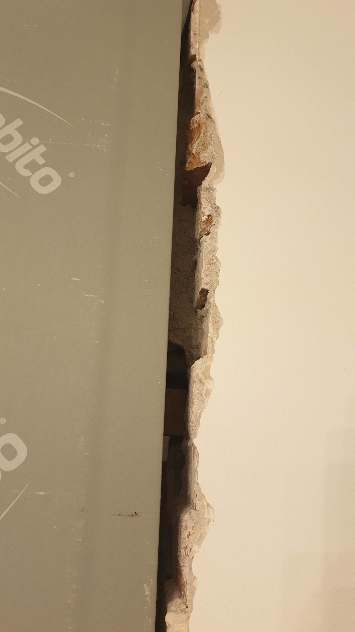

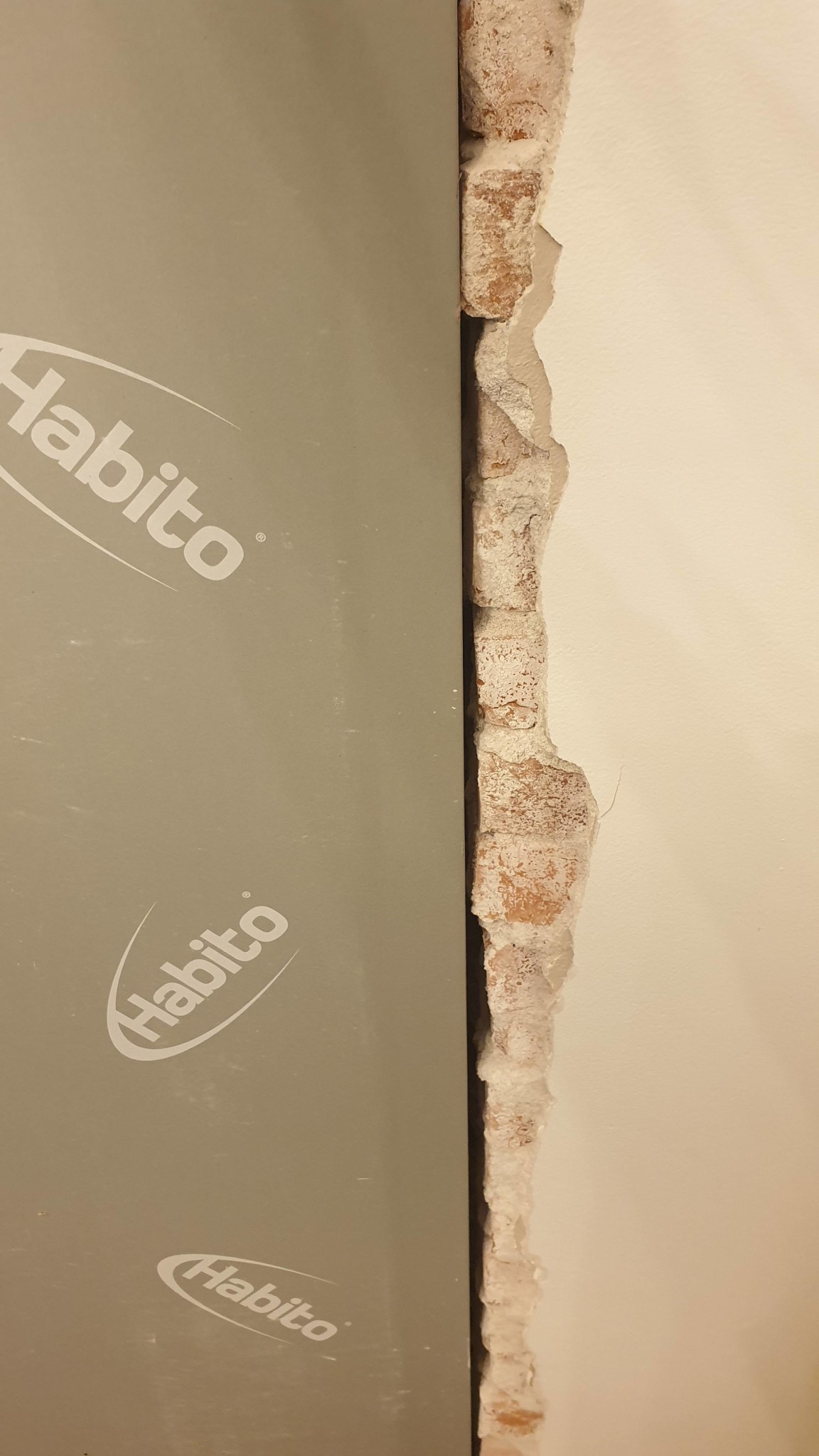

Jag hade tänkt förlänga en tegelvägg ca 100cm med gips och stålreglar. Har inte montera gipsen ännu men märkte hur ojämn tegelväggen är, lämnar flera centimeter mellanrum, hur jag kan lösa detta?
(Att såga teglet rakt är inget alternativ pga dammbildning)
  • Ojämn kant där en ny gipsskiva möter en befintlig tegelvägg som lämnar ett glapp.
  • Ojämn tegelvägg med stort mellanrum mot en ny gipsplatta på en byggarbetsplats.
Beror väl på ytskikt, om du tänkt måla så spricker det garanterat i skarven...bättre att sätta någon typ av stark väv innan målning isf...
Men gliporna är väl bara att fylla med något cementbaserat bruk typ fincement, lagningsbruk, husfix eller liknande..
Det kommer målas. Går det att montera gipsskivan först och sedan fylla i med bruk? Tänkte om det bara kommer falla igenom? Har aldrig använt något grövre än spackel tidigare :giggle:
Rätt svårt att få det snyggt utan någon form av list tror jag. Om det är ett äldre hus ska man nog inte använda något cementbaserat bruk. Den befintliga putsen verkar vara något med kalkinnehåll, troligen kalkcementbruk.
Det är nog lättare att putsa vägg-änden rak innan du placerar gipsskivan där.
