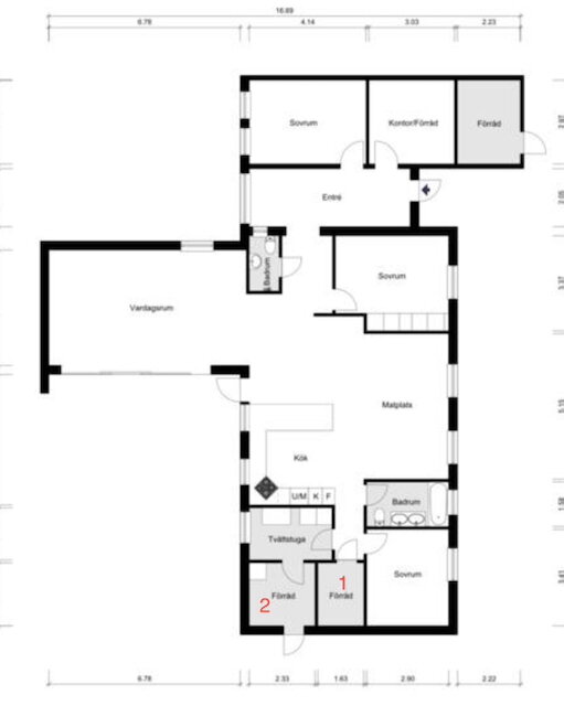

Jag tittar på att köpa ett hus där de förberett för vattenburen golvvärme. Men de har inte installerat någon panna. Rören går upp i rummet som är markerat med 1 på bilden. Dock så skulle vi vilja bygga ut sovrummet genom att riva väggen mellan sovrummet och de rum som är markerat med 1. Vi skulle alltså vilja placera pannan i det rum som är markerat med 2. Att vi behöver riva upp golvet i rummet dr rören går upp idag är inget problem. Men frågan är om det går att ens förlänga dessa rör?
  • Planritning av hus med markerade rum 1 och 2. Rummet 1 är kopplat till golvvärmerör, och rum 2 föreslås för pannplacering.
Vad är det under golvet som rören kommer upp ur och går rören in i ett fördelarskåp i rum 1? Är slangarna ingjutna eller i spårade spånskivor? Vilken typ av panna har ni tänkt installera?
Rören går in i ett fördelarskåp där jag har skrivit 3 i den bifogade bilden. I rum nummer 1 så går bara rören upp från golvet och jag antar att det är hr man planerat att placera pannan. Det är en enplansvilla så det finns inget under. Vi har inte bestämt vilken typ av panna ännu men antingen bergvärme eller luftvärme

Förstår inte riktigt. Slangarna går alltså upp i ett fördelarskåp i ett annat rum men har samtidigt ändar i rum 1? Tillopp och retur behöver ju komma upp på samma ställe för att det ska gå att pumpa runt vattnet.
Jag är väldigt långt ifrån min comfort zone just nu 😀 men är inte de rören som sticker upp i golvet någon form av framledningsrör (tur och retur) till fördelarskåpet?

Är det rören som är matning från pannan som är bekymret eller är det själva golvvärmen eller båda. Å jag ser då ingen trea...
Frågan är alltså om man kan förlänga dessa framledningsrör så att den tilltänkta pannan kan placeras i det rummet som är markerat med 2.
Ja.. rör går alltid att förlänga. Sen kan man ju dra synligt också om det är mer behändligt
