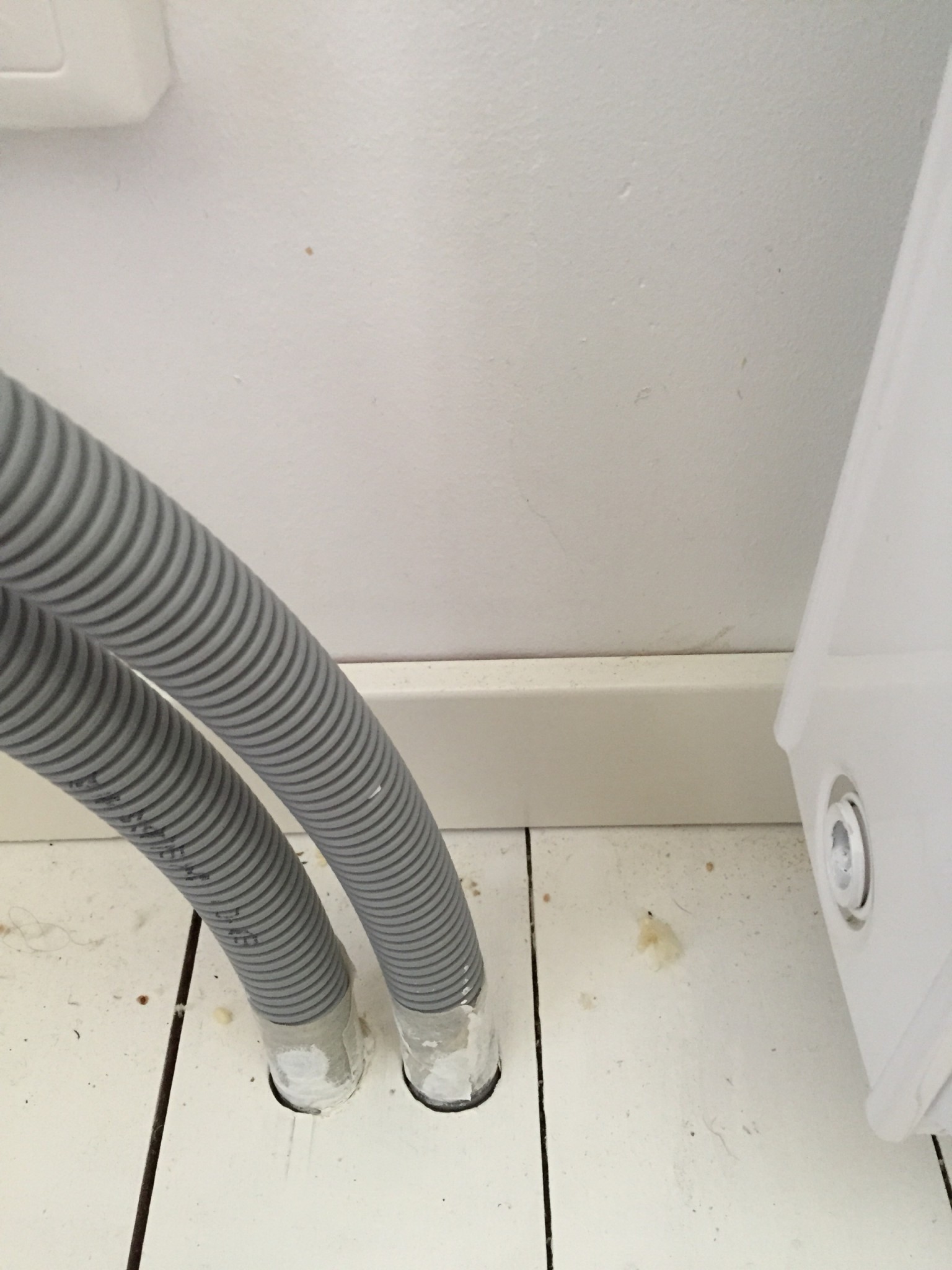

Jag har ett litet problem och det är att rören till en radiator kommer upp ca 45mm för långt åt sidan för att radiatorn skall sitta centrerad under fönstret. Hur löser jag det enklast? Flyttarhelst inte radiatorn då det kommer se dumt ut och att köpa en bredare modell vill jag helst inte heller.
Går det att skarva på en bit mellan radiator och koppel och vad behöver jag då för delar?
Eller sidoförflytta rören(LK pex rör i rör)?
Krilleman
Montera kopplet "sidomonterat" och bocka två kopparrör/stålrör?
