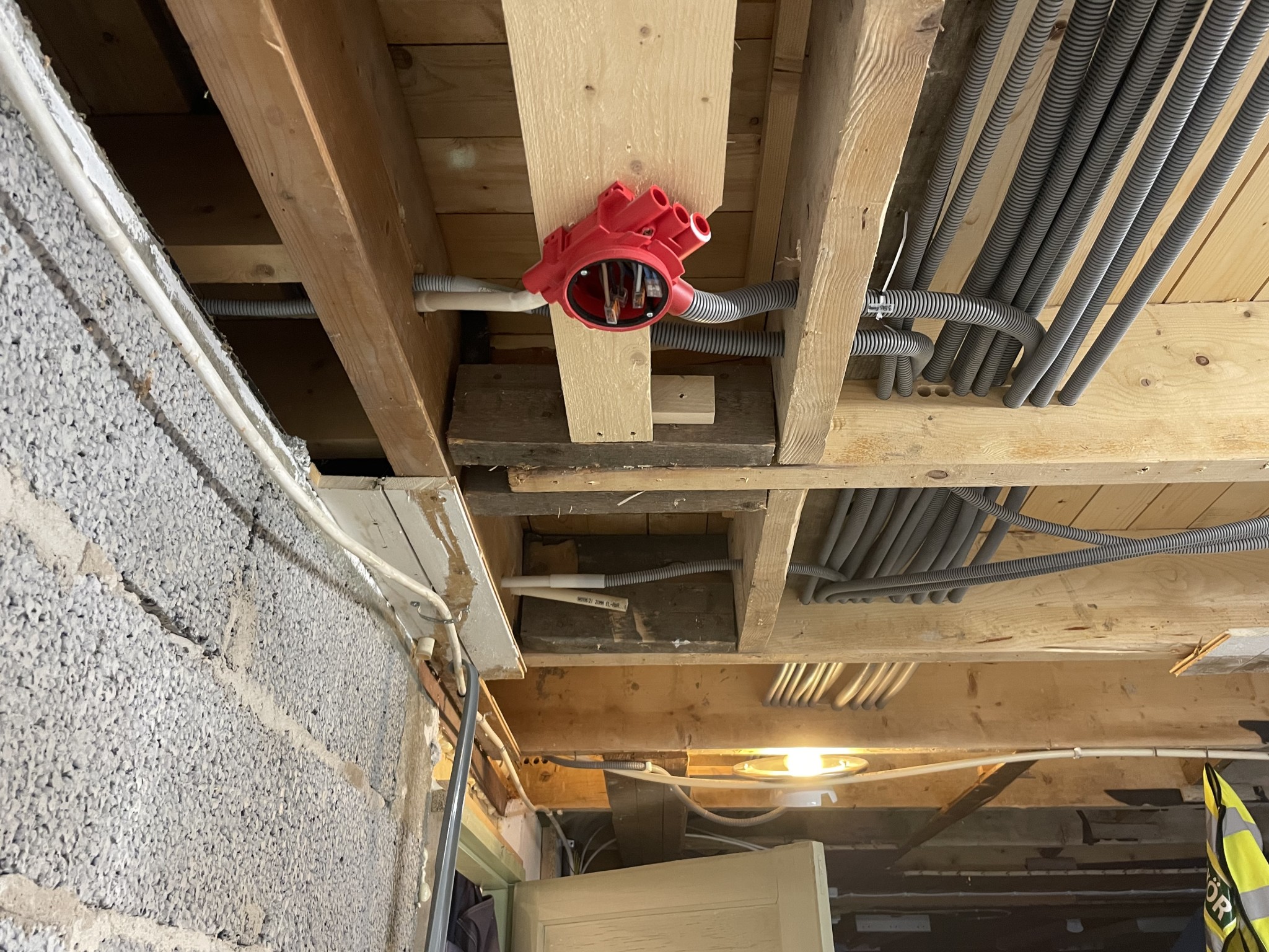

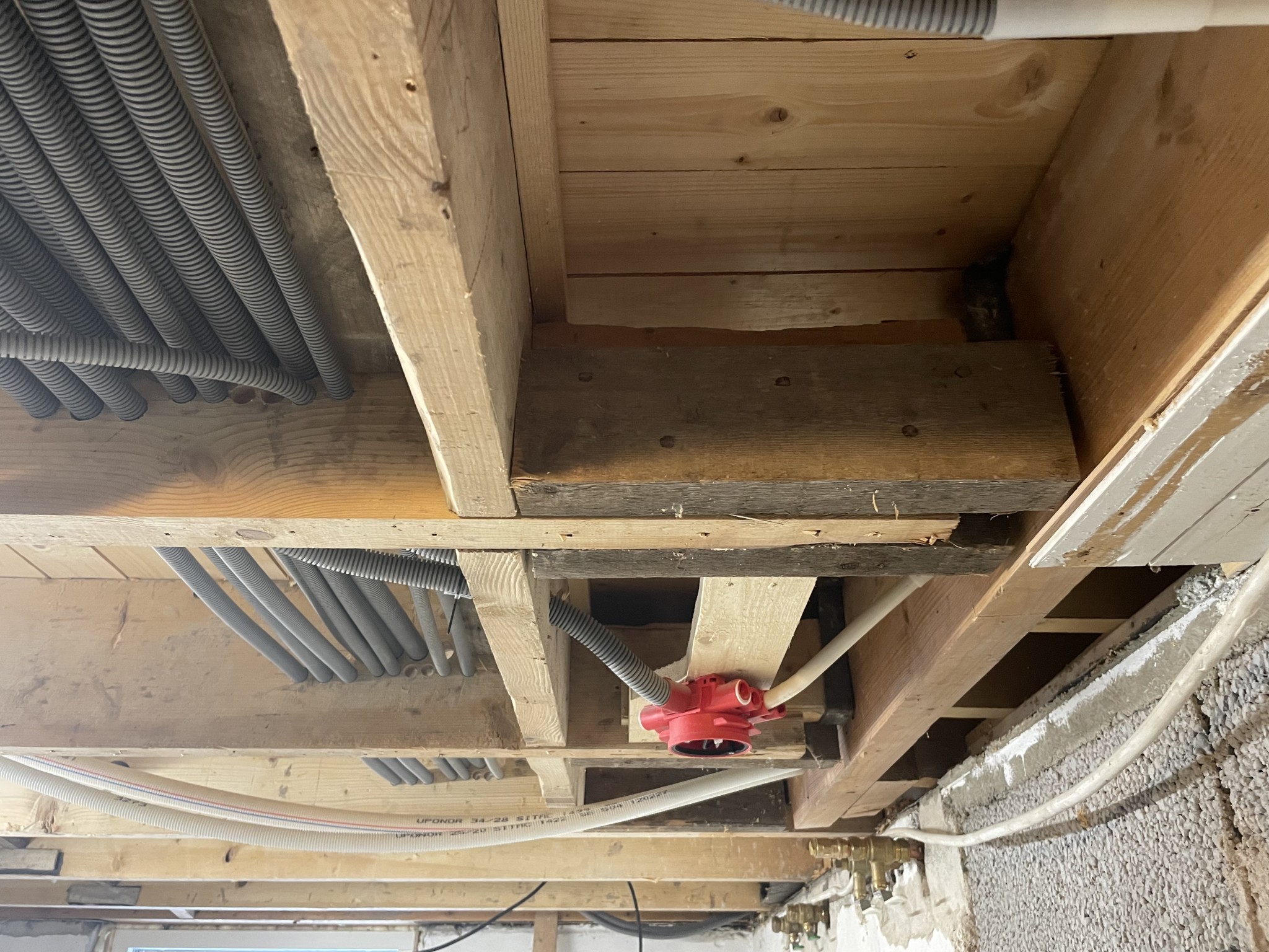

Avväxlingen är närmast leca-muren till vänster i bild.
Golvreglar i riktning vänster-höger
Övrigt som går tvärs golvreglarna är kortlingar.

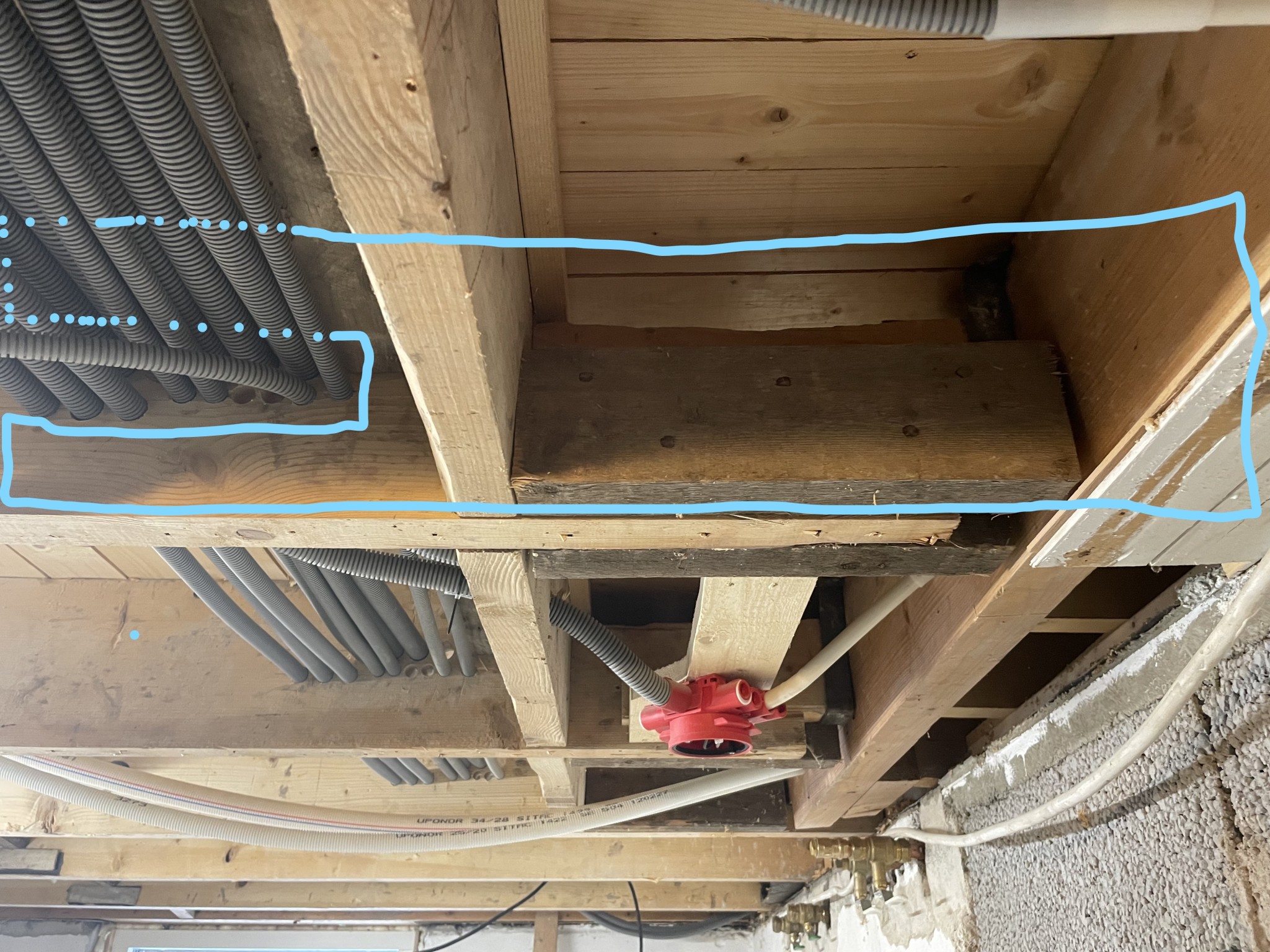

Som synes på denna bild är inte golvregeln hel på höjden hela vägen ut till änden. Bilden tagen från motsatt sida mot bilden ovan.
Det jag kan göra med tex dubbel 15mm plyfa på varje sida om golvregeln är något i stil med detta. Notera att det blir en öppen ände till vänster om elrören. Fram till rören är det cirka 35 från hjärtväggen.

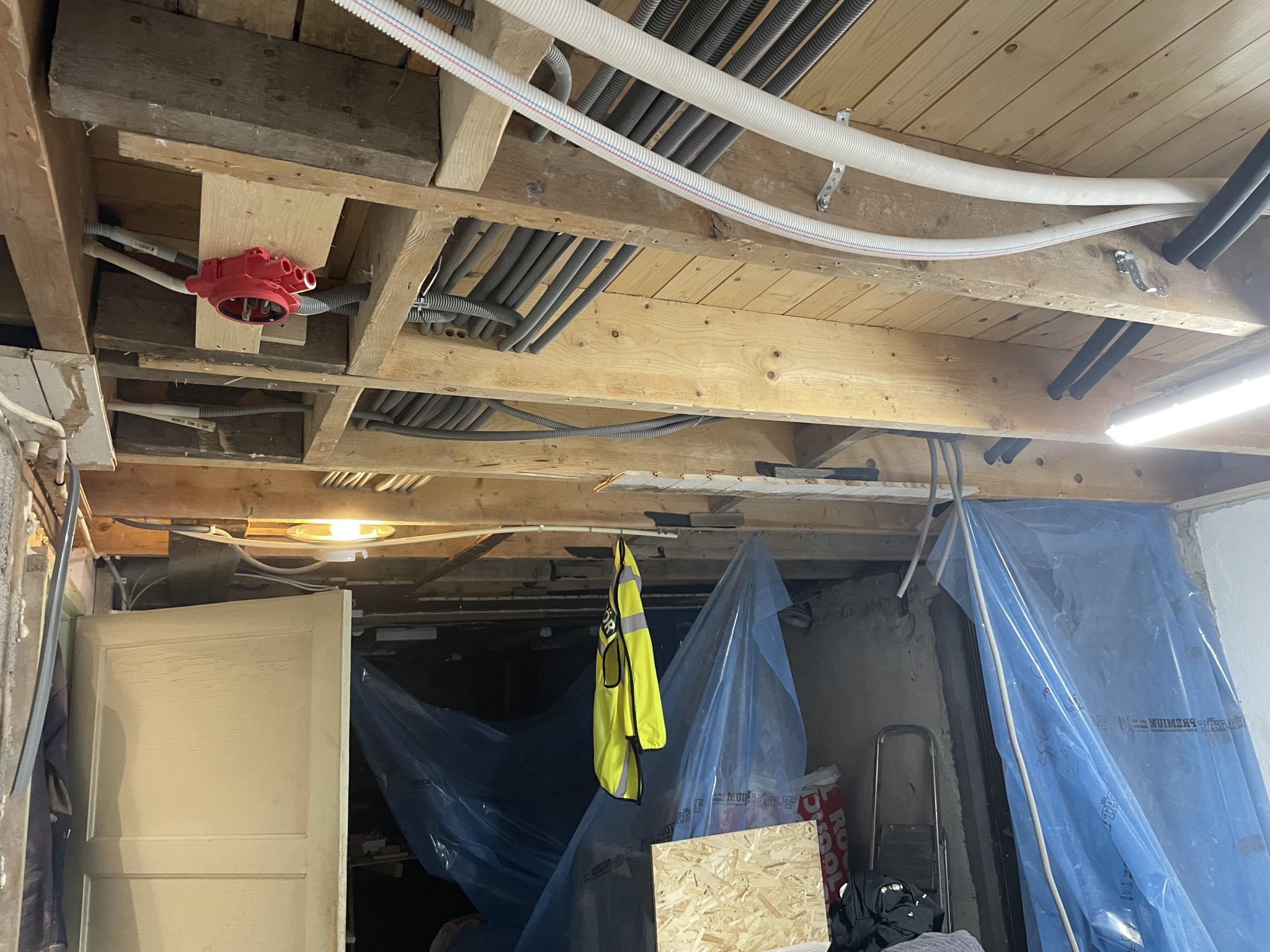

Översiktsbild.
Översiktsbild.

Gode värld... Men det kunde varit värre. Håltagningarna för elslangarna är i princip korrekta. Ta bort kortlingarna och skarva med 15 mm plywood (med urtag för elkablarna) på båda sidor som du skissar.
ja just denna del av huset är inte mitt favoritställe. Den ursprungliga konstruktionen är halvbra och sedan har jag fått göra schweitzerost av hela anrättningen när elcentralen flyttats och 100% av el och vatten ska vara dolt. Man drömmer ju ibland om ett nytt hus där man kan få planera in all infrastruktur från början....
Men, ok, då får det blir så, dubbel 15mm plyfa på varje sida och sedan formar jag detta plåster som den blåa skissen + skruvlimmar hela kalaset.
Det som kvarstår är att säkerställa att kortlingarna kan tas bort, eller iaf delar av dessa, eftersom undergolvet är skruvat i dessa - men det går iaf att ta bort så mycket att plyfan kommer på plats.
