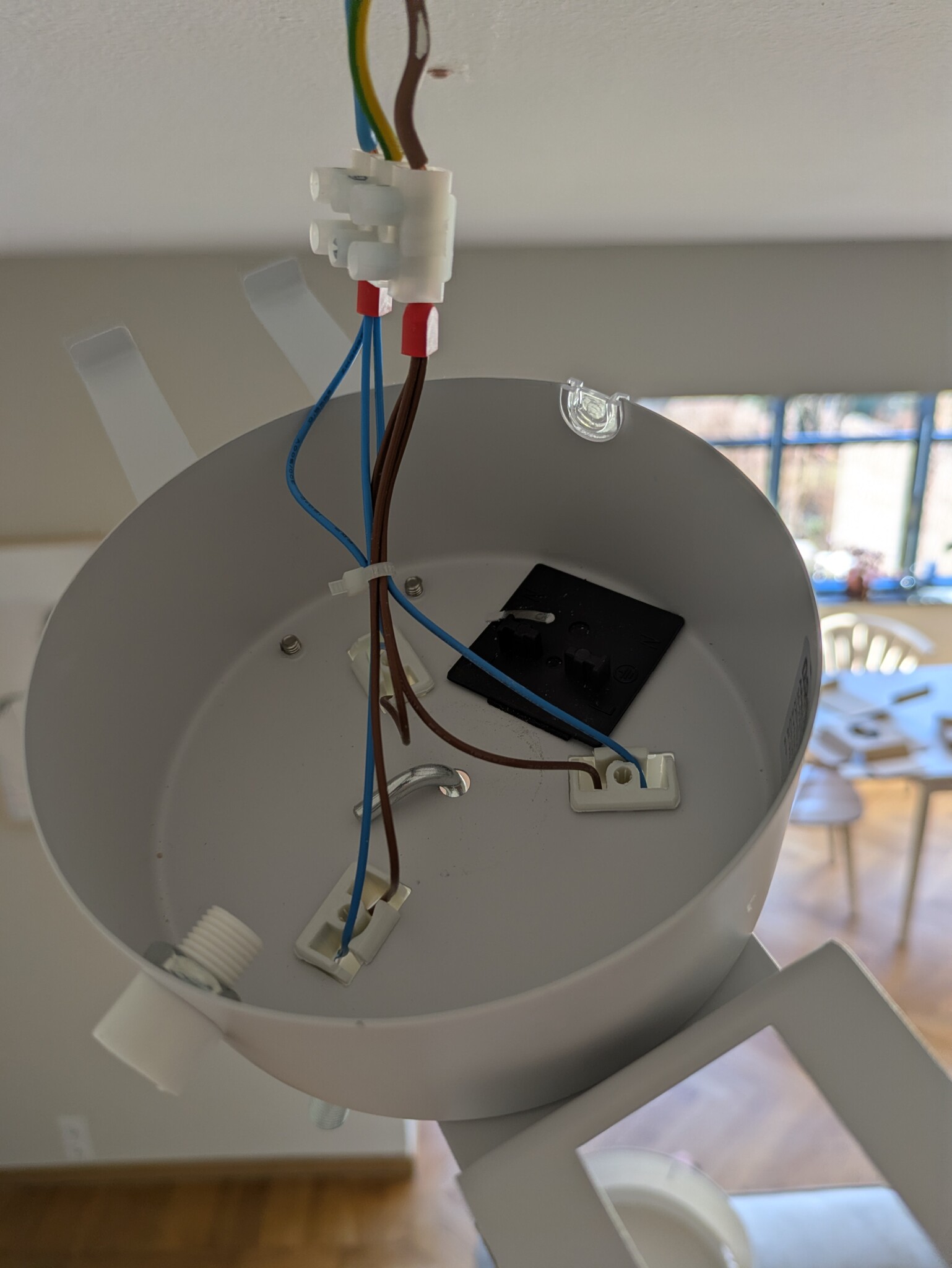

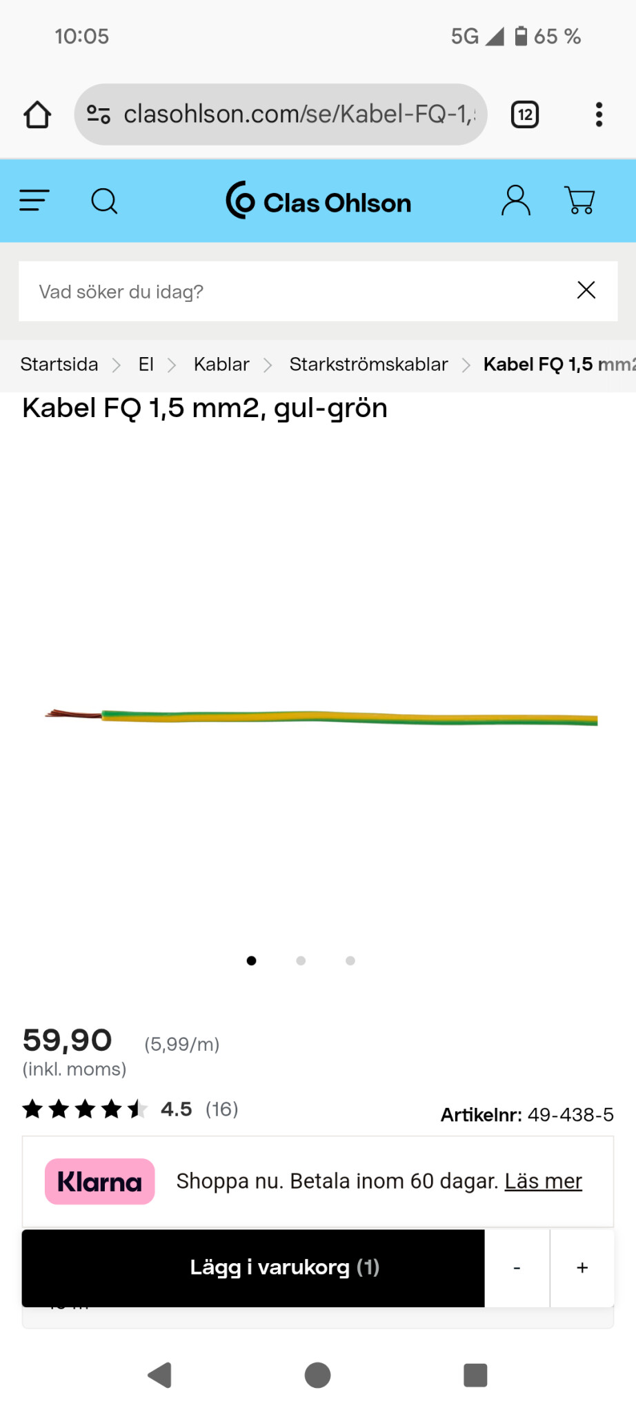

Jag tänkte sätta upp en plafond i taket men har stött på problem då el- kablarna från taket är för korta. Det är främst jord- kabeln som är för kort för att kunna sätta fast i armaturen på plafonden. Sockerbiten behöver skrivas fast på den svarta delen (se bild).
Kan det finnas någon smidig lösning på detta?

Det känns som en väldigt rimligt lösning.
En annan fråga; jag får inte riktigt ner hela delen av de synliga koppartrådarna i sockerbiten vilket leder till att det blir någon millimeter med exponerade trådar. Kan man lösa det genom att vira eltejp just där?

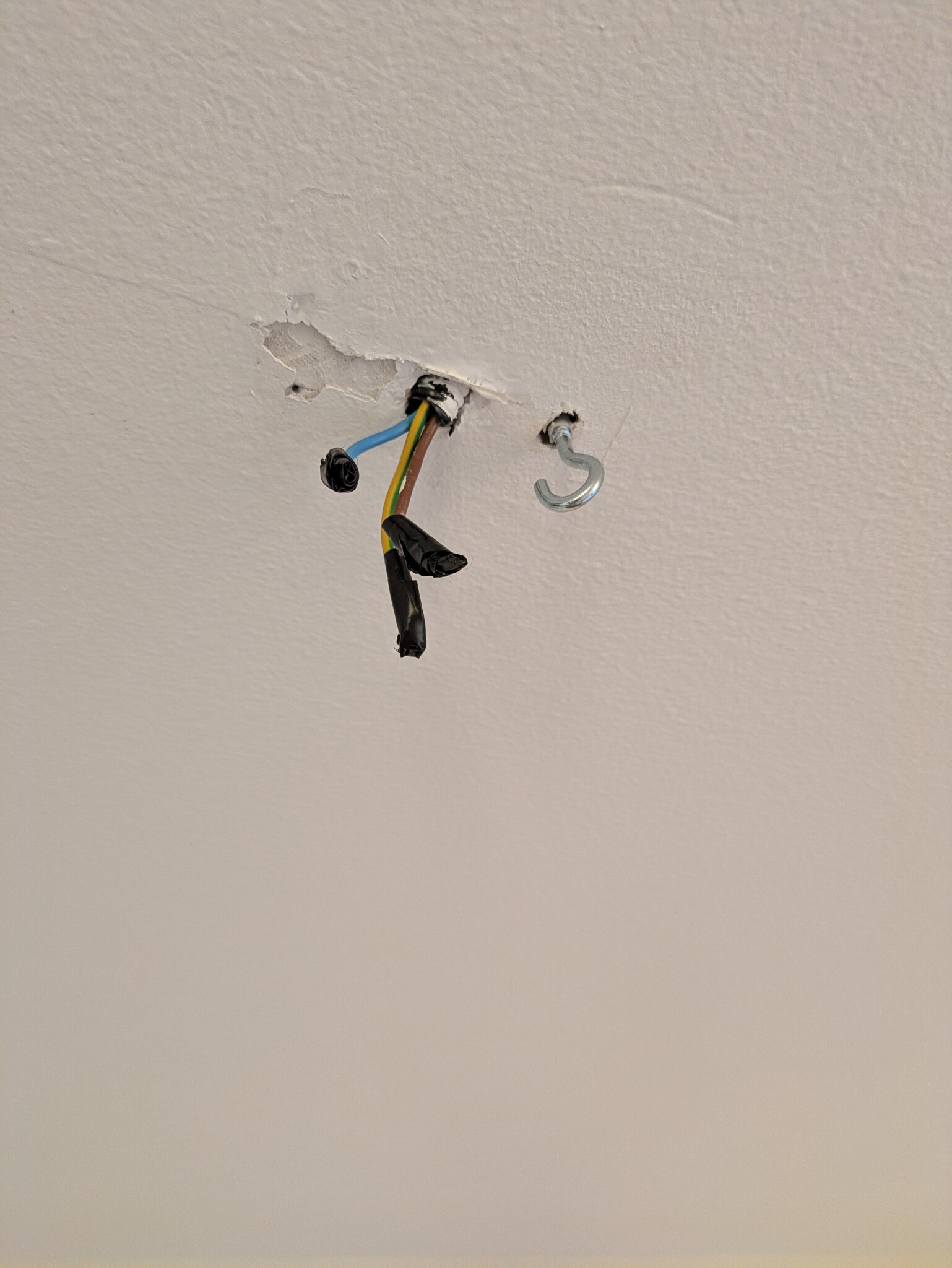

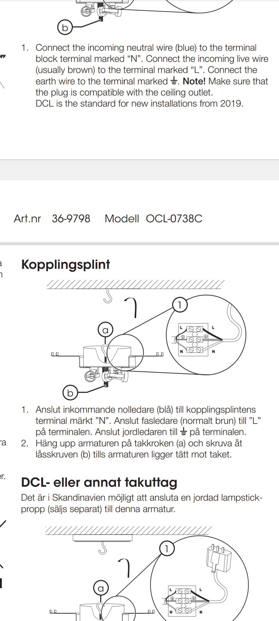

Det var så när jag flyttade in; att det bara hänger lösa kablar från taket. Utifrån bruksanvisningen tycker jag det känns rimligt att bara koppla in sladdarna direkt utan att hålla på med något lamputtag, men jag är ju också lekman. Bifogar bild på bruksanvisningen.

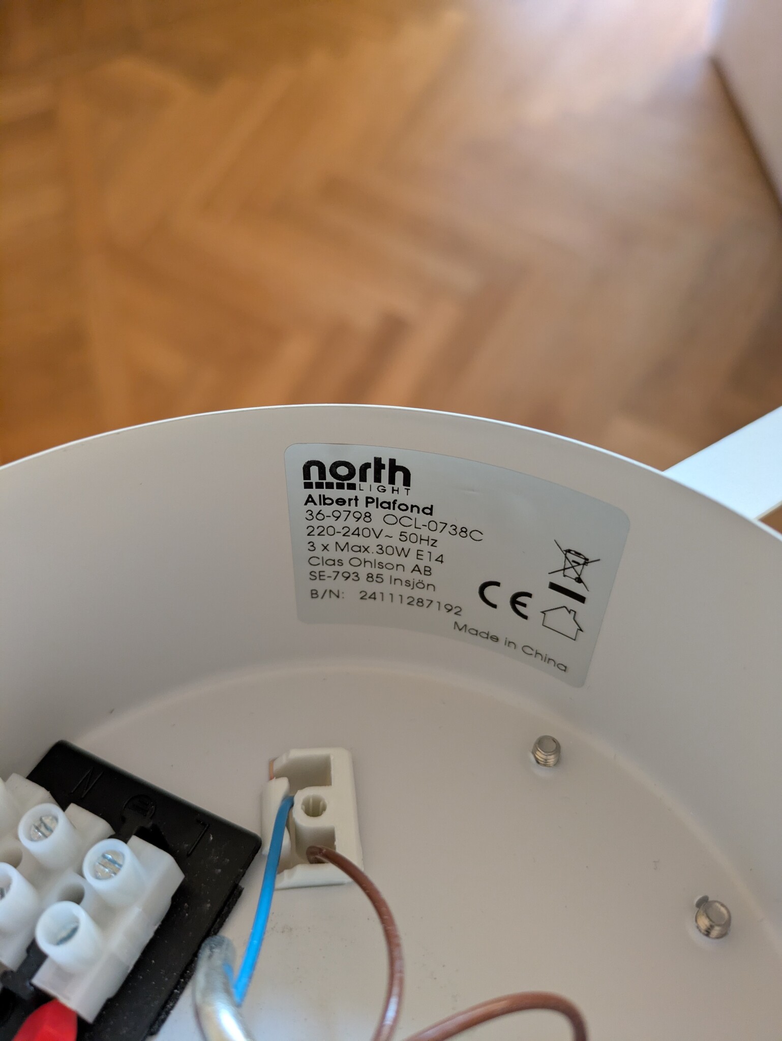

Om det finns ett uttag så passar det bra med en lamppropp med en lagom bit kabel på. Sedan ser det ut som plafonden ska hänga på en krok som oftast då finns i mitten på lamputtaget. Kan du inte ta en bra bild på hur det ser ut i taket? Sedan en bild på lampans märkskylt/klisteretikett.

Om jag förstår dig rätt har du nyligen flyttat in och det hängde då lösa trådar från taket? Du kan ju försöka få förra ägaren att bistå med kostnaden för att montera ett uttag. Det är inte snyggt att lämna det så där. Jag hoppas sockerbiten satt där i alla fall, annars är det brottsligt av förra ägaren.
Eftersom det inte satt en lampa där så är det behörighetskrävande att ansluta den, dvs du får inte. Det är lika behörighetskrävande att montera ett uttag
Bifogar bilder på hur det ser ut i taket och lampans klisteretikett. Kroken som sitter i taket följde med lampan. Röret som leder ut kablarna sitter som berget och går knappt att rubba på så jag vet inte hur det skulle gå till att få upp ett uttag där(men det kanske en elektriker skulle lösa).
Nej, på detta stället, och på många andra ställen i huset har det bara varit lösa sladdar ner från taket som varit tejpade med eltejp. Tyvärr har säljarna inte varit så samarbetsvilliga med andra saker som vi haft synpunkter på så de lär inte gå med på att stå för någon kostnad. När du säger att det är brottsligt, på vilket sätt är det det och hur skulle jag kunna gå vidare med det?

I Sverige (och säkert i övriga cenelec-länder också) är det tvåfelsprincipen som gäller. Ett fel får aldrig innebära fara. Därför behöver grundisolerade ledningar med en farlig beröringspänning en extra skyddsbarriär i form av ett till lager isolering eller placeras i ett skyddsjordad hölje.
Tyvärr väldigt vanligt att se dessa ledningar hänga från tak där man plockat bort belysningen.
