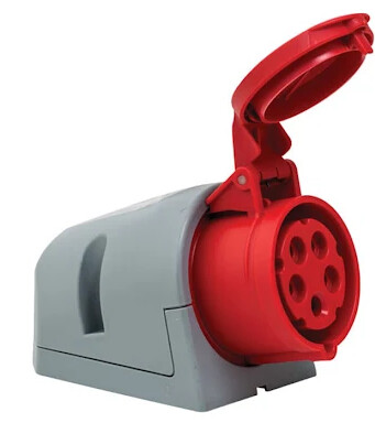

Det här uttaget kan väl inte vara för stort? Går att mata över ett rörutlopp.

Nej, det är inte för stort och är den typ av modell jag överväger. Börjar bli övertygad om att den inte vinklar kontakterna för mycket ut från väggen. Hölivägga kommer jag inte från då uttaget ska sitta på husväggen och uttaget är i garaget. Men jag har en inbyggd kabeltrumma i portalen in till huset så ingen kommer se den eller kunna peka finger åt den heller. Hoppas jag 😃

Det finns svarta CEE uttag och stickproppar om man vill ha något mer diskret på väggen. Originaltillverkaren Walther verkar gå ifrån röda och blå uttag till förmån för svarta.
https://www.conrad.se/sv/p/walther-...koppling-16-a-5-polig-400-v-1-st-2305616.html

https://www.ahlsell.se/products/el/...ar-byggcentraler/ieccee-don/vagguttag/2416013
Tycker jag ser helt ok ut dock aldrig monterat det men skämmer inte fasaden 🤔
