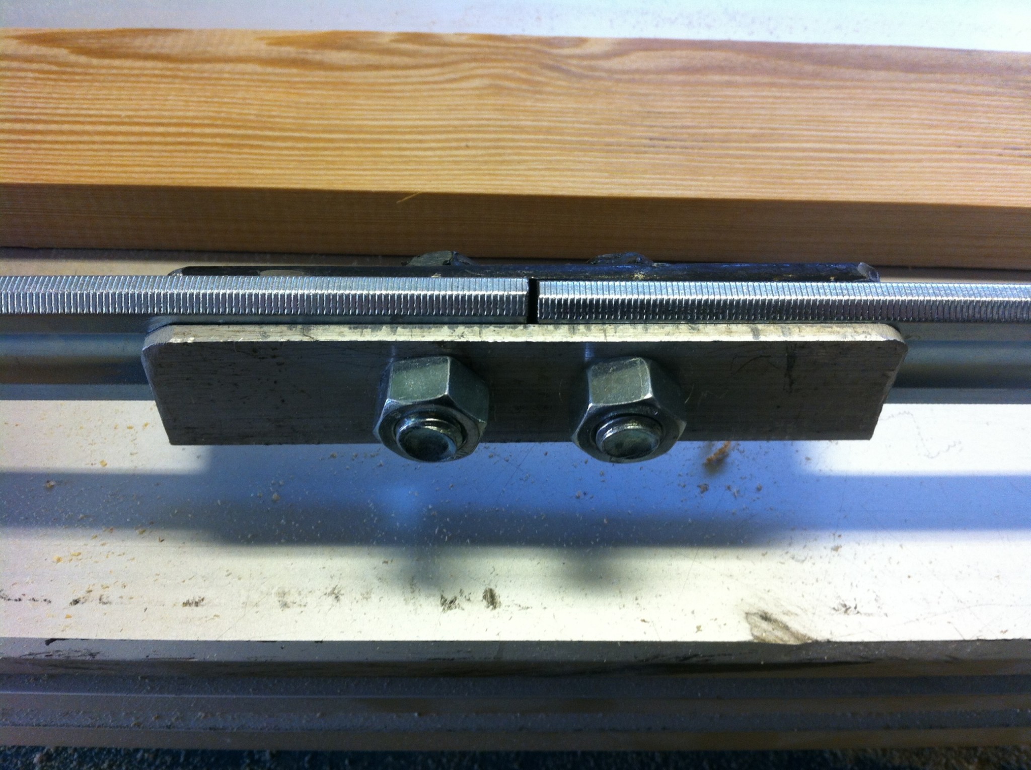

Tänkte uppdatera den då jag har löst problemet med att koppla ihop två tvingar och kan lika bra visa resultatet här
Det är alltså ett vanligt plattjärn med två fastsvetsade bultar. Dessa går igenom tvingarna och sedan genom ett L-järn och sedan slutligen en mutter på detta.
