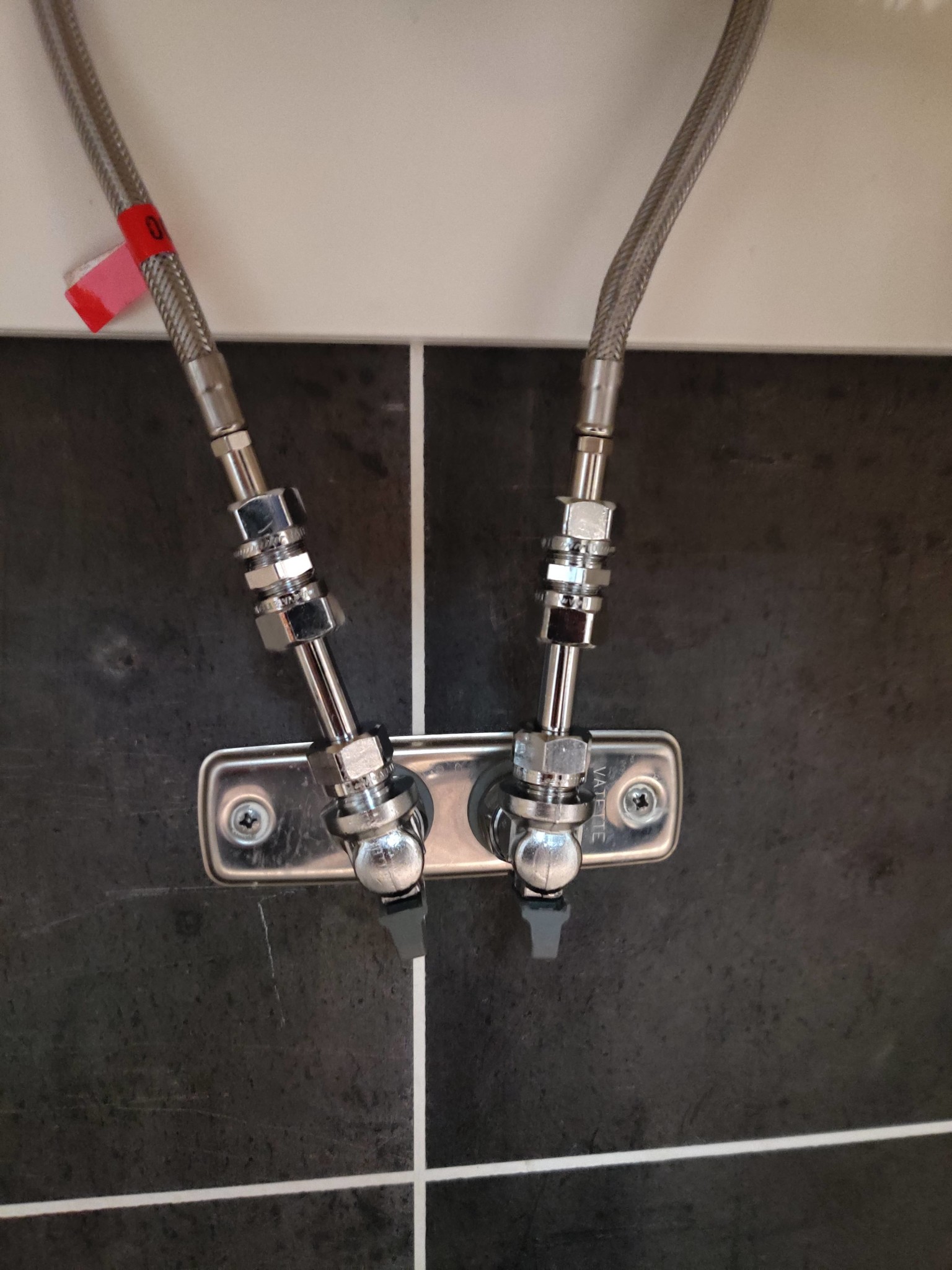

Första bilden är som det var innan jag rörde något (pun intended) senare bilder är mer av läropengar. Jag vill fortfarande helst sätta kulventiler där eftersom jag måste stänga av vattnet i hela huset när jag ska göra något, men annars gör jag samma som TS.
Edit: kulventilerna och bussningar är köpta på Hornbach.
Då hade jag skruvat bort vinklarna ur väggbrickan och skruvat in dessa https://www.vvsochbad.se/vatette-ku...U4PyfvepqFrlvfgs0bbY80so6afpm69AaAr1XEALw_wcB
Och sen gått över till https://www.vvsochbad.se/vatette-rak-koppling-forkromad-12x10mm-569736
Ändra med en 12 dubbel.utter emellan eller med 12 krom rör.

Vad käckt med ventilen på vinkeln. Vilken mutter vore lämplig? Kommer troligen att köra på rör eftersom det fattas en bit mellan vinklarna och blandarens rör, vilket är grunden till hela denna koppleriverksamheten ;)
Jag är ju lekman så jag måste fråga, behöver jag gängtejpa allt nu också eller håller det tätt om en bara skruvar på?
Dannnnnnne
Du får skruva bort 15 muttern på 15x12 kulventilerna och skruva in ventilen i muttern som sitter på väggbrickan. Utöver detta ska du enbart använda muttrarna som sitter på delarna du köper.
Du ska inte gäng tejpa eller Lina något lite kit på gängan och sen tätar resten med klämringen i muttern!

Delat med mig av min lösning:
Installation av rörkopplingar med 15 till 10 mm reducering och rak 10 mm koppling mot en kakelvägg.
De hade inte den lösningen som nämndes ovan så jag körde på 15 till 10 och en rak 10 koppling med ett 10 rör.
Stort tack för all hjälp!
