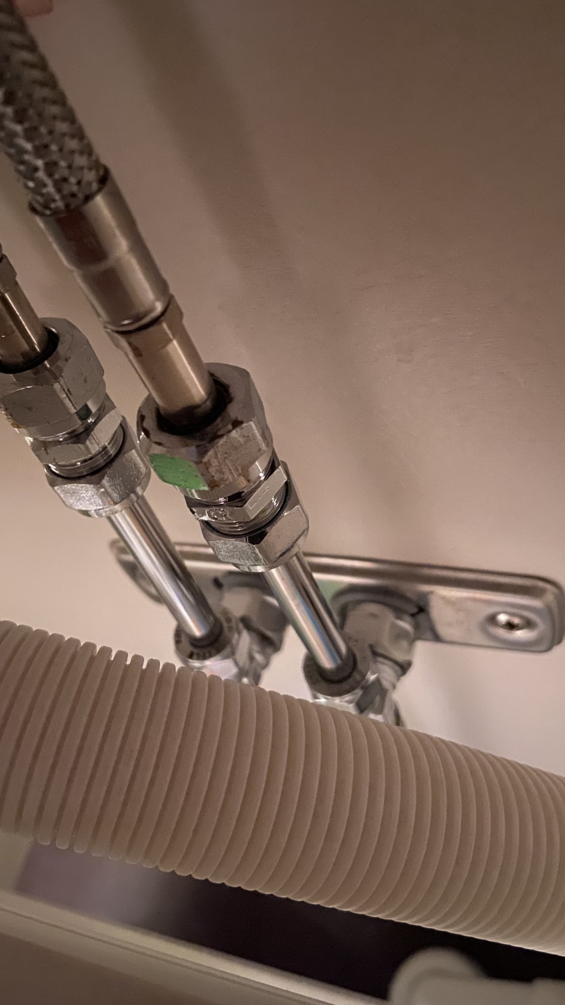

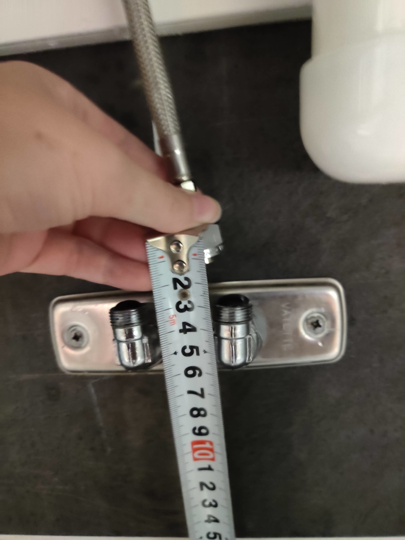

Förlänga anslutningsslang från tvättställs blandare
Köpte en ny kommod och handfat på ikea nyligen. När jag väl skulle montera visade det sig att anslutnings slangen från blandaren inte räckte ner till vinkeln som kommer ut från väggen där den var ansluten tidigare.
Det är ca 5-10 cm som fattas ner till anslutningen.
Kan man på något enkelt sätt förlänga en anslutnings slang från en blandare (FM Mattsson 9000E) ? Kopplingen från blandaren är 10mm slät.
Eller är det bättre att kapa till ett kopparrör av rätt storlek, sätta på stödhylsor i båda ändar samt klämringsmutter i den änden som kopplas till den släta kopplingen ?

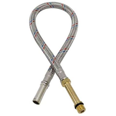

Om du kan skruva bort de "slangar" som sitter på blandaren idag (soft pex antar jag) så är det kanske enklast att köpa nya längre slangar av samma typ. De finns i olika längder.

Testade lite lätt att skruva lite på slangen när jag försökte första gången när jag insåg att det inte skulle räcka.
Ska se om jag kan testa skruva loss dom igen.Om det inte skulle fungera med att skruva loss dom, vilken lösning lämpar sig bäst då?
Vinklarna som du skulle ansluta slangarna mot får du istället montera 2 stumpar 5-10 cm rör och därefter nya kopplingar som du kan ansluta blandarens slangar mot.
Som Krilleman säger, rör INTE anslutningsslangarna på blandaren.
Vid en eventuell reklamation/vattenskada kan det bli problem då du "modifierat" en godkänd produkt på ett icke godkänt vis.

Jag har exakt samma problem (bor du i ett Älvsbyhus?) Hur löste du det i slutändan?M MrQ5 skrev:Köpte en ny kommod och handfat på ikea nyligen. När jag väl skulle montera visade det sig att anslutnings slangen från blandaren inte räckte ner till vinkeln som kommer ut från väggen där den var ansluten tidigare.

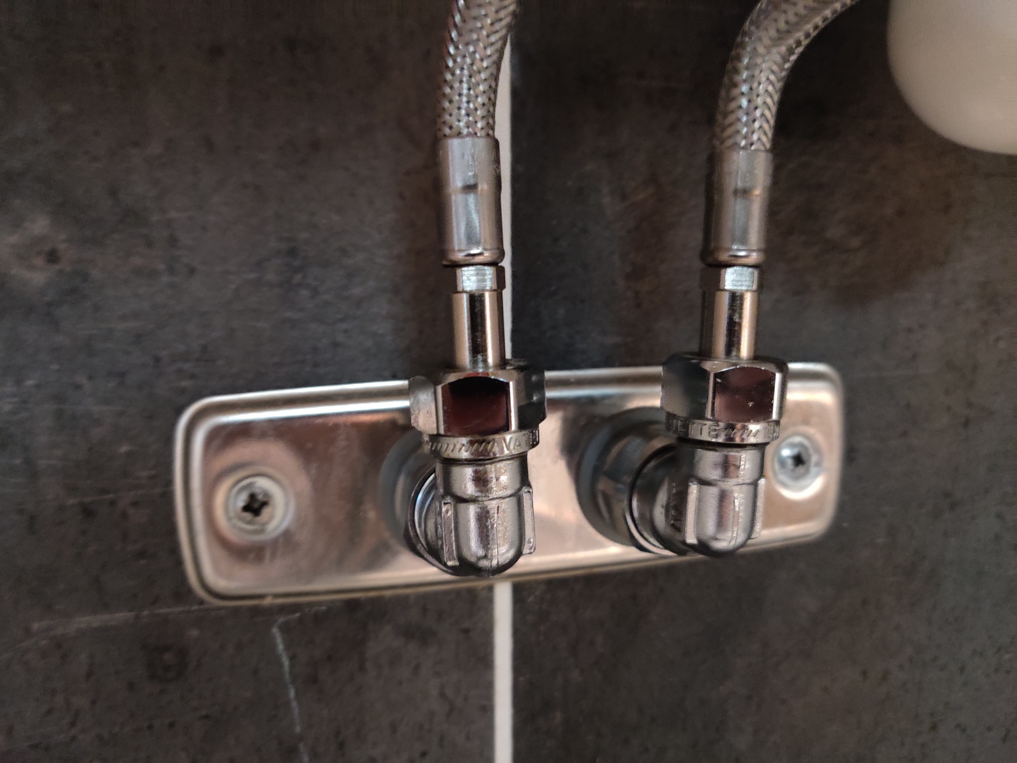

Om någon annan har svar så ser det ut så här:
Är det 15x12 vinklar eller 15x10 vinklar?
Underbart med kvalitet från Vatette oavsett!

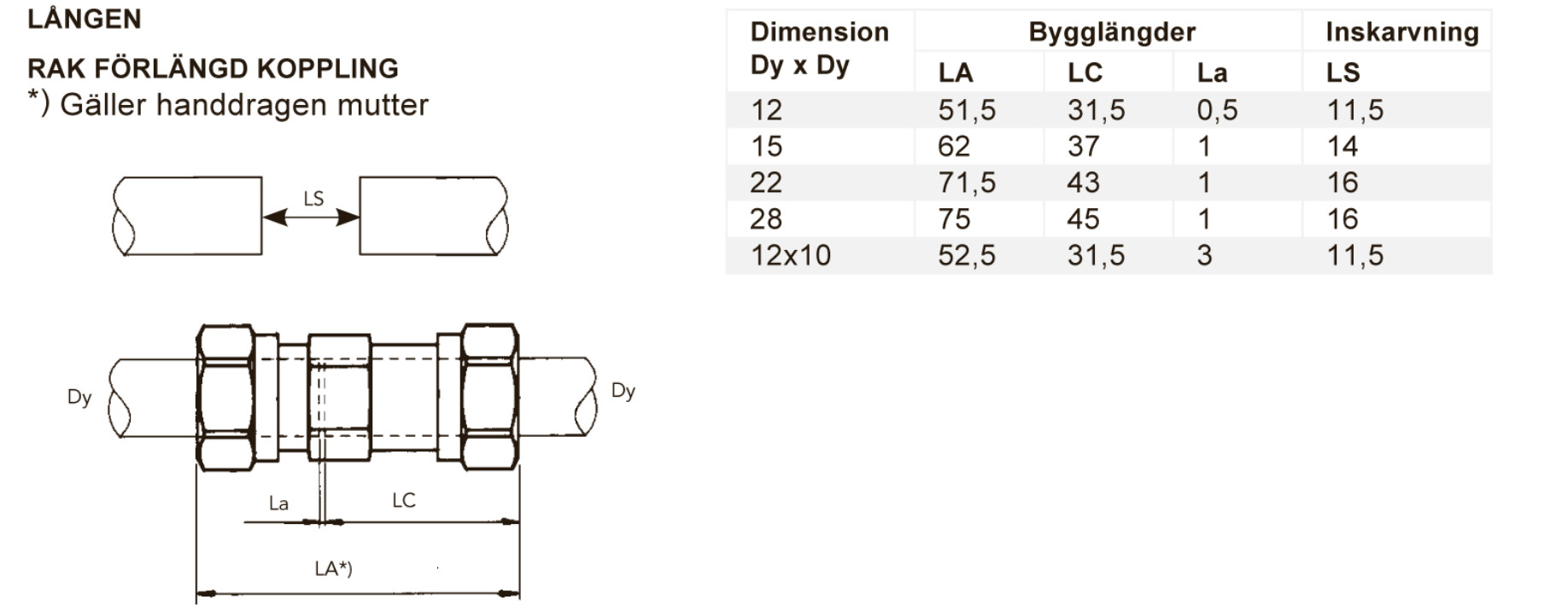

Lösningen är superenkel om det är 15x12mm vinklar:
Köp två lången 12 och två dubbelmuttrar. Ingen gängtätning behövs. Bara dra ihop och du är klar.
Kan tex köpas här:
https://www.rinkabyror.se/artikel/va-krom-klamkoppl-forlangd-skarv-12/
https://www.rinkabyror.se/artikel/va-dubbelmutter-krom-12/
Skall dras till det stumnar.
https://www.vatette.se/fileadmin/up...s/Mountings/650084_Vatette_DubbelmutterV6.pdf
Kan tex köpas här:

Krillemans lösning med förlängda skarv lät snyggt!Huslighet skrev:
Däremot ser det ut som att blandaren du har köpt har 3/8 (eller r10) anslutning och då behöver du en koppling som inte är konisk.
Byt ut 15x10 vinklarna som sitter I väggbrickan mot 15x12 vinklar sen sätter du en 12 dubbelmutter och går vidare till en 12xr10 koppling https://www.rinkabyror.se/artikel/va-krom-klamkoppl-rak-ovg-12x10r-utv/. Alternativt en kortbit 12 krom emellan om det blir för kort med dubbelmutter.

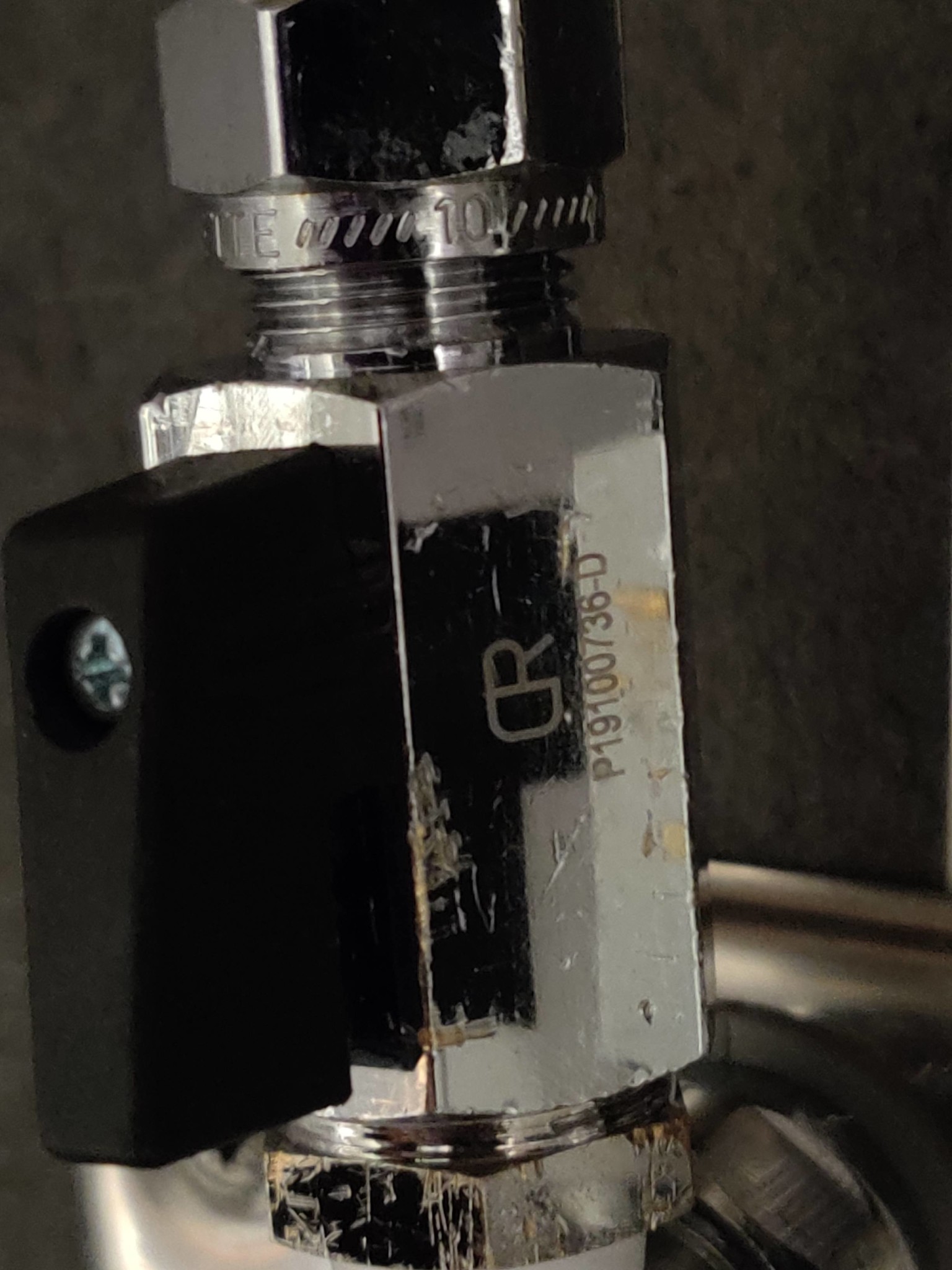

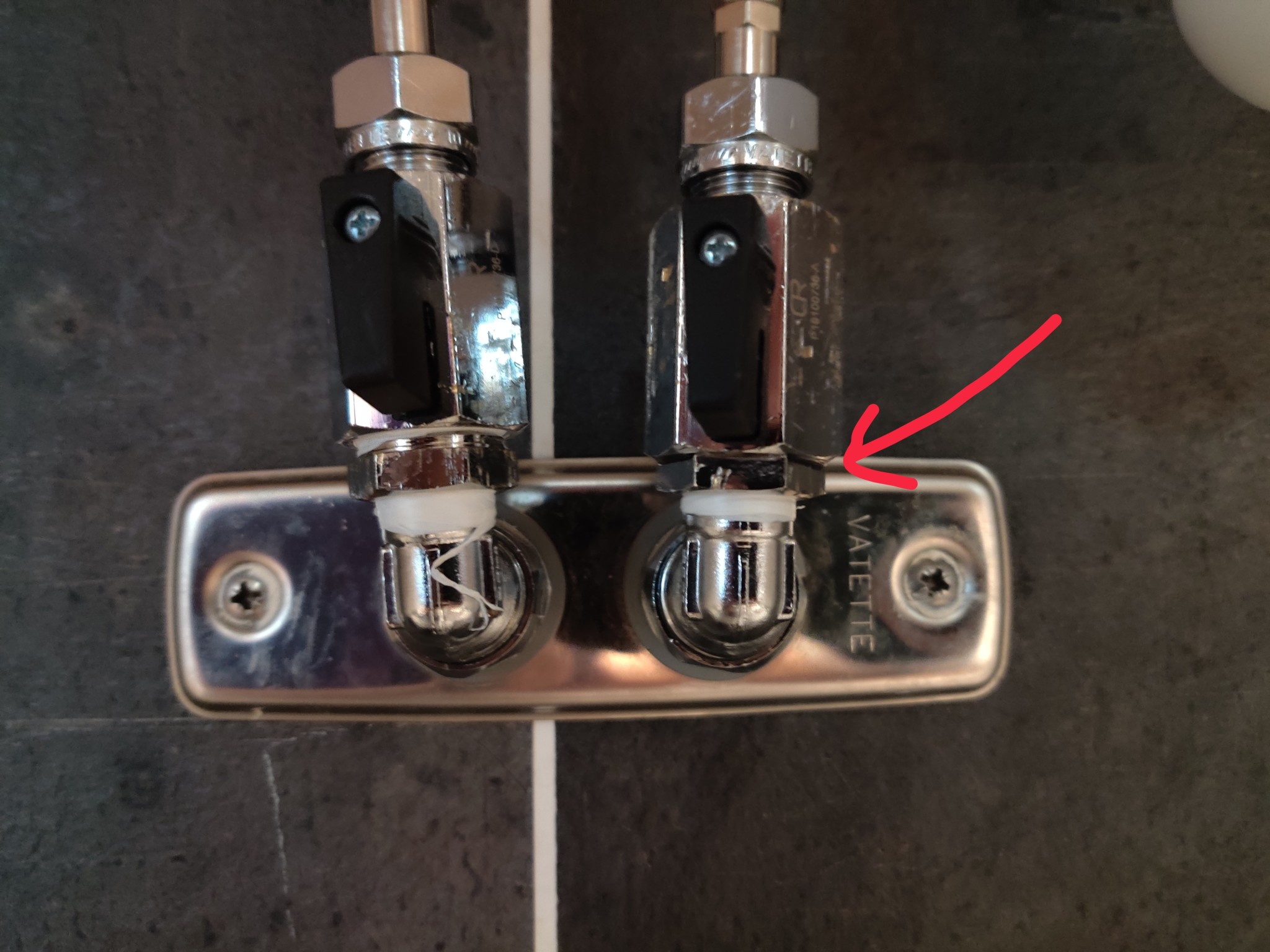

Jag ville sätta kulventiler på de här så jag blev rådd att köpa följande:
Där pilen pekar läcker det och jag får inte isär de två. Är något av dessa delar återanvändbara eller ska jag spara dem till annat där jag inte får råd att blanda vatette med ett annat fabrikat?
Det är alltså en bussning 10 till 12 till en kulventil med innergänga 12 och toppen är 10. Fabrikatet vet jag inte men den ser ut så här:
Den vänstra är tät men känns inte rätt att göra så här efter höger läcker.
Första bilden är som det var innan jag rörde något (pun intended) senare bilder är mer av läropengar. Jag vill fortfarande helst sätta kulventiler där eftersom jag måste stänga av vattnet i hela huset när jag ska göra något, men annars gör jag samma som TS.Dannnnnnne skrev:
