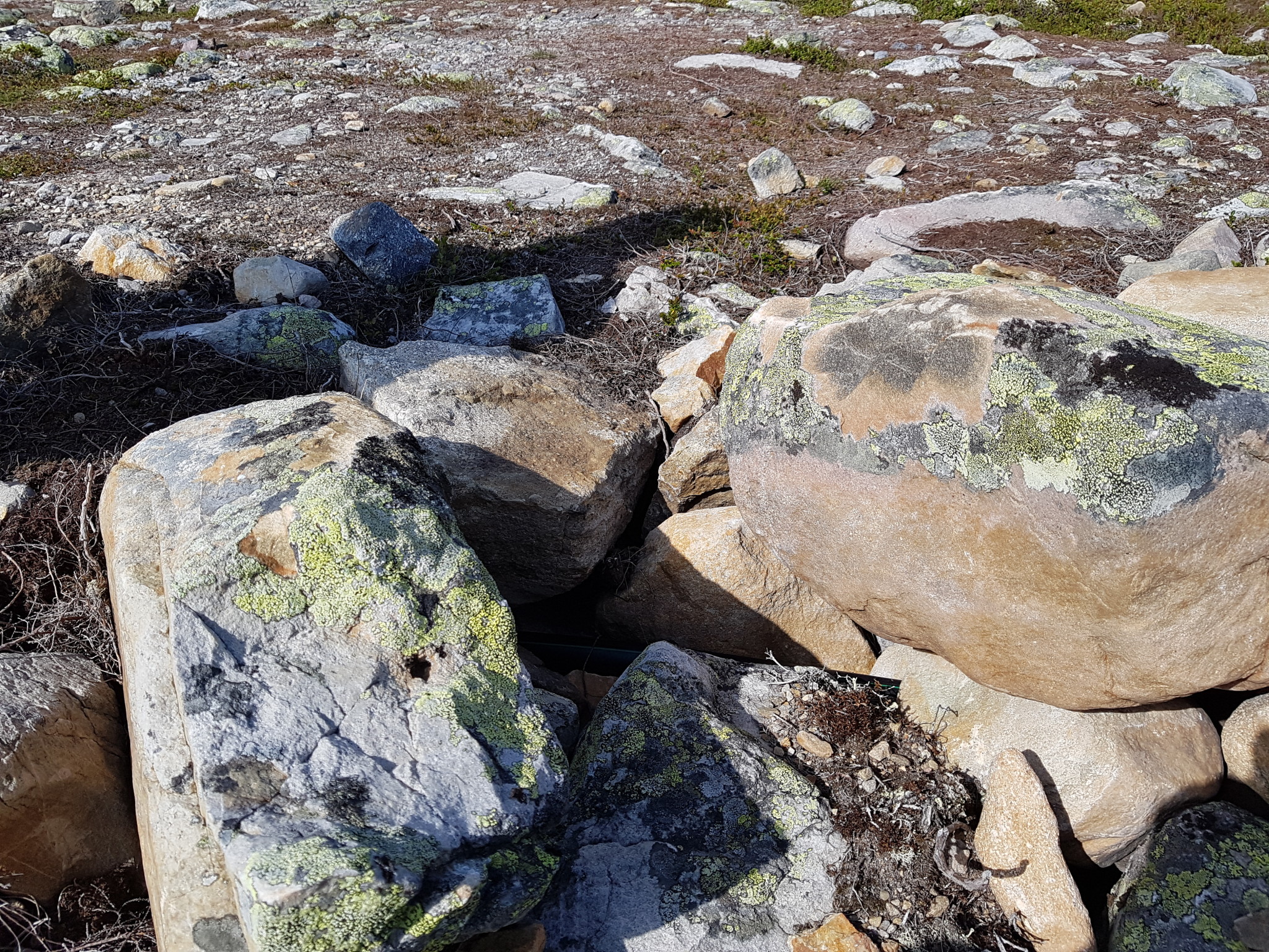

Här är ett exempel på förläggning i blårandad PEM-slang en dryg decimeter under stenbumlingar. Det syns rätt dåligt på den uppladdade bilden, men blårandig är den. Det är en 4 km lång högspänningskabel upp till en transformator på Jakobshöjden 1103 möh vid Grövelsjön. Transformatorn matar endast en mobilmast. Slangen ligger så här på flera ställen utmed leden när schaktmassorna varit för grova för att täcka den.
