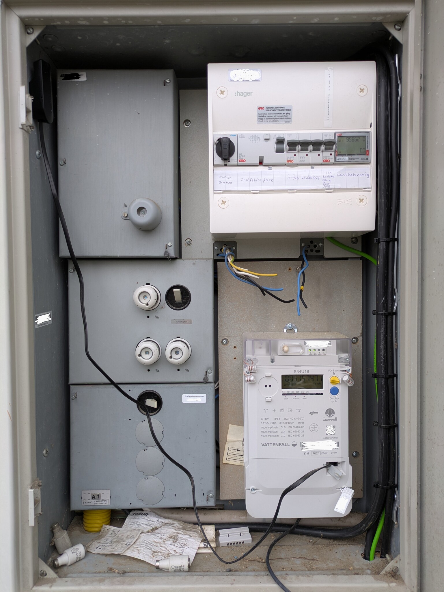

"Min" elektriker är inte superentusiastiskt inställd till mitt förslag av anslutning och/eller placering av laddbox.
Jag hoppas att forumet kanske kan förklara varför min ide är opraktisk eller olämplig, eller är bara elektrikern grinig?
Till garaget har jag endast en treledare 1.5mm² med skärm, den är inte enkel att byta, behöver riva upp en del gips för att hitta var den kommer in i garaget och det är inte säkert att den är dragen i ett rör i marken, mellan huset där centralen sitter och garaget är det asfalterat.
Ändå tycker elektrikern jag ska sätta upp en undercentral i garaget och koppla laddaren monterad på garaget till den nya undercentralen.
Vi parkerar på rad framför garaget, det blir opraktiskt med laddaren på garaget eftersom hemkomsten varierar från dag till dag, den som kommer hem först parkerar så klart närmast garaget och blockerar laddaren. Vi kan skaffa en 7.5m kabel som når bilen bakom. Men att betala för 2 laddare (när vi skaffar en andra laddbil) som delar på 1.5mm² kan vi lika gärna skippa och ladda via 2 schuko. (Jag tänker inte göra det, men för sammanhang)
Mitt förslag enligt kladd på bilden:
Gräva ner ett gult rör direkt från inkommande elskåp till en stolpe placerad mitt emellan bilarna och dra en 5G6, montera en laddbox och lämna plats för en andra laddbox vid behov.
Det jag inte vet (och undrar) är hur man skulle göra rent praktiskt vid elskåpet. Alltså vart tar man hål? Drar man kabeln bakom panelen och ner eller på utsidan av panelen? Behöver elektrikern bryta någon plombering för att ta ut ström till fördelningsplintar? Får det plats med plintar, dvärgar JFB?

Tittade närmare på min egen bild och inser att allt är plomberat, kan det vara något som upplevs som jobbigt? Vem gör om plomberingen? Elektrikern eller nätägarens utsända? Är det byråkrati min elektriker inte är sugen på?
Det här med saknad dinskena förstår jag inte om du är ironisk kring eller om jag missar något, då skruvar man väl dit en?

Bra förslag med gul slang upp bakom panelen (bryt bort några brädor ) I MÄTARSKÅPETS BOTTEN
FINNS HÅL ATT BRYTA BORT FÖR 50 slangen
I mätarskåpet kanske ELDON längst ner finns ju plats för centraltillsats med 3 gängsäkringar för att
utöka till laddbox jag har säkert monterat ett 30 tal i mätarskåp
OBS HOPPAS ATT ELLEVERANTÖREN SOM GÅTT IN MED INKOMMANDE SERVIS HAR LAGT
KABELN BRA FÖR DEN GÅR JU UPP TILL HUVUDBRYTAREN I LÅDAN OVANFÖR
BE EN ELEKTRIKER KOLLA BRYTER HAN PLOMBERING FÅR HAN ANMÄLA PLOMBERING
TILL ELLEVERANTÖREN
Du kan avsäkra med 10-25 Ampere gängsäkringar
JORDFELSBRYTARE FINNS SÄKERT I LADDBOXEN
SÅDÄR SKULLE JAG SJÄLV GÖRA

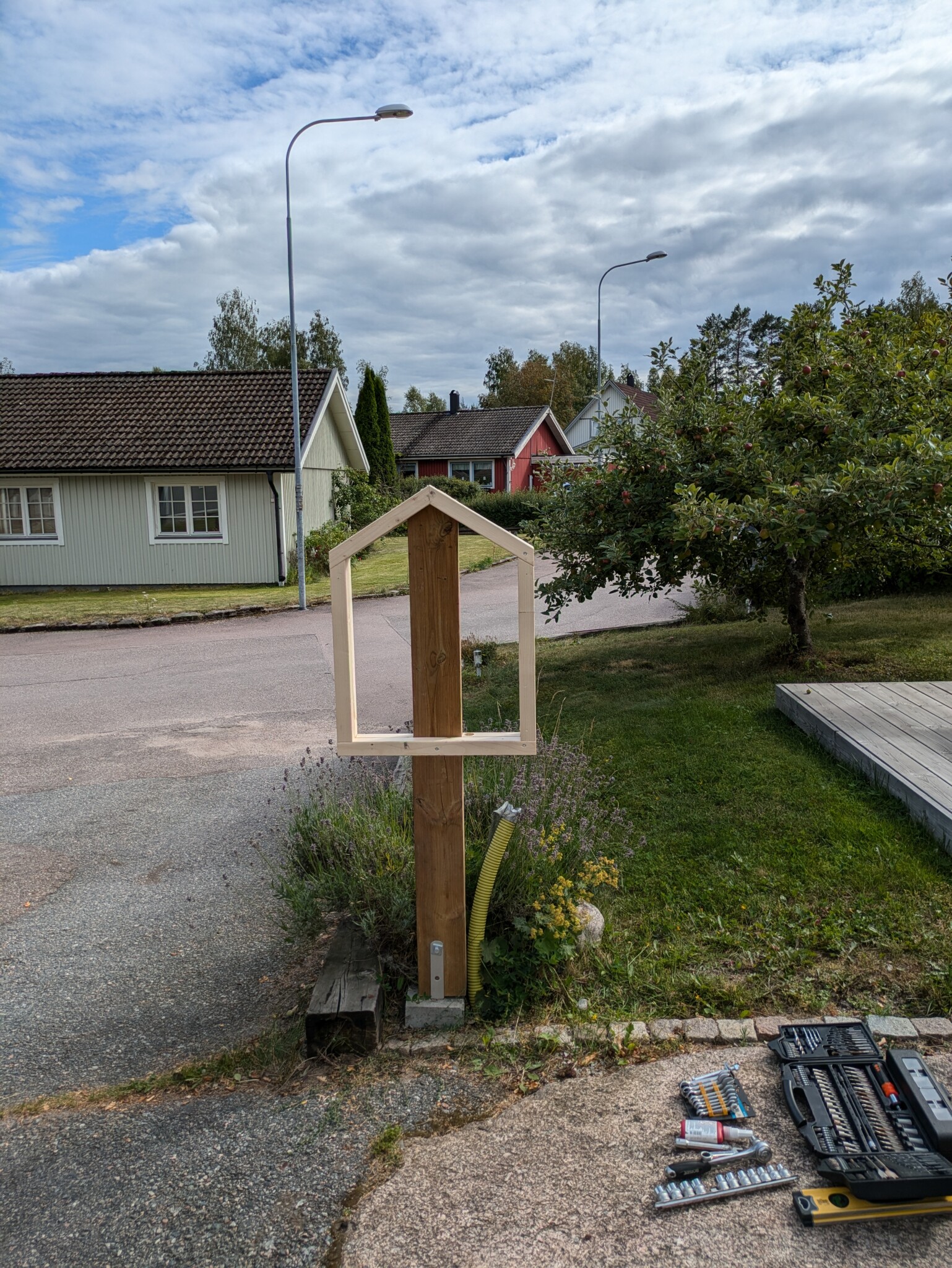

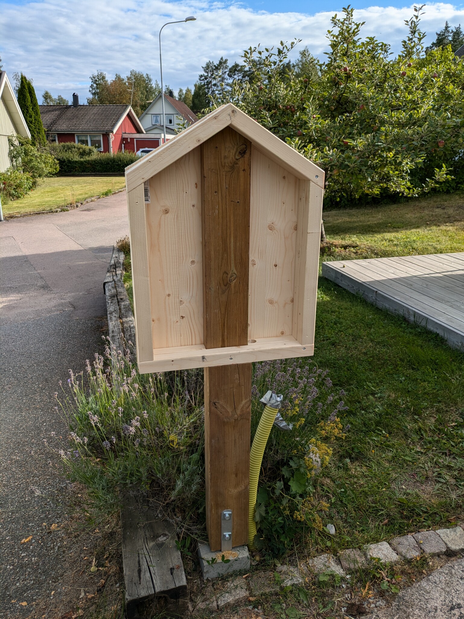

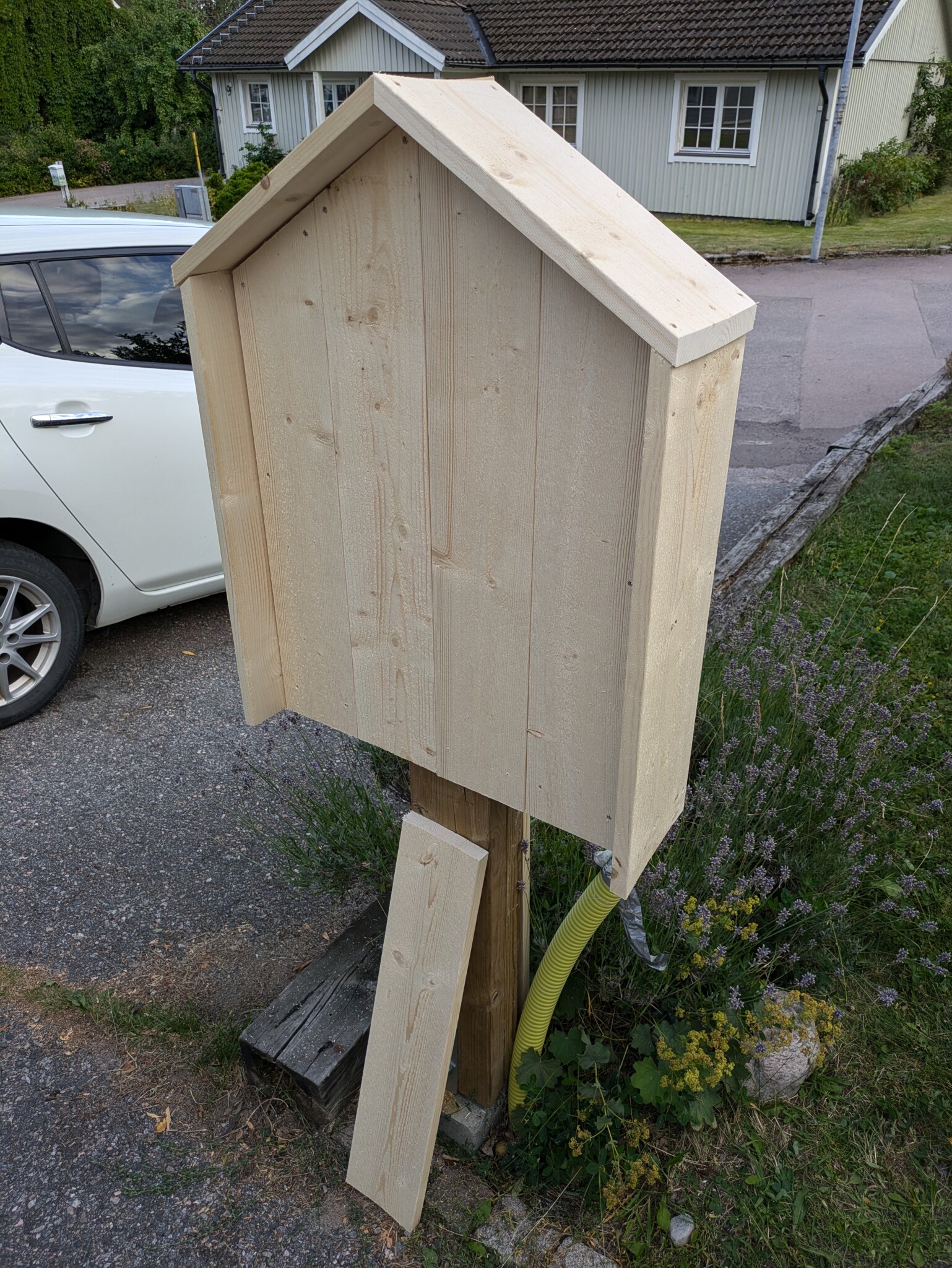

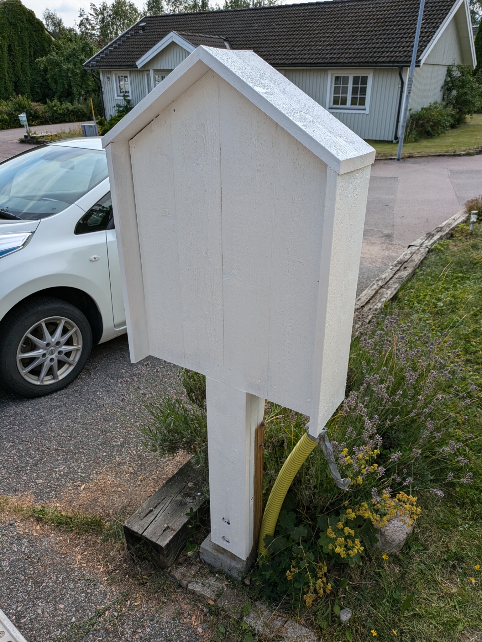

Långsamt går det.
Någon gång nästa år ska jag nog se till att färdigställa.

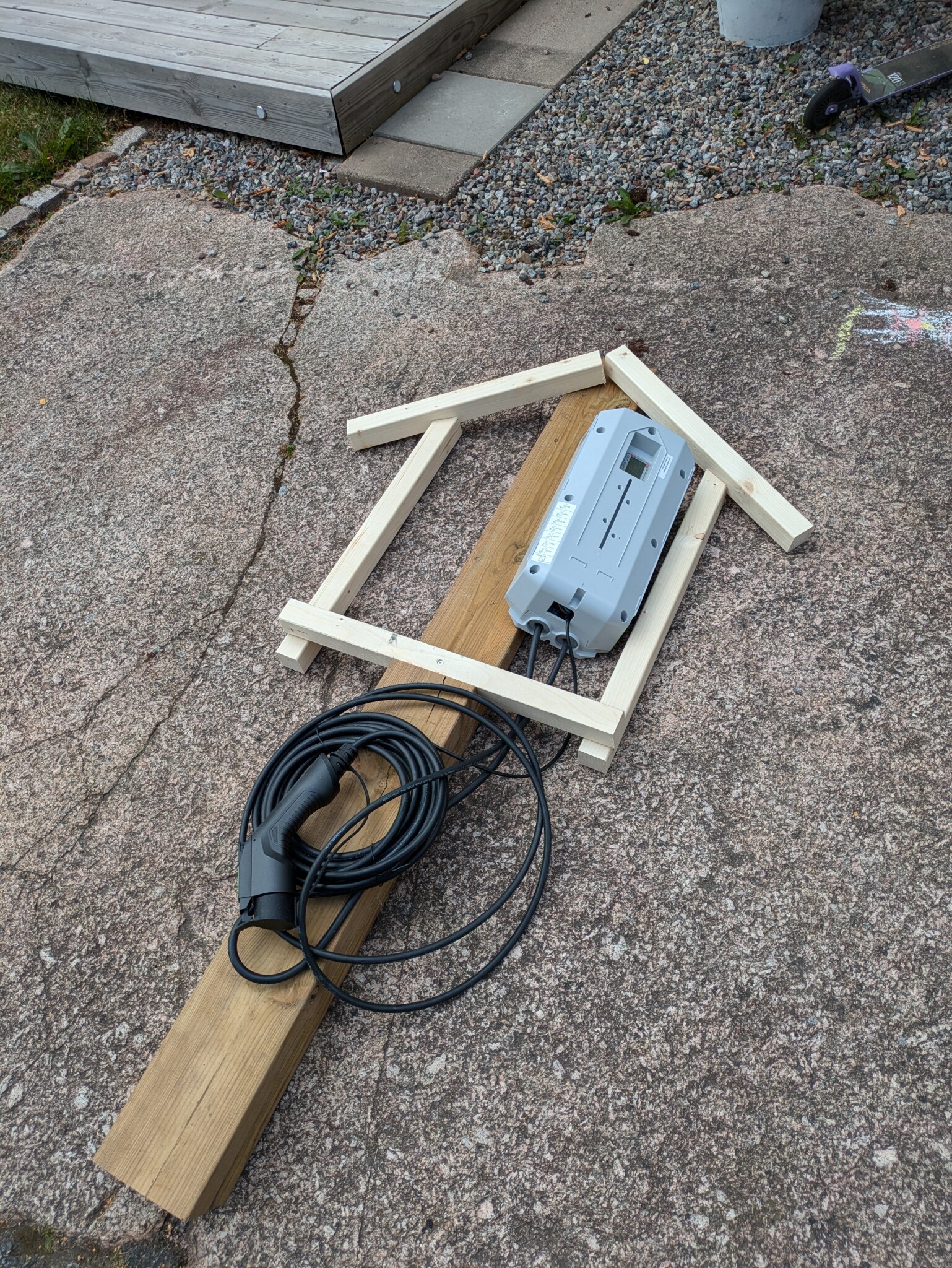

Men jag har grävt ett dike och förlagt slangen samt grävt ner plinten till laddstolpen.
Tanken är att bygga en egen stolpe under vintern som terapi snickeri.
Naturligtvis stack det ut en klack från berget vilken doldes strax under gruset, det gick åt en heldag att spräcka berget för att kunna lägga slangen.
Fick låna borrhammaren, fullkomligt livsfarlig budgetmaskin som lämnade ett knytnävsstort blåmärke (lila märke?) på mitt lår vid ett hugg, den lämnar jag gärna tillbaka och lånar aldrig mer igen, men den fick jobbet gjort.
Har inte talat närmare med elektrikern men förlagt slangen så vi i samråd kan bestämma om jag borrar hål i muren och drar den genom krypgrunden till elcentralen eller direkt upp till mätarskåpet.
Eftersom jag inte kom djupare än knappa 30cm vid berget kommer jag sannolikt föredra att lägga en EKKJ till laddboxen.

[bild][bild]
Har insett att om stolpen ska avsäkras endast i matande ände, alltså central/mätarskåp behöver jag dra 2 kablar eftersom jag vill ha ett eller 2 Schuko intill laddaren, avsett för gäster med portabel laddare eller möjlighet att ladda egna bilar via både portabel laddare samt laddbox samtidigt t.ex över natten. Annars behöver jag få plats med en liten normcentral i laddstolpen för att säkra av Schuko uttaget.

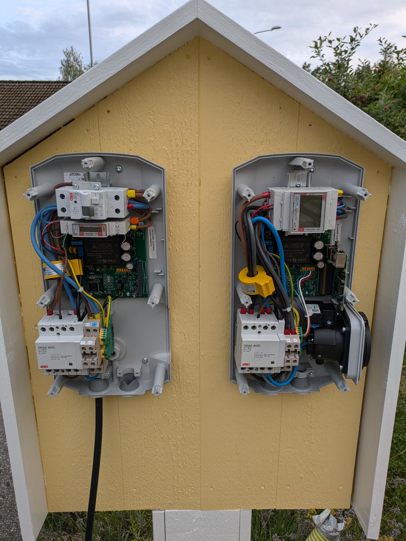

Det blev inte helt rätt.C chrillol skrev:
Jag snickrade ihop en stolpe som jag hängde laddarna på, så långt allt gott.
Till hösten kom elektrikern och drog igenom kablarna och byggde lite i elskåpet.
Han har varit tydlig med att han inte vill vara inblandad i någonting som har med "IT" att göra, så dom delarna fick jag lösa själv, vilket passar mig utmärkt. Dock installerades strömmätaren på fel plats, något jag nämnde men vi var oense om.
Så mätningen sker nu alltså bara över boxarna, så det går utmärkt att blåsa huvudsäkringarna eftersom matningen till huset ligger innan mätaren.
Jag överväger att rätta till det på egen hand i sommar.
