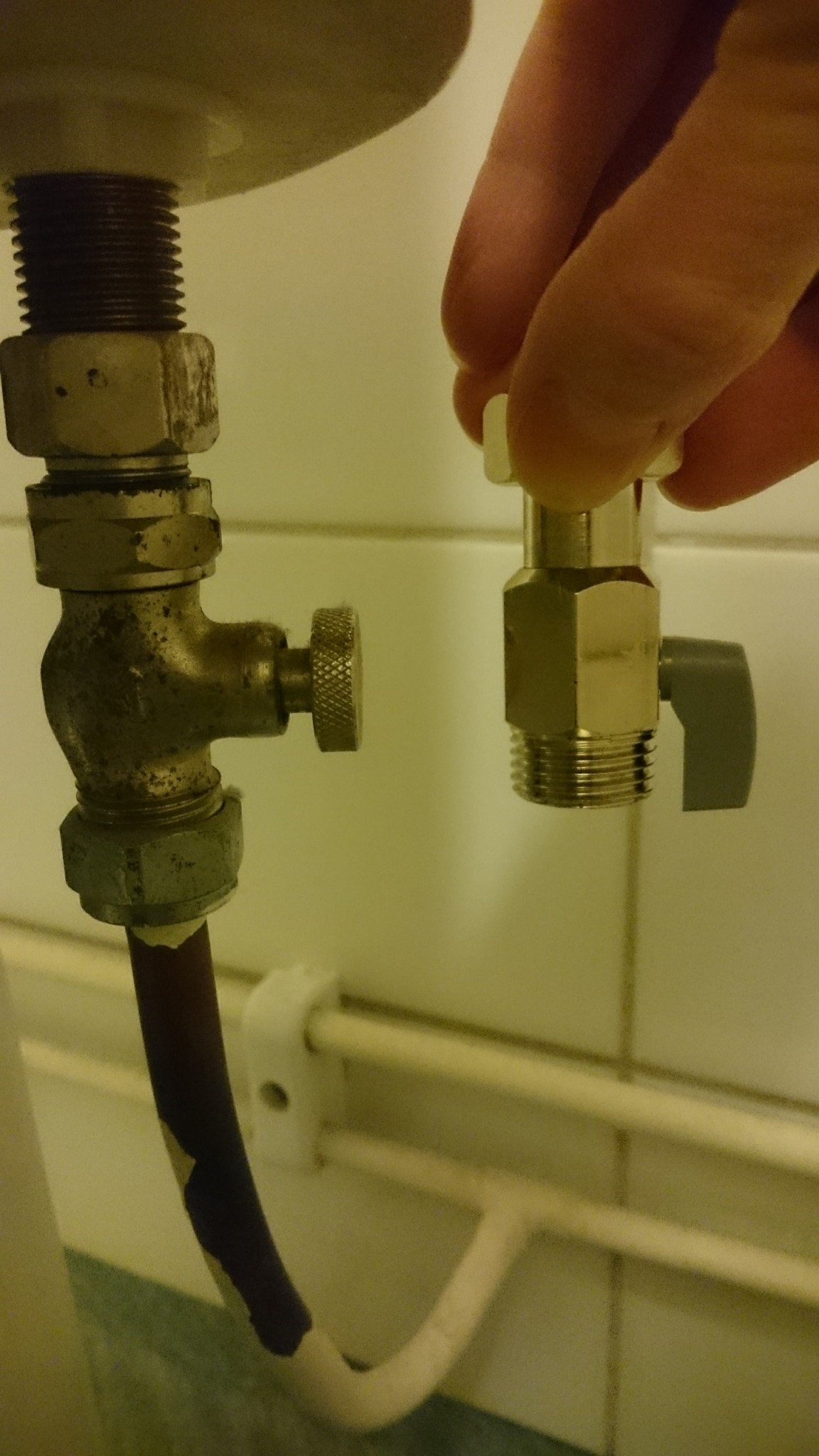

Måste såga av lite av röret som går in i toaletten då den nya toaletten är lägre,
röret går ju upp vertikalt så det går ju inte att undvika att små spån lägger sig i röret, men det kanske inte gör så mycket om man sätter in nåt papper o så o försöker rengöra, eller vad tror ni?
Det är så lite spån så det påverkar ej avloppets funktion, oftast på stora byggen finns det massor av singel/ballast/8-16 i avloppet. Och det brukar gå fint.
Nått du bör tänka på är att fasa av avloppsröret med en kniv så det ej är grader på som kan orsaka skador på packning osv.

Vad är det för rör vi pratar om? Avloppet eller vattenledningen?
Det gäller vattenröret, TS andra fråga gällande samma rör är här, https://mobil.byggahus.se/forum/vat...-av-vattnet-till-badrummet-i-bostadsratt.html

En till fråga som kom upp efter att jag besökt Bauhaus, enligt killen där så hade jag allt som jag behöver för att montera, men muttern på bilden kan jag väl inte återmontera efter kapningen, en mutter som är 24 år gammal borde väl bytas ut...
