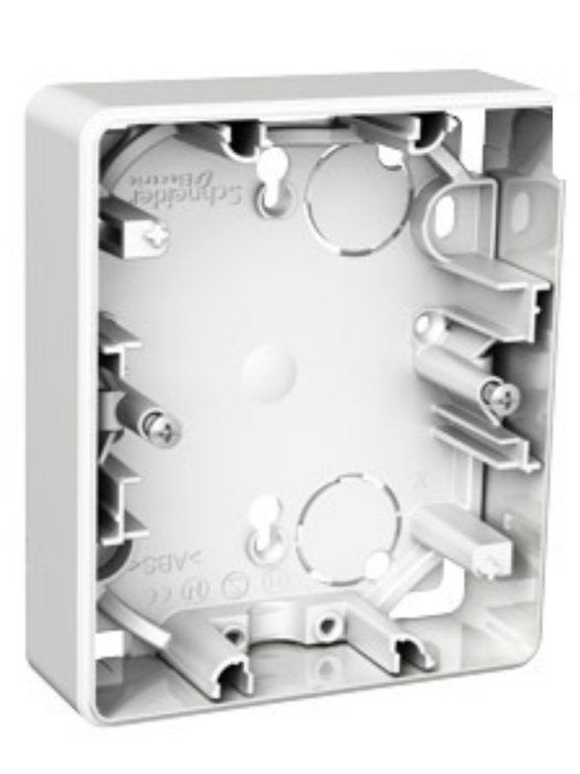

En fråga angående utanpåliggande installation (i detta fallet nätverk så ingen el)
Tanken är att dra en flexslang nerifrån källaren och upp, och i detta fallet hade jag tänkt mig använda en förhöjningsram där det finns hål för flexslang. Behövs det någon form utan dragavlastning eller är det bara att trycka in slangen igenom hålet och det är säkert att det sitter kvar? Se bild nedanför
  • Vit förhöjningsram för eluttag med flera hål för flexslang.
Deg finns ju inget krav på dragavlastning när det inte är el. Är slangen klamrad intill dosan ska det mycket till innan den åker ur. Som att någon drar i slangen. Den på bilden verkar ju ha inbyggd dragavlastning så om det behövs både hängslen och livrem...

Jovisst skall det mycket till att en slang skall åka ut men även om det finns en liten risk så vill jag vara helt säker! :D

Nätverksuttag. Men finns väl en tanke att göra liknande med ett eluttag i framtiden så mest ute efter vetskapen om vad som är korrekt.

Finns ju andra ramar på marknaden, bilden var ett exempel.

Ta det lite piano bara när du bryter ut knockouten eftersom det på enfacksdosorna finns risk att få med större delen av bakstycket
