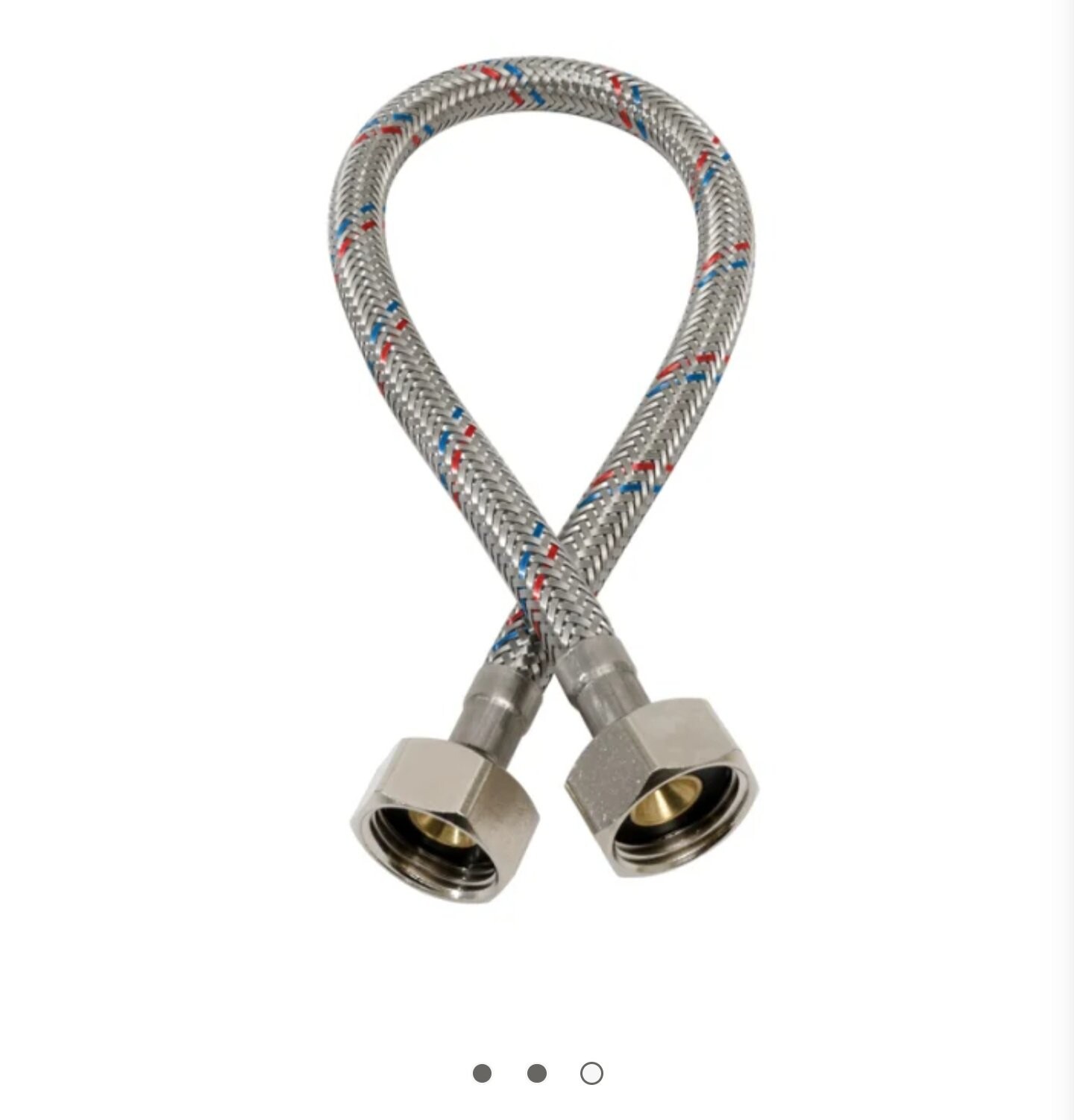

Måste byta toalett i sommarstugan och tänkte ansluta den med en sådan här flexslang:
Flexslang i metall med två anslutningsändar, används för VVS-installationer som att ansluta en toalett i sommarstugan.

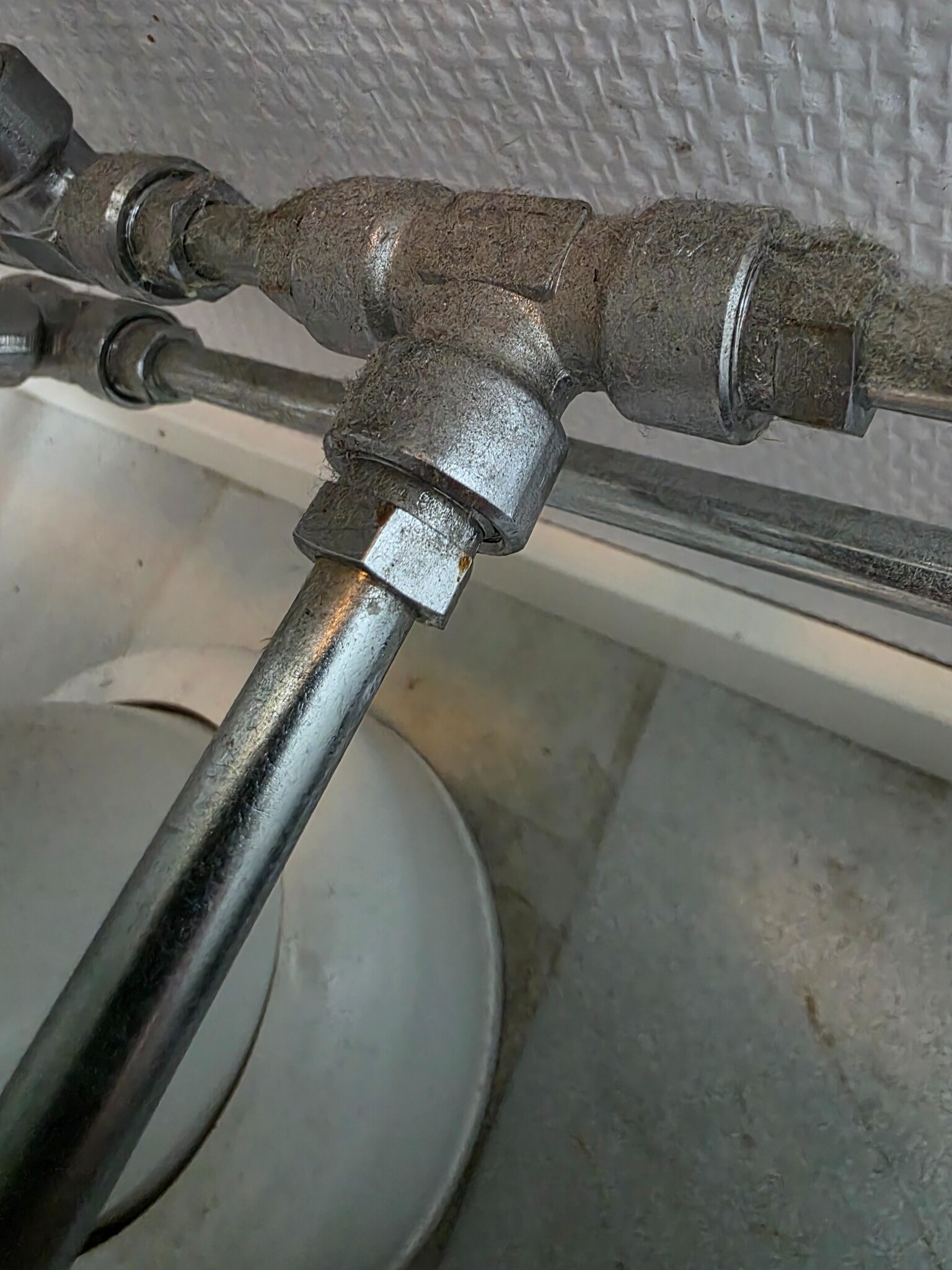

En sådan passar direkt mot den nya toalettstolen men vad behöver jag för övergång för att den ska.passa här:

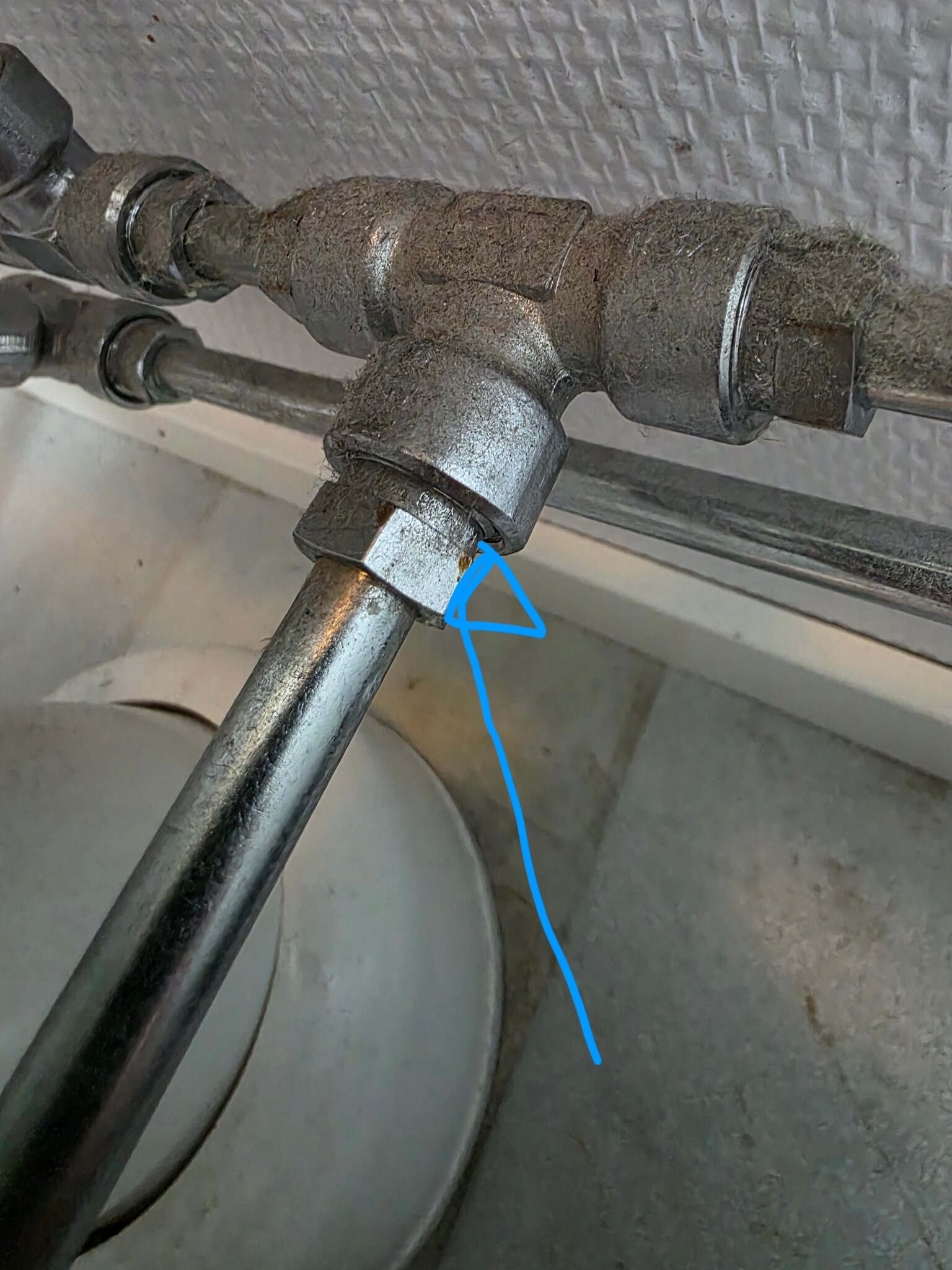

Toalettinstallation med metallrör, flexslang och kopplingar i en sommarstuga. Röret är 10 mm och används till den befintliga toaletten.
(Det är 10mm rör, den toalettstol som sitter är inkopplad på detta )
Tack på förhand!

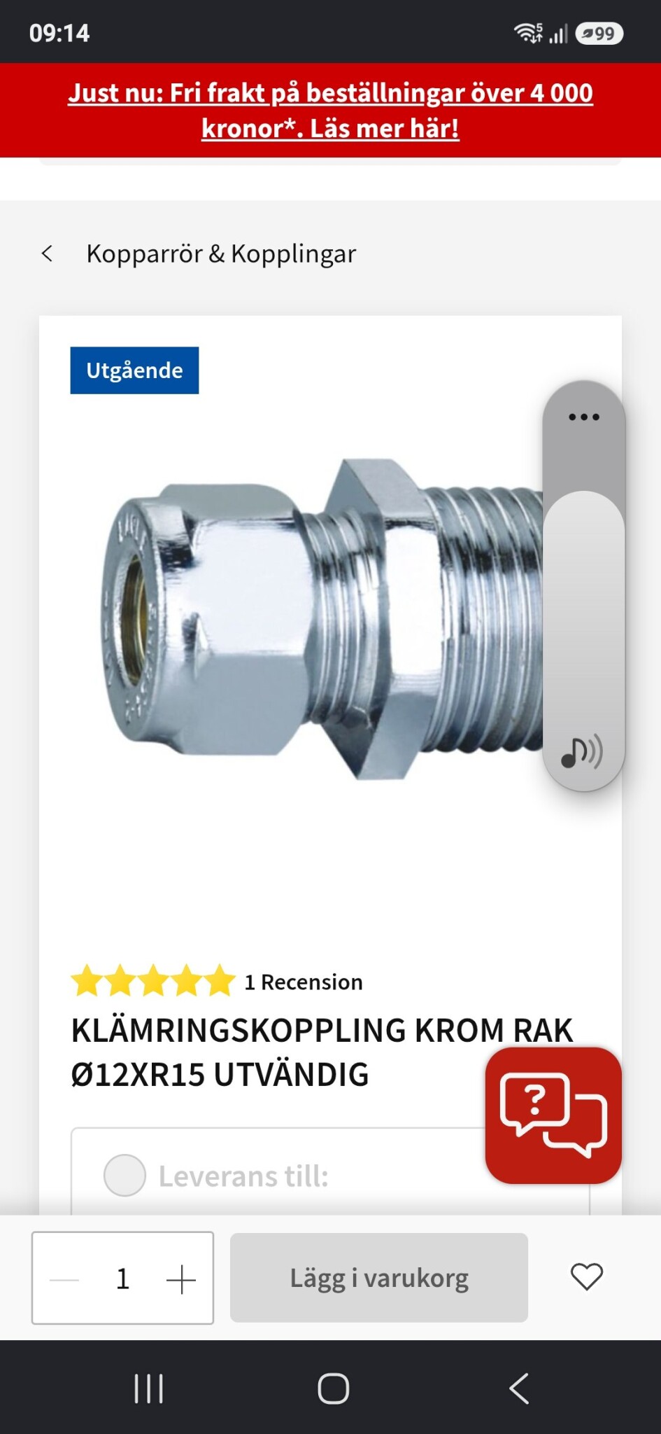

Kromad klämringskoppling, rak modell, Ø12XR15 utvändig gänga, visas med en recension och fem stjärnor.
Pluss en 10mm stödhylsa. Som du monterar i röret efter kapning.

Rörkoppling med en blå markering på ett specifikt element mot en strukturerad vägg. Finns ingen koppling för vidare anslutning.
Det finns ingen mellankoppling så man kan koppla in där?
