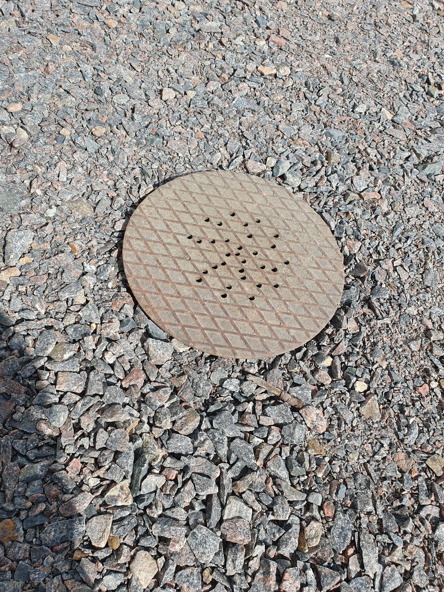

Kort sagt, håller på att lägga bärlager hemma på uppfarten där jag har en brunn mitt i alltihopa. Brunnen kommer hamna för långt ner när allt ligger på plats så jag skulle behöva höja den ca 10cm. Det är ett cementrör så går ner i backen. Hur går jag tillväga? Tacksam för era svar.

Jag kan fixa en bild i e.m så fort jag kommer hem. Ja, det är cementrör ner i marken och ett typ ett hemmagjort brunnslock från förra ägaren. Så cementröret behövs förhöjas upp 10cm så där kan läggas sista lagret av singel/grus men ändå så de kan rinna ner vatten i brunnen. Men jag fixar en bild senare, tack så länge.

Då låter det som att du behöver en brunnsbetäckning i gjutjärn. Den har ett rör så det är bra att cementröret slutar under markytan. Här är ett exempel på en som passar på ett 400 mm rör(brunn) men du får välja en sort som passar med cementrörets diameter (så mät inner- och ytterdiameter):

Sorry, drog ut på tiden. Så här ser det ut I dagsläget.

Jag hade ett lite liknande fall hemma. Jag gjorde världens enklaste gjutform av masonit, armerade den lite godtyckligt, och fyllde på försiktigt med betong. Utvändigt runt masoniten så drog jag några varv silvertejp, så den höll ihop under gjutningen.
En gjutform som är 10cm hög kräver inte så stark eller avancerad konstruktion.
Det går ju att ordna en liten försänkning i gjutningrn så locket ligger still. Eller skruva fast ett par genomgående bultar så det inte kan glida åt sidan. Är det risk att barn eller husdjur kan ramla ner, så får man ju skruva fast det.

Om du lyfter på det hemmafixkade locket vad är det för inne- och ytterdiameter på betongröret?
Vad ska du ha för material runt brunnen, blir det grus?
Då skulle jag leta upp en brunnsbetäckning som är reglerbar med "teleskop" så den kan justeras.

Ja, det kommer bli grus. Vad innebär brunnsbetäckning?
Sök på "brunnsbetäckning" så får du exempel på olika varianter, även de som kan justeras.
