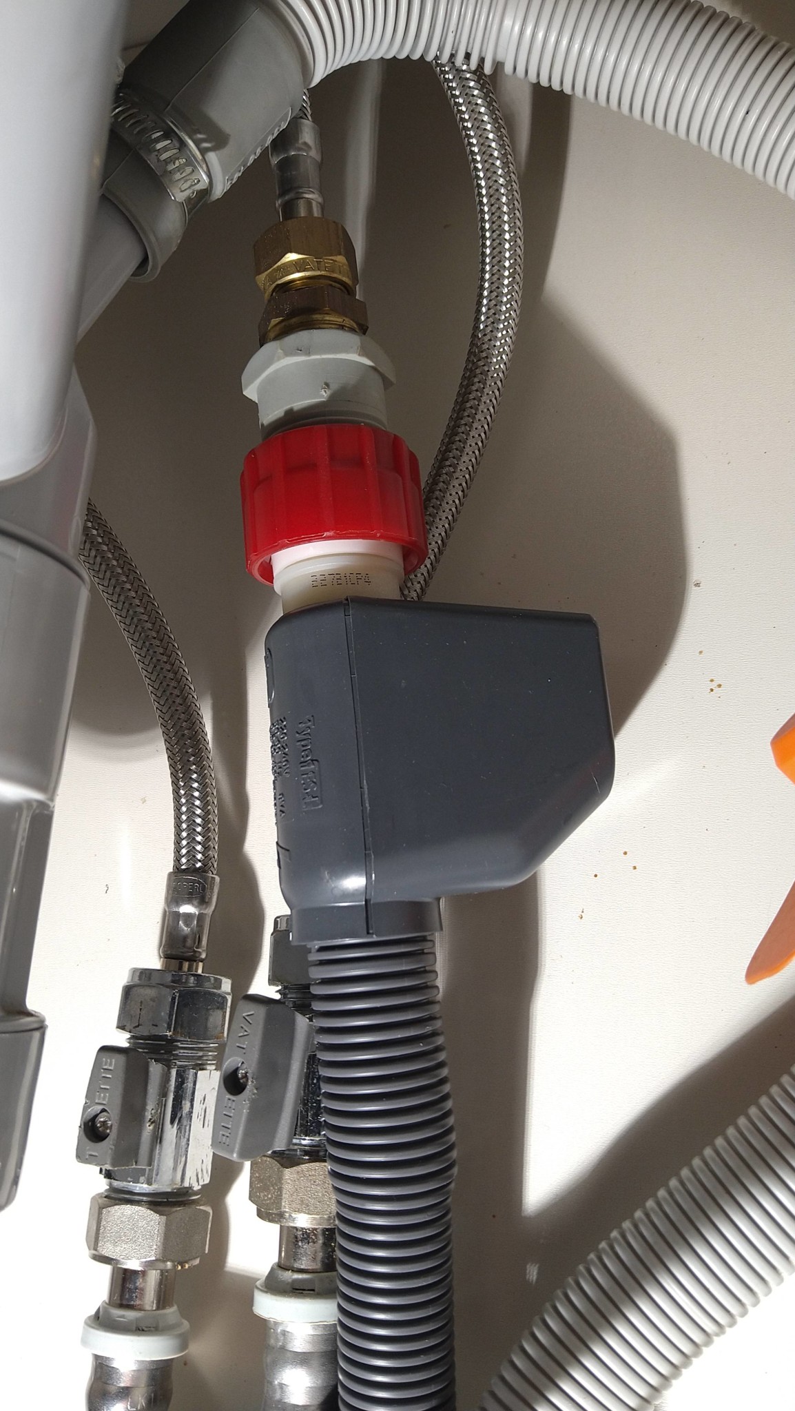

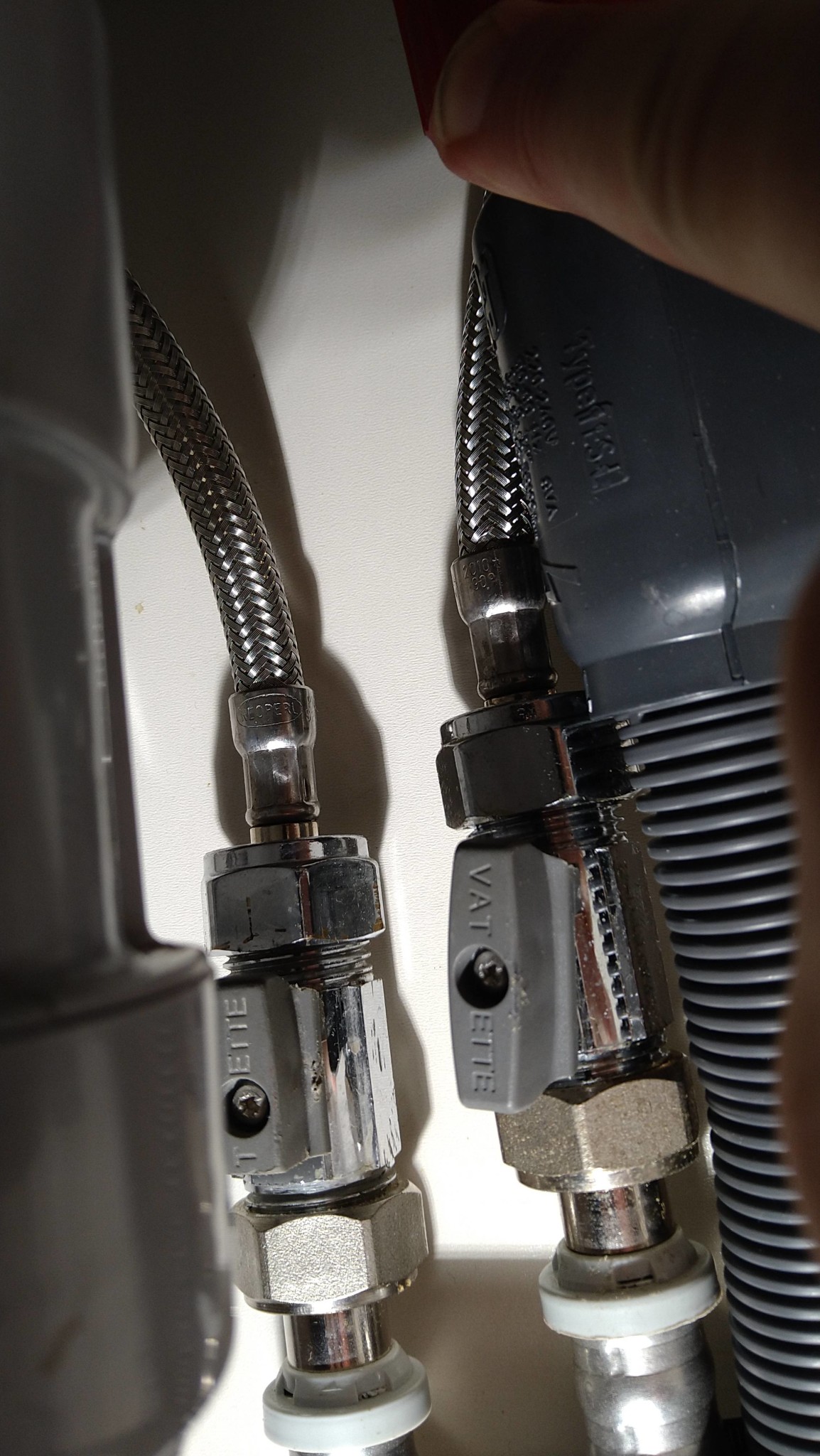

Ok en dag blev till en månad, men nu har jag kikat under diskbänken. Jag tänker mig att jag sätter en t-koppling ovanför den högra kulventilen för kallvatten, och sedan sätter dämparen 90 grader åt höger.
Då borde den ta tryckstötar som kommer både från kranen och från diskmaskinen.
Alternativt kanske man kan sätta t-kopplingen precis vid ventilen som diskmaskinen styr.
Det är ju lite närmare största källan till stötar, men inte så värst mycket närmare.
På någon produkt läste jag att dämparen helst ska monteras i linje med röret där stötvågen kommer, men jag vet inte riktigt om jag enkelt får plats med det och om det gör så stor skillnad. Kanske lättast att prova som jag tänkt mig och göra om kopplingen om det inte funkar tillräckligt bra?
Det var lite svårt att komma åt med skjutmått, men jag tror att gängan på kulventilen är 21 mm.
