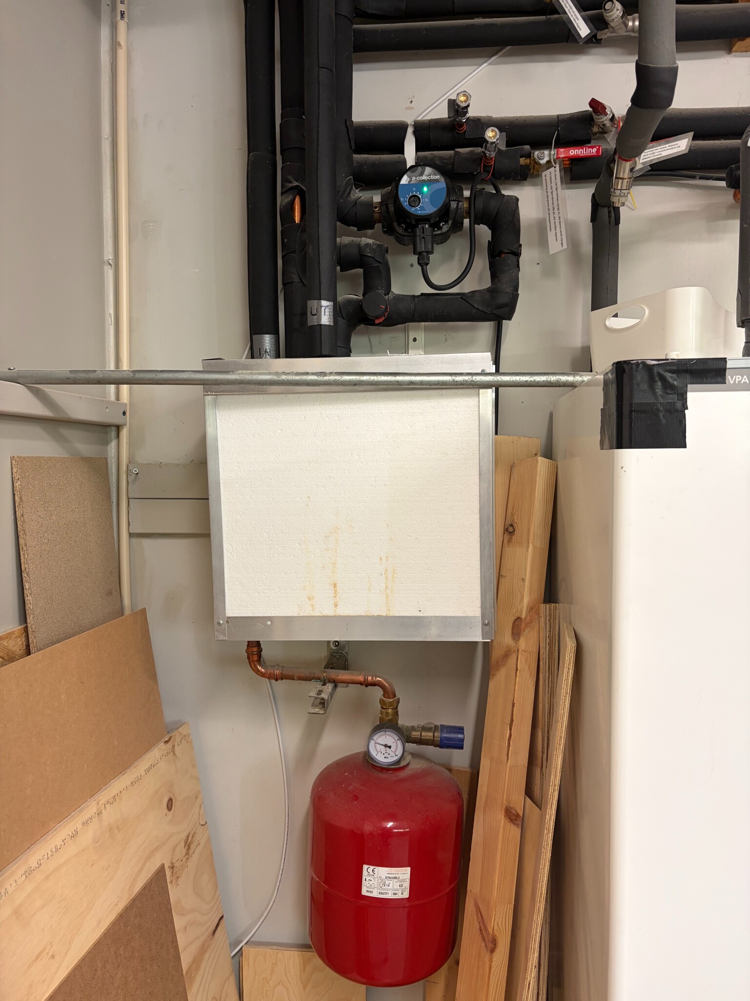

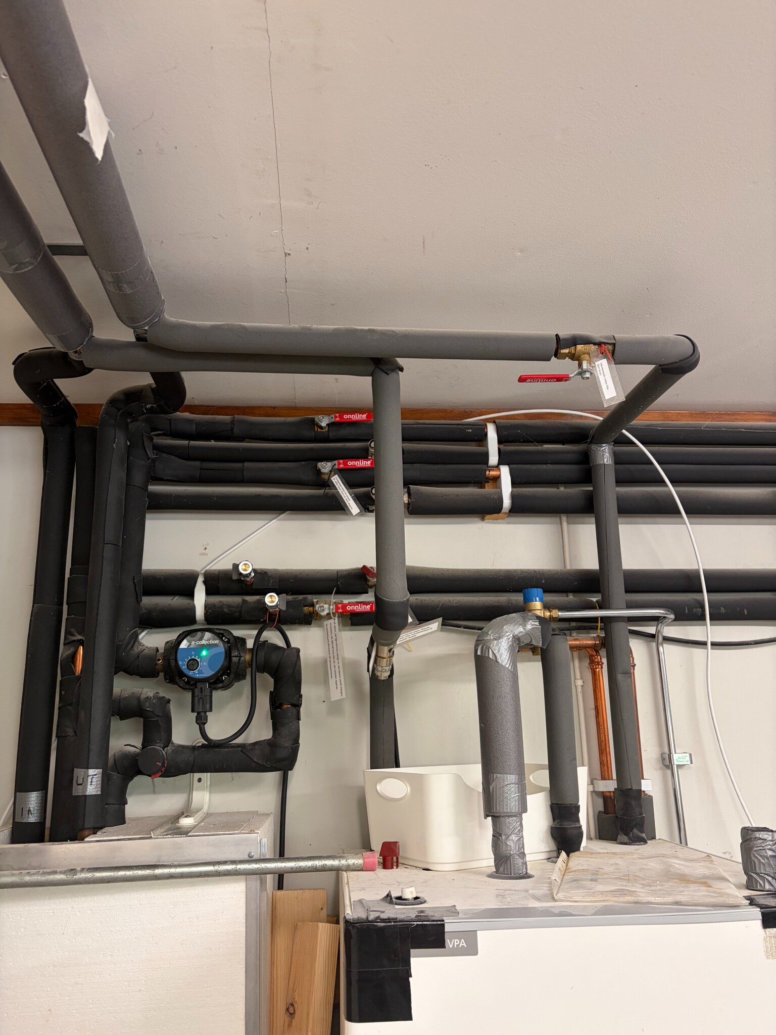

Köpte hus i vintras. Fjärrvärme som kommer från en verkstads flispanna. Kommunalt vatten.
I samband med att pannan slogs på för vintern så öppnade jag kranarna till fjärrvärmen.
Denna värmer även varmvattenberedaren, så jag slog av strömmen etill den.

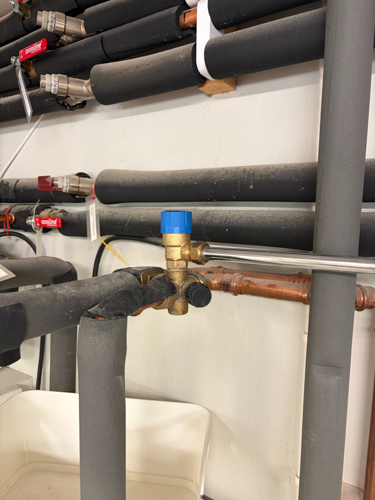

Övertrycksventilen med blå hatt har läckt lite under sommaren, så en rörmokare bytte nyss den.
Problemet jag har är att det kommer tryckstötar i rören, så övertrycksventilen vid varmvattenberedaren löser ut. Till och med så den blåa toppen flyger av.
Så var det ibland sa den gamla ägaren, och inget att oroa sig för. Men nu sker det varje kväll och natt. Det kommer 5-10 tryckstötar som man hör dunkandes, och så kommer det en del vatten ur röret som går ner till avloppet, med hög kraft.
Frågan är varför det blivit så frekvent nu. Kan jag ha gjort något fel? Tryck i systemet (på manometern i det röda expansionskärlet) har jag ställt till ca 1 bar.
Och hur löser man det? Nån tryckutjämnare eller expansionskärl till varmvattnet?
För en diskussion med rörmokaren men är nyfiken på andras erfarenheter.

Brukar inte tryckstötar i rören ofta bero på backventiler som kärvar ?L Lagomski skrev:Hej,

Från VVB eller blandare tex ?
