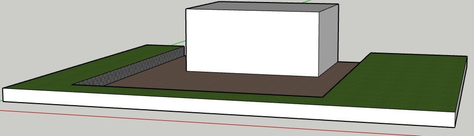

Håller på att anlägga en stenterass utanför ett fristående uterum.
Gräsmattan lutar mot uterummet, så terassen blir nedsänkt med en liten mur upp till gräset.
Utgår från att det är viktigt med fall bort från byggnaden, men gissar att det även krävs någon form av dränering?
Har grävt 35cm och kommer att fylla med singel (och stenmjöl för att lägga plattorna i).
Frågan är var dräneringen bör läggas?
Närmast huset, där det är viktigast att vattnet försvinner, eller längst från huset, där det förhoppningsvis hamnar om man får till rätt fall?
Utloppet blir på var sin sida av uterummet, där det kan släppas ut i en å.

Jag skulle rösta för båda, faktiskt. Då skyddar du uterummet samtidigt som resten också blir dränerat.
Fast det beror ju iofs på hur stor grusplanen är.
Det blir ju inte så många kronor mer. Däremot... att slippa sitta och reta sig på det de närmaste 25 åren... det kan vara värt lite möda nu.
