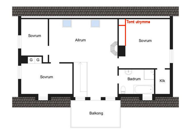

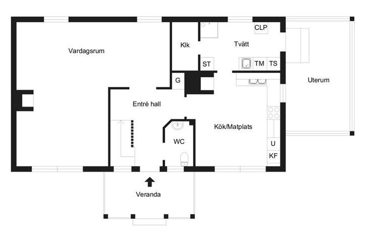

Vi har en kakelugn på ovanvåningen som ger rejält med värme. Dock stannar värmen på ovanvåningen och man får lätt 25-26°C. Nu försöker jag komma på ett bra sätt att i alla fall få ned en del av värmen på nedervåningen också.
Man skulle ju kunna sätta något som trycker ned värmen vid trappan men vad hade man kunnat använda i så fall?

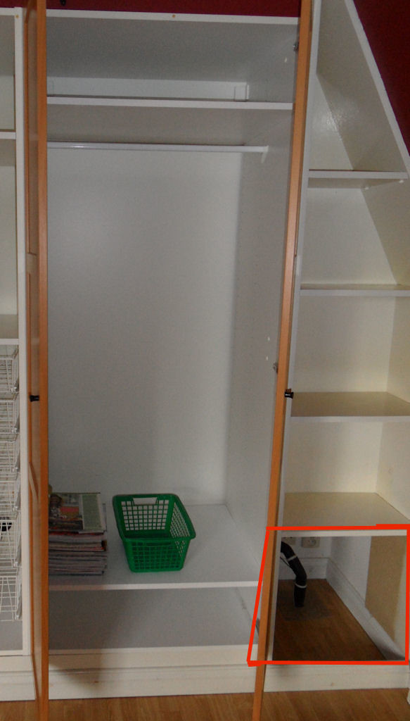

Ev kan man gå via det tomma utrymmet vi har i sovrummet (se bilder) och dra rör ner till skafferiet för att släppa ut värmen i vardagsrummet. Dock sitter här vägguttag både i det tomma utrymmet och i rummet som kakelugnen står i samt att det går rör för centraldammsugaren i utrymmet i sovrummet.
Vad finns det för andra sätt man hade kunnat fixa till?

Hej, flytta ner kakelugnen till undervåningen.
Allvarligt talat så gjorde vi det och efter ROT så blev det inte någon vansinnigt hög kostnad och om man jämför med kostnad för att installera och driva eventuella fläktar är det kanske en ren vinst. Vi hade ju förstås också andra skäl som att vi tyckte att det var mysigare att ha kakelugnen nere i vardagsrummet och vi behövde utrymmet uppe i sovrummet. Ni behöver ju förstås ett starkt bjälklag att bygga kakelugnen på men är det ett gammalt hus är det kanske inte helt otänkbart att det finns ett fundament. Man kan också hänga in kakelugnen i murstocken. Kanske inte alls passar med er plan, men det är ju ett sätt att fixa det iaf...

Vi har en öppen spis även i vardagsrummet på nedervåningen så där är väl tanken att sätta in en kassett framöver. Att elda i den nu är ganska värdelöst då den inte ger mycket värme till huset.
Med nyköpt hus är det dock en hel del annat som äter pengar så det lär dröja några år innan det blir.
Tanken var att lösa det på ett ganska enkelt och billigt sätt tills dess att vi monterar en kassett nere.
En takfläkt på ovanvåningen hade ju rört runt i luften. Men om värmen vill gå neråt tror jag inte. Låter mest som att du redan har svaret, rör ner till vardagsrummet med en rörfläkt instoppad ngnstans, helst varvtalreglerad.
Självbyggare
· Stockholm
· 2 706 inlägg
Tempstyrd fläkt med några rör så har du en klar lösning
