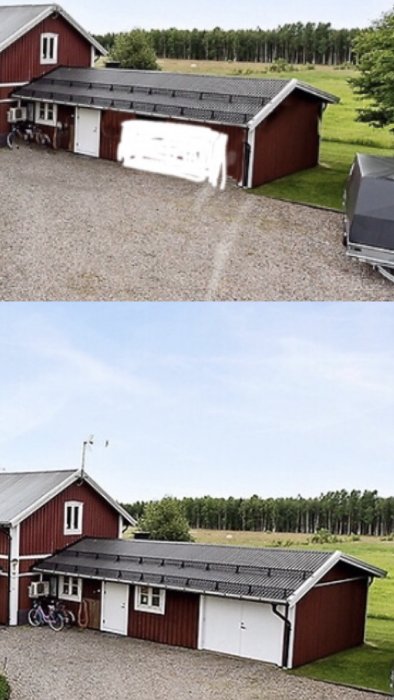

Denna utbyggnad har tidigare varit ett dubbelgarage. Numera är ena delen groventre/bastu och den andra garage.
Jag skulle vilja flytta skiljeväggen ca 2 meter så garagedelen blir större samt byta garageporten till en bredare modernare variant.
Frågan är om det är möjligt att flytta väggen 2 meter? Är det mycket jobb att flytta en vägg? Kan man göra det själv?

Om det är vanliga takstolar så är nog inte väggen bärande så det är väl relativt enkel operation.

Bredare dörr är mer problematisk och det skulle jag leja bort, ytterväggen är bärande.
Detta måste avlastas.
