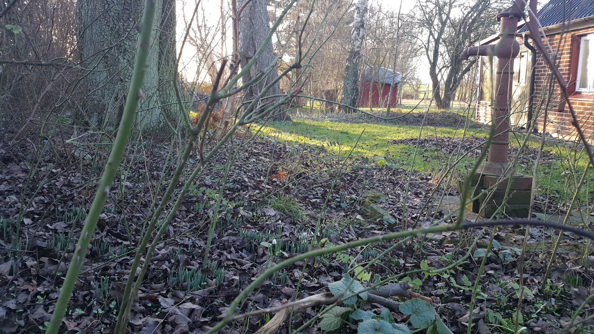

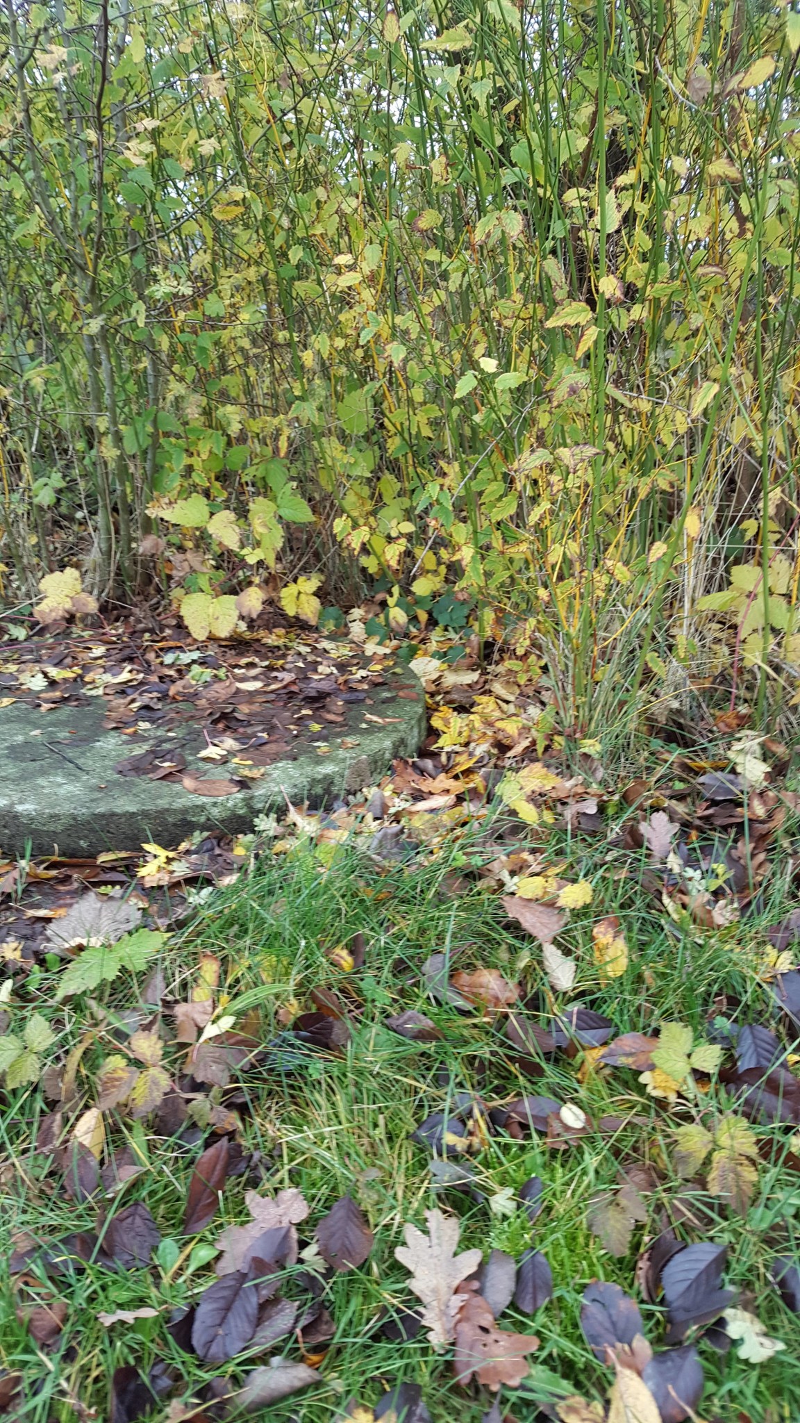

Ursäkta sent svar. Dottern var sjuk och hade feber. Nu mår hon bra igen. :)
Det ser ut som betong.
Vi köpte det september 2019. Har inte flyttat in bara varit där då och då för att fixa upp det.
Har bara sett att vattnet blir mörkgrått, tror pga järnet i vattnet.
Bifogat ganska dålig bild på brunnen. Hade inga bra. Får försöka ta under helgen.

Otydlig bild av en brunn i en trädgård omgiven av höstlöv och grönska.
Gammal brunnsinstallation med rostig pump omgiven av löv och växande grönska, nära en stuga.

Är det grått och lite mjölkigt är det troligen lera.
Börja med att rensa ordentligt runt brunnen.
Se till så ni inte har stillastående vatten runt brunnen. Kolla så locket sluter tätt runt om.
Dosering för klorering står på flaskan, köp vanligt klorin i butiken. 5-6 flaskor borde räcka.
Är vattnet fortsatt grått och mjölkigt efter detta, så skulle jag nog titta på en annan vattenkälla.
