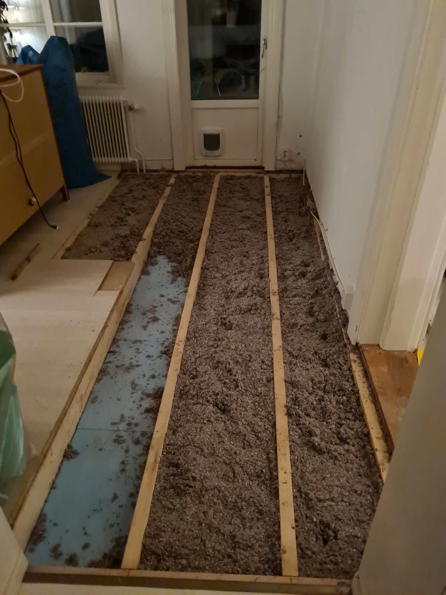

Det är härifrån jag ska återställa. Alltså gropen är igenskottad.
Grop i ett rum återställd med isoleringsmaterial mellan träreglar på ett betonggolv.

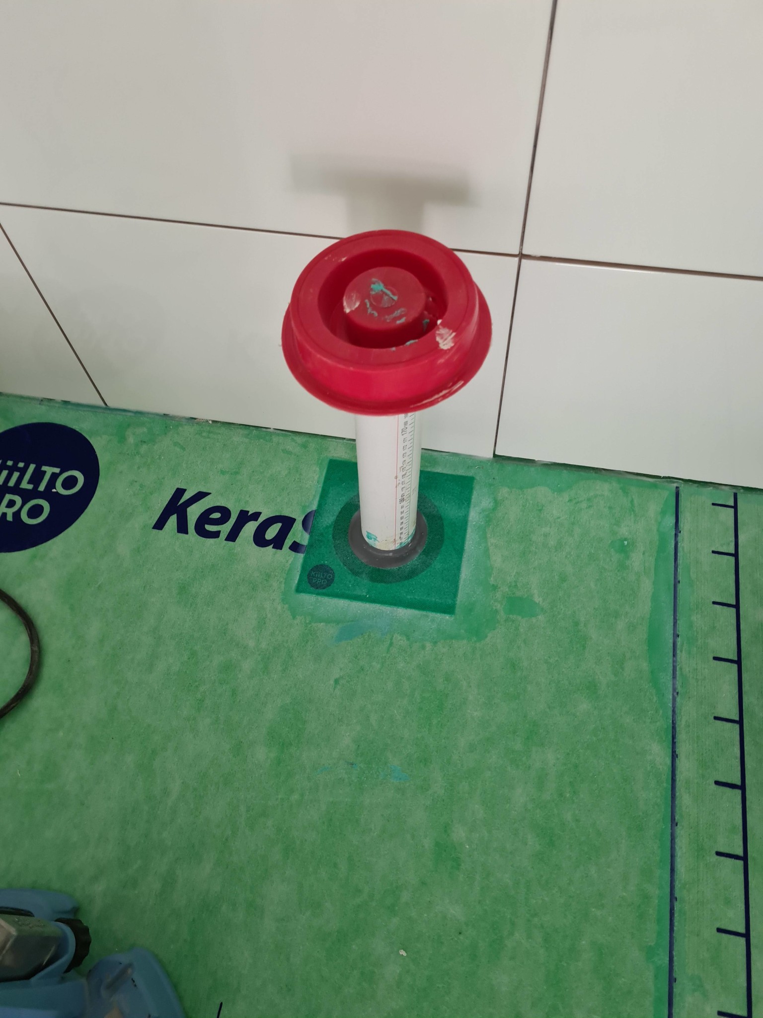

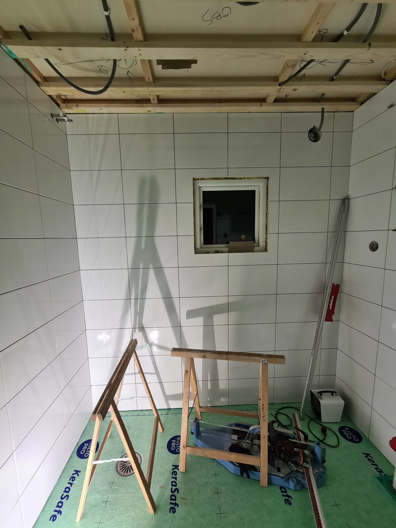

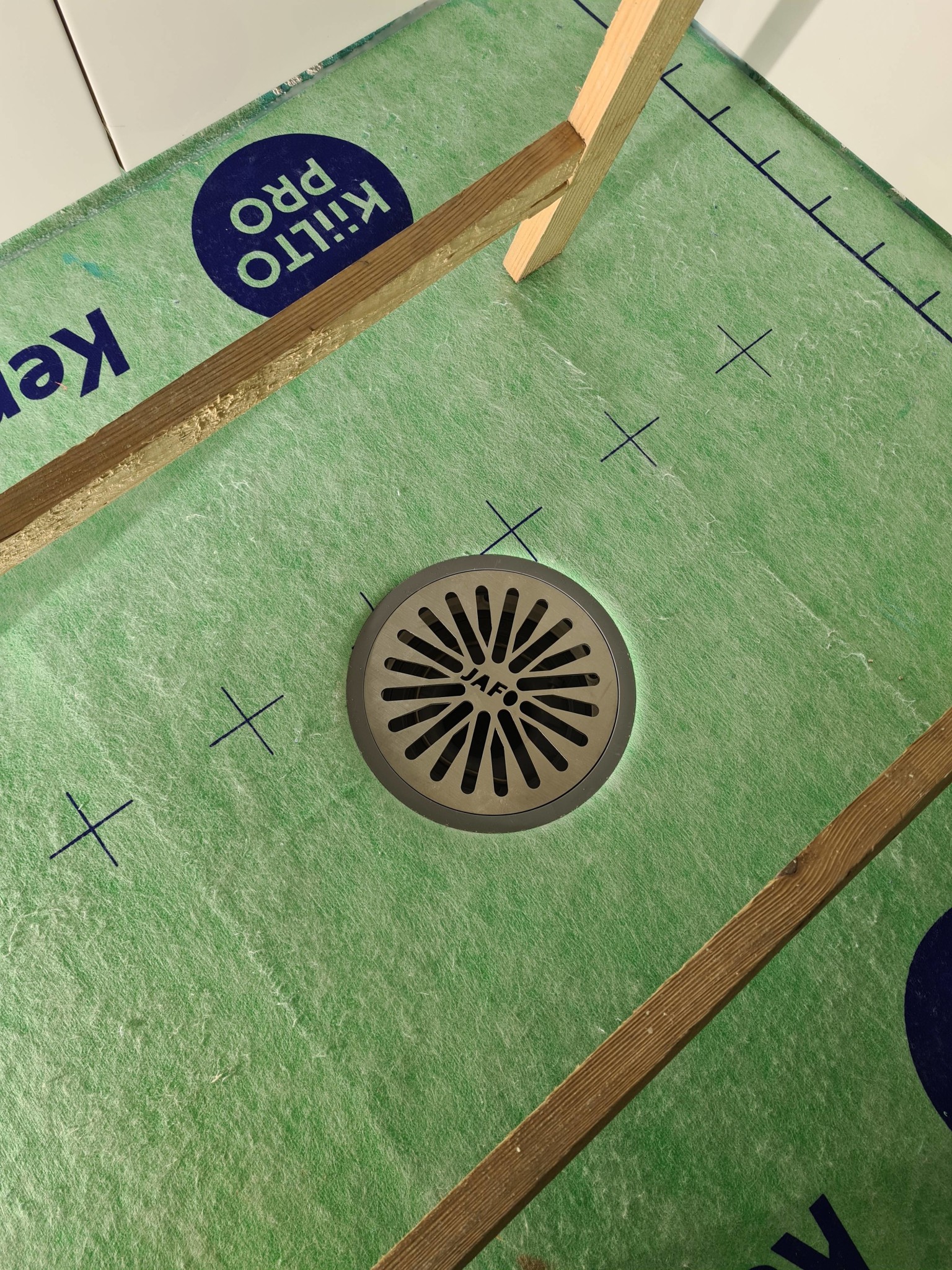

Flöjten 5. Lyd mitt råd och ta hjälp av en sakkunnig. Kanske kostar dig 10” men det kommer det vara värt i slutändan. Jo, du har flera 90 böjar i golvet om nu dina bilden stämmer. Man har blandat rördelar som är avsedda för olika ändamål. Kanske även fabrikat. Kanske inte hela världen sammantaget men det år inte rätt. Du skriver själv att tätskiktet inte är rätt mot karm? Jag säger att tätskiktet inte är rätt vid ditt fönster, troligen saknas brunns manschett. Det är felaktigt skuret vid brunnen.
Detta är fel som syns på dina bilder. Tar du in en sakkunnig är jag övertygad om att mer kommer att komma fram.

Flöjten5 Flöjten5 skrev:
Det är under duken brunns manschetten ska sitta. Brukar vara svart. Har du en sådan? På din tidigare bild där man ser den gröna duken titta fram under klämringen ser det ut som det bara är den gröna duken. Men alltid svårt att titta på bild.
Jag tror faktiskt att det är rätt, förutom tillskurningen
[bild] [bild]
På fönsterbilden syns det tydligt att inget tätskikt är lagt ut till fönsterkarmen. Helt klart en risk eftersom det lätt blir kondens på fönster. Det är framförallt neråt som risken är. Kolla därför så nedersta omfattningen har lite fall. Se till så att allt är fogat och målat. Då förbättrar du chanserna att kondens inte ska ta sig in bakom tätskiktet. Men jag skulle bett dom göra om runt fönstret.
Du kanske kan kolla med mobilen eller fingrarna under klämringen där det sticker ut. Rimligen borde brunns manschetten kännas med fingrarna då man kapar manschetten och duken samtidigt. Känner du bara duken så har du nog ingen manschett.
