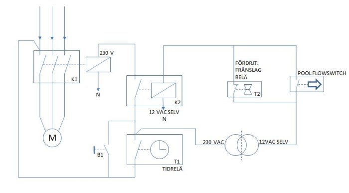

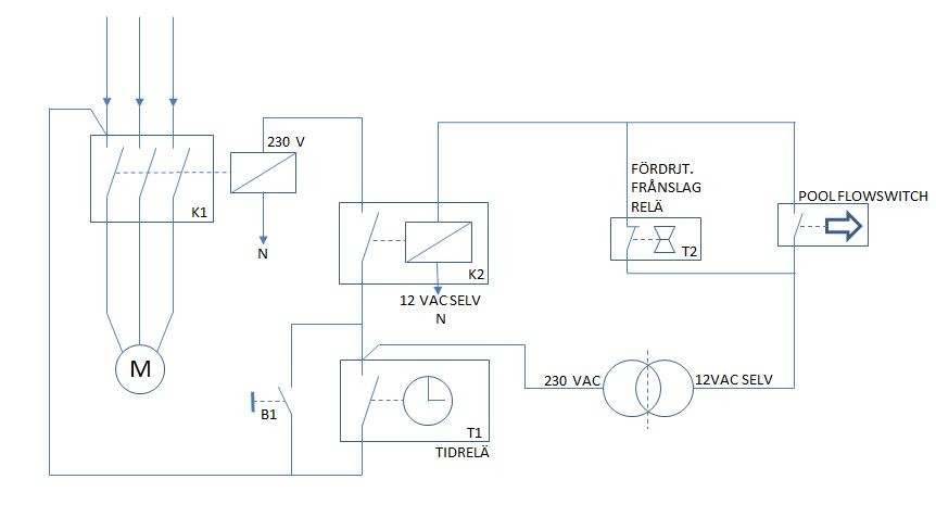

På bilden syns hur jag har tänkt få ihop kopplingen. Eftersom flödesbrytaren för poolvattnet sitter fysiskt på röret så vill jag använda 12VAC via en SELV transformator.
Tanken är då att B1 (eller T1) sluter och transformatorn får spänning. Det fördröjda reläet (T2) går till och kontaktor K2 sluter så pumpen startar. Efter att pumpen fått upp tryck kommer flödesbrytaren att gå till och efter inställd tid släpper T2.
K1 och T1 finns redan i pumpstyrningen och är med 230V spolar. Jag behöver komplettera med K2 och T2 men det jag funderar på är om det finns någon som kombinerar de två så jag inte behöver köpa två...
Det ska då alltså vara en spole för 12VAC, fördröjningsfunktionen och 230VAC kontakt som är galvaniskt frånskiljd (SELV).
Finns något sådant eller är det bara till att köpa två reläer?
Eller finns rent av något smartare sätt att lösa detta?
