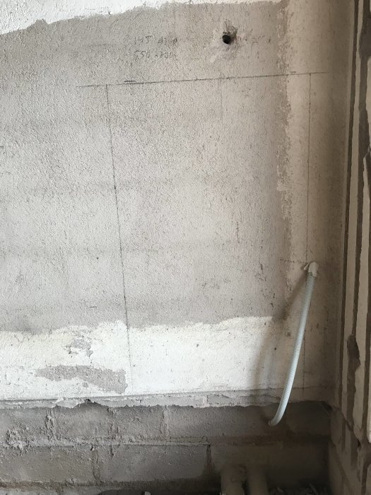

Har inte knackat putsen än så vet inte riktigt hur det ser ut bakom just där... får undersöka det imorgon o lägga upp en bild:) tror att stenarna är 15 höga, men kan inte säga säkert...
Men väggen på det aktuella stället är tjockare än övriga väggar, man har lagt på ca 9 cm. Antar att man gjort så för att väggarna just här ligger ovan mark, kanske för att det ska isolera bättre? Övriga väggar ligger under marknivå. Suterräng-hus.

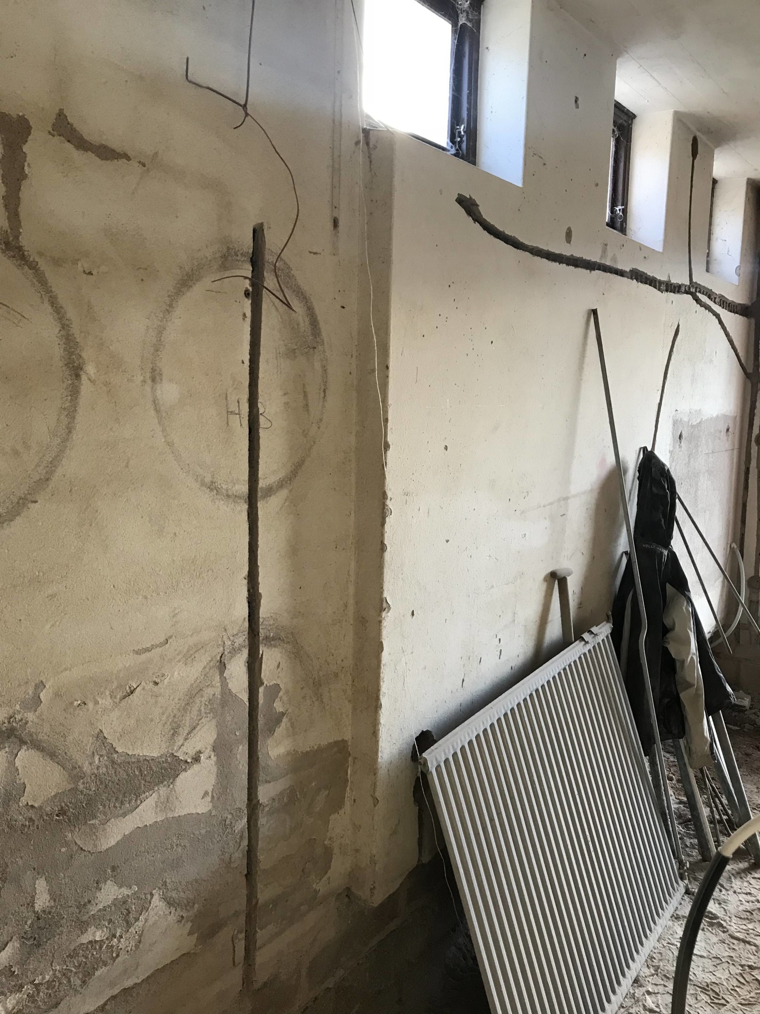

Inte funnits tid till något ”grejande” idag, men knäppte ett par bilder iaf.
Renoveringsarbete med synlig påbyggd vägg och rördragningar, bredvid en liggande radiator, osorterade objekt i rummet.
Här i röran ser man att väggen är ”påbyggd”.

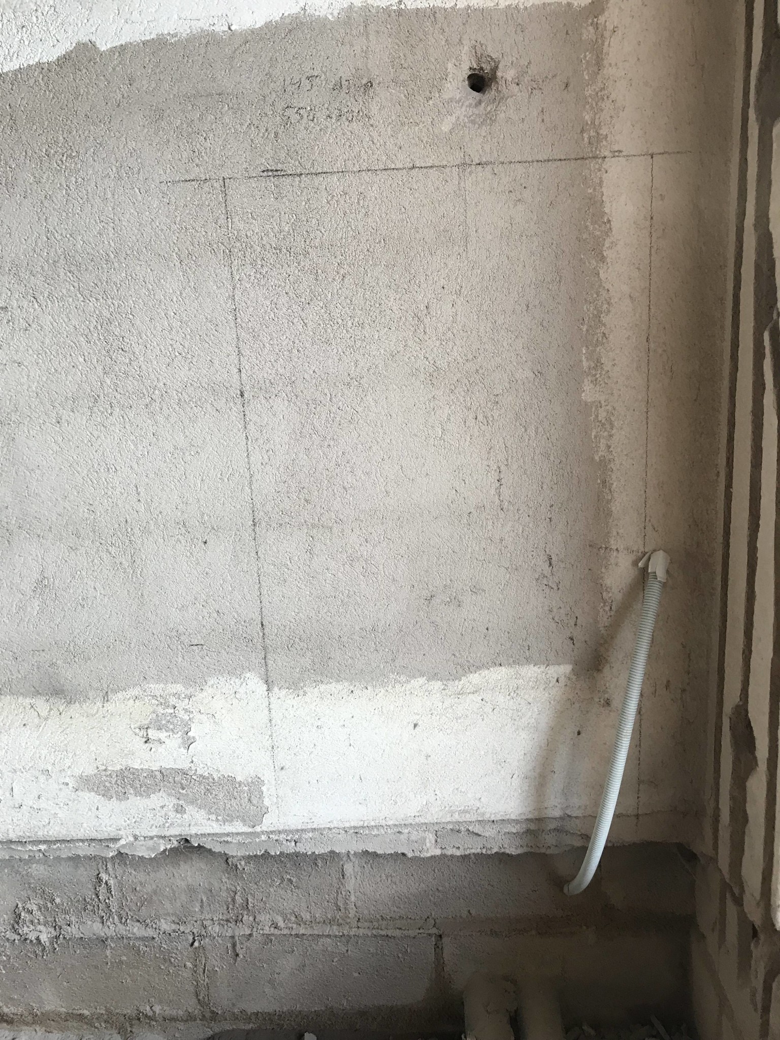

En oputsad vägg med markerat område för fördelarskåp och framstickande elkabel.
Här har jag tänkt mig fördelarskåpet. Vet inte hur jag höll kameran, ser snett o vint åt alla håll ut:rolleyes:

Är det där långsidan på huset som jag tolkar det? Då lär ju mellanbjälklaget spänna åt det hållet = väggen är en bärande byggnadsdel. Det blir ju inte helt oproblematiskt att ta upp hål i den utan att säkerställa att du får ner lasten på rätt ställe.
Nu är jag ingen konstruktör så ta mig inte på orden, men min bild av det hela:
Fönsterna bör ju rimligtvis ha en balk eller avväxling ovanför. Ska du fälla in något så bör du göra det rakt under och i centrum av ett fönster och inte ta ett bredare hål än fönsterbredd-150-150.
Dvs om fönstret är 1000mm brett, så tar du max 700mm brett hål med 150mm indrag från höger/vänster.
Du bör ju helt klart rådgöra med en konstruktör innan du sågar upp väggen.. @justusandersson brukar kunna sånt här, får väl hoppas att han hittar hit. :)
Står själv inför typ samma grej som dig, jag har dock beslutat mig att mura upp 90mm Leca från insidan mot befintlig yttervägg och mura in fördelarskåpet och spåra in alla vatten och el rör i denna istället.
Ingen åverkan på bärigheten av ytterväggen och man får lite isolering på köpet.

Det är inte långsidan på huset utan kortsidan. Är själv osäker på att ta ett sånt hål, men tänker mig att det inte borde spela någon roll o göra ingrepp i den del som är ”påmurad”. Då får jag in fördelarskåpet delvis iaf:) kommer att hamna i en del som blir tambur.

Det är den inritade ytan som skåpet ska in i , hur djupt blir det in i stenarna
Skåpet är ca 15cm djupt...
