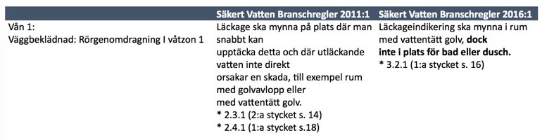

Jag fick hjälp av en lite mer erfaren granne och plockade fram lite utdrag där vi hitta stycken som visade (se bifogad flik nedan) att det skiljde sig något mellan branschreglerna 2011:1 & 2016:1.
(utdrag från säkert vatten)

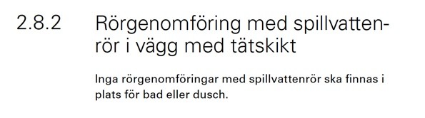

Nu trodde jag att jag skulle vara "safe" här då dessa utdrag var vad jag ansåg tillräckligt med underlag. Dessvärre kontra besiktningsmannen med att det fortfarande inte är godkänt och hänvisar till, och jag citerar: "Rörgenomföring i dusch får inte vara. Punkt 2.8.2"
Hänvisad från 2011:1:
Nu är jag riktigt kluven för jag kan inte tolka vad som är vad. Rörgenomföring genom vägg kan jag köpa, men samtidigt så är funktionen att indikera läckage så båda punkter är antagligen relevanta? Vad är rätt att tolka och vad är mindre rätt?

Ja det är förståeligt och jag antar att det är anledningen till varför det lades till (fet text i excelarket) i branschregler 2016:1.nino skrev:

det är reglerna som gällde vid utförandet som ska ligga till grund vid en besiktning, då får man kolla både med säker vatten och bkr / gvk
det fetade i 2016 är nog mer ett förtydligande att det inte ska vara i duschen
2.8.2 är väl ganska tydligt att det inte får mynna i duschen
man kan ju ha ett utanpåliggande rör som spillvattenrör (2011:1) ganska vanligt när det gäller varmvattenberedare.
2.8.2 är ju regler kring genomföringar i tätskiktade väggar
