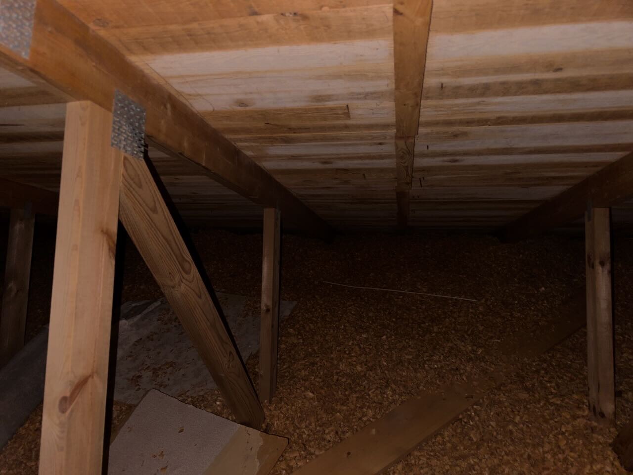

Precis fått tillträde till ett hus och har gjort några intressanta upptäckter som jag hoppas någon här kan ge lite klarhet i.
Hus från 60 talet
Vid besiktning upptäckte besiktningsmannen att det var en del vitmögel när vinden inspekterades (kallvind) ventilation i nock (två på varje sida) och öppet vid takfoten(lite) verkar vara ganska igensatt med spån på vissa ställen men ser glipa på andra (se bild exempel,., ,
Då förra ägaren för ett antal år sedan bytt alla foster på övervåningen till nya täta fönster fick vi infon från besiktningsmannen att det med all säkerhet är så att huset nu är tätare så fuktig luft tar därför sig ut på vinden istället för via “läckande” fönster.. Det är också ett hus som numera har bergvärme men som ändå eldas i en kamin som värmer murstock då och då vad jag förstått.
Anyways, hade förkovrat mig innan tillträdet och förstått att det första vi skulle göra var att se över de mest uppenbara delarna där vi kunde täta upp mot vind, enligt tips från bla besiktningsmannen.

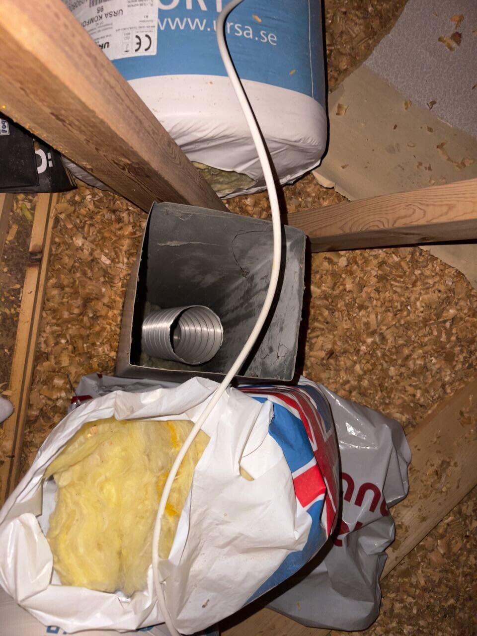

Men, nu när vi har fått tillträde upptäcker jag att det finns 3 ventilationstrummor (ett från från varje ) sovrum på övervåningen där det är ett rör som går helt öppet ut på vinden.-
Jag inser ju ganska snabbt att spendera tid och täta vindsluckan är ganska meningslöst..
Jag tänker ju att det uppenbara vore att stänga dessa ventiler och sen se över ventilationen på övervåningen eller är dessa ventiler med små “skorstenar” som mynnar ut på vinden nått som jag som novis bara missar och inte förstår det braiga med?
När jag testade lite snabbt ikväll så kunde jag känna att det drog IN från dessa dvs luft in från vinden, dock så snart jag öppnade nått fönster bara lite på glänt så blev det tvärtom och det drog UT på vinden från dessa.
Några tips och tankar?

Ventilationen borde du nog dra ut så den inte mynnar i vinden, utan utomhus.W wipe skrev:Precis fått tillträde till ett hus och har gjort några intressanta upptäckter som jag hoppas någon här kan ge lite klarhet i.

Men är det inluft så kanske man har lagt upp det på vinden för att itne få in utekall luft direkt, men det låter som en lite konstig konstruktion isf
