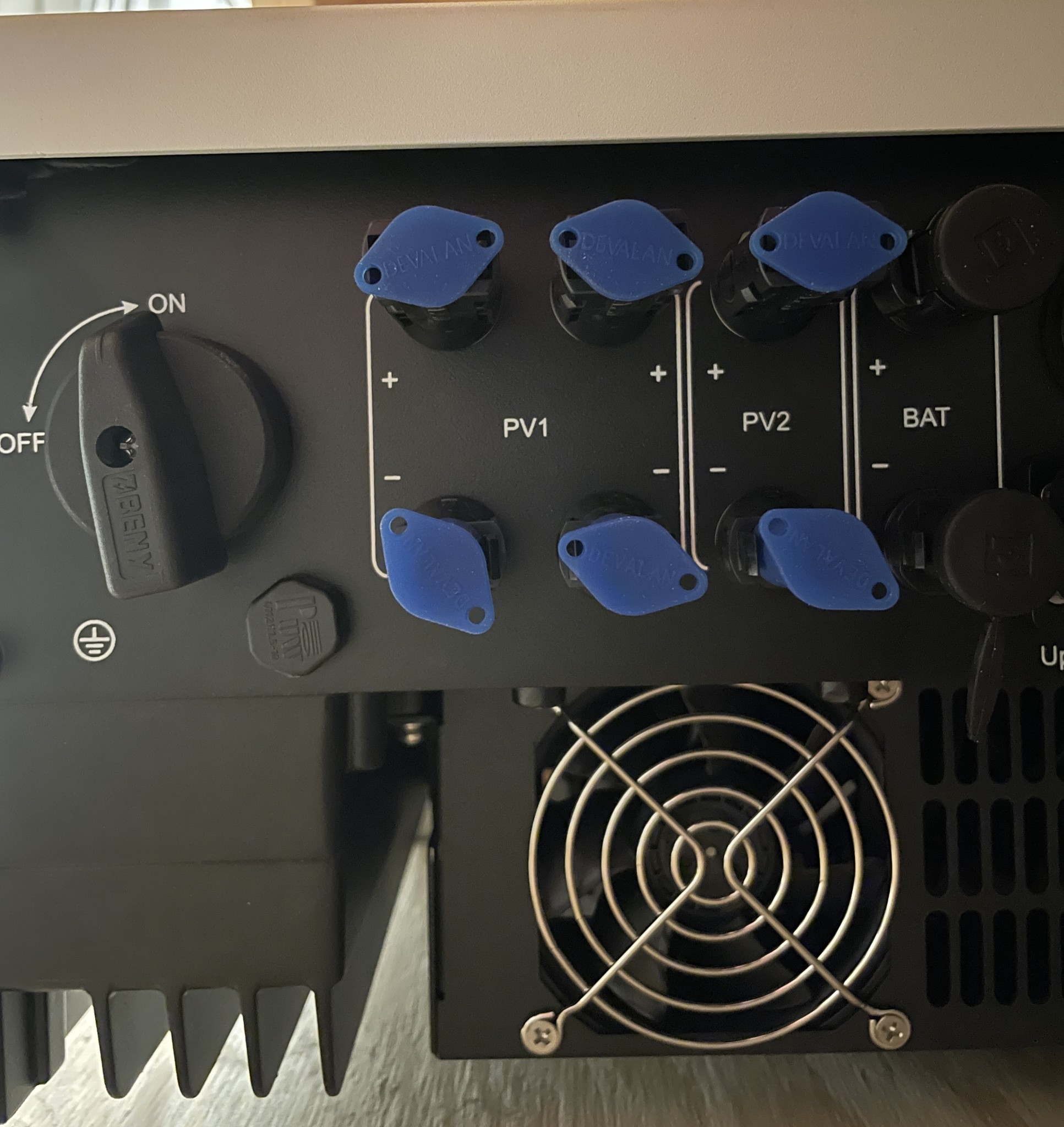

Jag står i begrepp att installera mina solpaneler, 24 st JinkoSolar 420W ska kopplas till en Solax Hybrid X3.
Det kommer bli två strängar med 12 paneler i varje på sadeltak som vätter mot väster, alltså exakt samma förutsättningar för båda strängarna. Växelriktaren har vad jag kan förstå möjlighet att parallellkoppla strängarna i MPPT1.
Vad är fördelen med att göra så? Utöver att jag har MPPT2 ”kvar” för eventuell utbyggnad av systemet på andra sidan taket.
Elapparat med strömbrytare, säkringshållare, fläkt och terminaler märkta PV1, PV2, BAT.

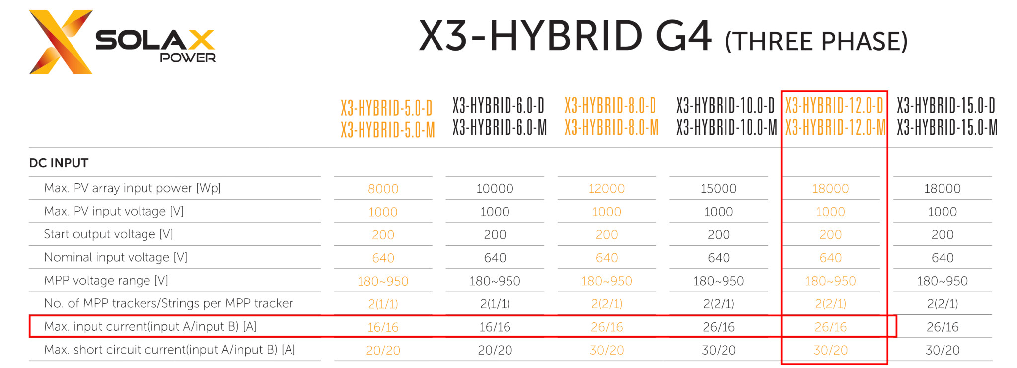

Hej, växlarns mppt ingångar matchar inte solmodulernas max ström på 13A om jag uppfattat din data spec korrekt.
Okey, du menar att parallellkoppling i mitt fall inte är möjligt alltså?
Men i de fall det är möjligt och man har möjlighet att parallellkoppla två strängar på en MPPT, vad är fördelen med det förfarandet jämfört med att köra en sträng per MPPT?

Om du har slut på mppt-ingångar. Du ska bara ha panelerna med samma förutsättningar i samma slinga. Eller om man parallellkopplar så ska det ju vara rakt motsatta väderstreck.
Du har både ett ström och ett spänningstak på ingången. Så kan vara en anledning att göra på det ena eller det andra.
Så har jag förstått det.

Databladet för paneler respektive växelriktaren. Där står max ström som de kan leverera och klarar av.
Så räkna antalet paneler gånger max ström och se så att det inte överstiger växelriktaren

Ingång 1 klarar 20A och ingång 2, 11A lite udda. Men modulerna kan leverera 13A och mer
Är det Max input current eller Max Short Circuit current input, jag ska kika på? Det är ju isf. 26A+16A eller 30A+20A.
Teknisk specifikationstabel för Solax Power X3-Hybrid G4 solinverterare; tre faser, olika modeller, DC-ingångsdata.
Max input current
