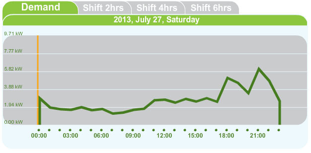

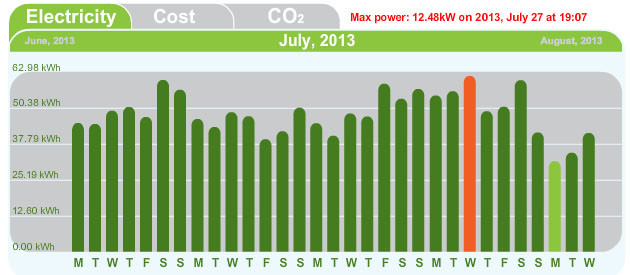

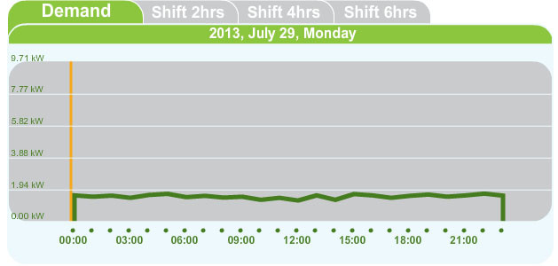

Ja jisses, 1515 kWh i juli... trots att ingen värme varit på :x.
Har en genomsnittsförbrukning på runt 55 kWh/dag när vi är hemma (2 vuxna + 2 tonårsbarn), den sjunker till ca 35 kWh/dag när vi är bortresta.
Har följande förbrukare, har angett ungefärlig förbrukning på de jag har koll på:
- 2 st kombinerade fullhöjd kyl/frys som alltid står på (1 år resp ca 10 år gammal),
- 1 frysbox på runt 400 liter ca 15 år gammal,
- några led- och lågenergilampor < 100W på timer ca 8 tim/dygn = 0.8 kWh/dygn,
- belysning övrigt inomhus och utomhus < 300 W ca 4 tim / dygn = 1.2 kWh/dygn
- en NAS-server alltid på, ca 50W = 1.2 kWh/dygn
- elektrisk varmvattenberedning slår på när det behövs,
- vattenpump för dricksvatten arbetar med syresättningen av vattnet,
- 2 enklare avfuktare i tvättstuga/källaren går kanske 50% av tiden... (motsv. ca 400W kontinuerligt = ca 10 kWh/dygn)
- när vi är hemma så är 3 PC-datorer igång i snitt 6 tim/dygn (ca 1000W/6 tim = 6 kWh/dygn)
- induktionsspis påslagen < 1 tim/dygn (ca 2000W/tim = 2 kWh/dygn)
- diskmaskin, i snitt 2 program/dygn (ECO-sparprogram ca 2 kWh/dygn)
- microvågsugn 1000W, körs i snitt 10 min/dygn (0.17 kWh/dygn)
- tvättmaskin i snitt 1 program / dag (ca 1.5 kWh/dygn)
- TV i snitt 5 tim/dygn, ca 300W = 1.5 kWh/dygn
Måste mäta de förbrukare jag inte har koll på, men vad tror ni är boven här?
Komplett förbrukning per dag:
Exempel på effektbehov en dag vi är hemma:
Exempel på effektbehov en dag vi inte är hemma:
Dags att gå till botten med vad det är som drar effekt här.

Det vore kanon i denna tråd att mer specificera, annars är det gansak orelvant hur mkt man har. Kan vara bra om man själv vill kolla upp nått.
T ex iaf så mkt om möjligt av detta. På sommaren går ju inte värmen i huset, men kanske AC eller pool uppvärmning. Förmodligen mycket elektriska verktyg vid renovering etc
- Var bor ni
- Antal personer i hushållet
- Bo yta/total yta/garage etc
- Medel temp.
- Uppvärmning system/VV/AC
- Frysar/kylar/datorer/routers etc
mm

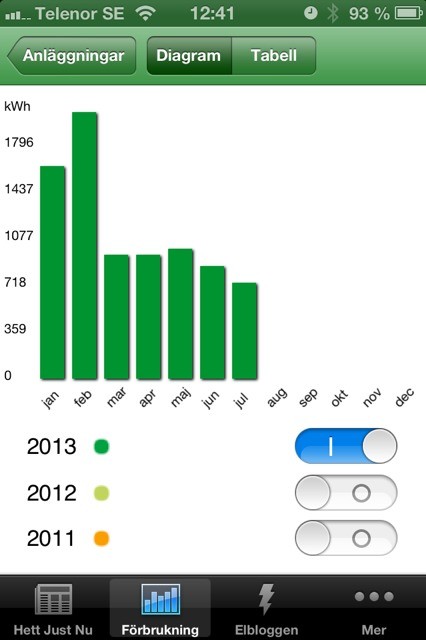

Vi gjorde av med 673 kWh i juli och har i princip samma förutsättningar som er, det som skiljer är:hahalj skrev:Ja jisses, 1515 kWh i juli... trots att ingen värme varit på :x.

- Endast ett kombi-kyl/frysskåp
- Ingen dricksvattencirk.
- En tonåring mindre.
I övrigt väldigt lika, två avfuktare, 2 st PC mer eller mindre 24/7, 2 st TV alla kvällar, minst en TM och två DM per dygn, NAS, några switchar, UPS, El-VVB.
Om ni har eget vatten, kolla då upp så att hydroforpumpen inte går hela tiden, finns fall där tryckströmbrytaren har lagt av så att pumpen får gå på fullt tryck mot överströmningsventilen hela tiden.
Eller golvvärme / radiator som finns på något bortglömt ställe?
Ja det har ja men jag tycker ändå att grundförbrukningen är hög. Håller på att kolla mina vitvaror fall de strular.Lissandra skrev:Ekand- således hade du i juli lägst förbrukning.
