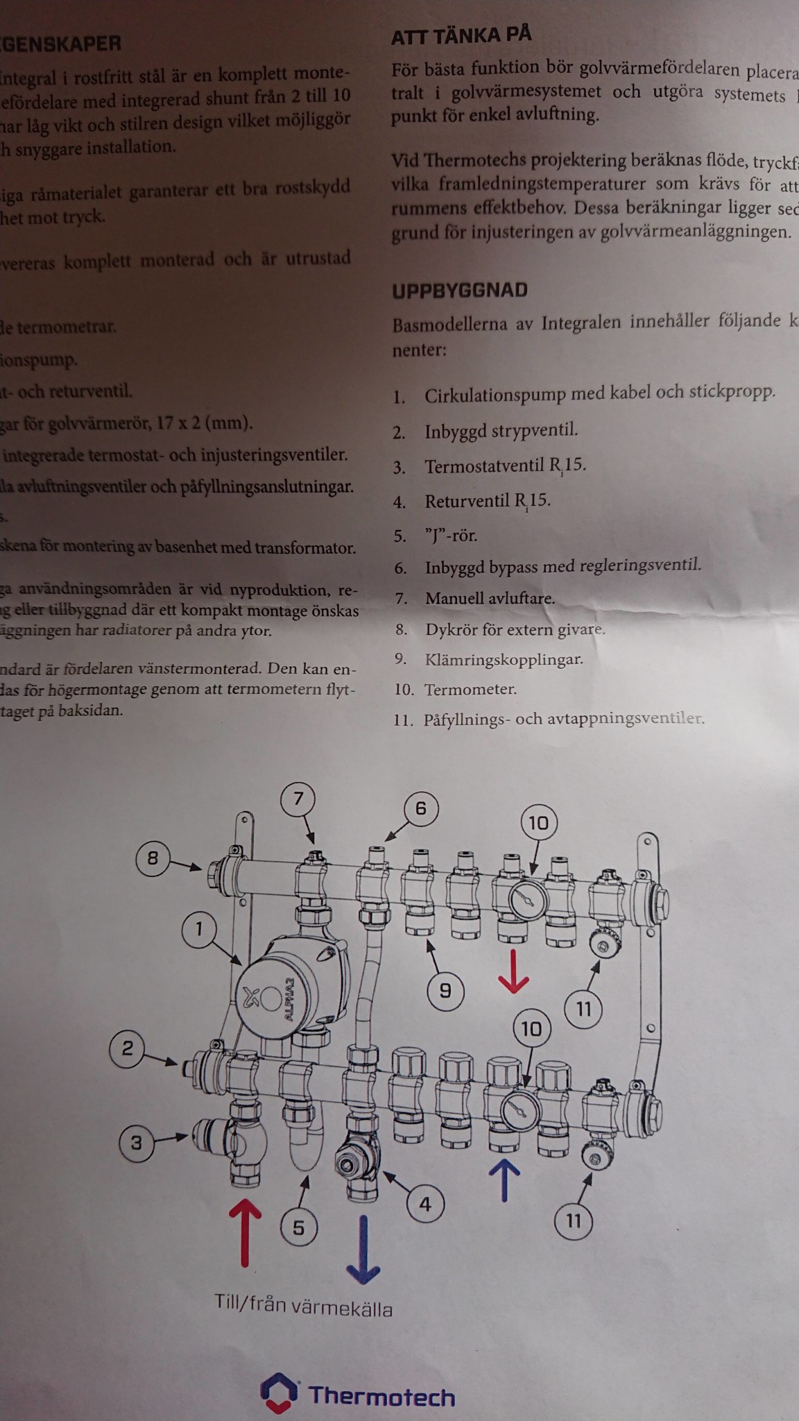

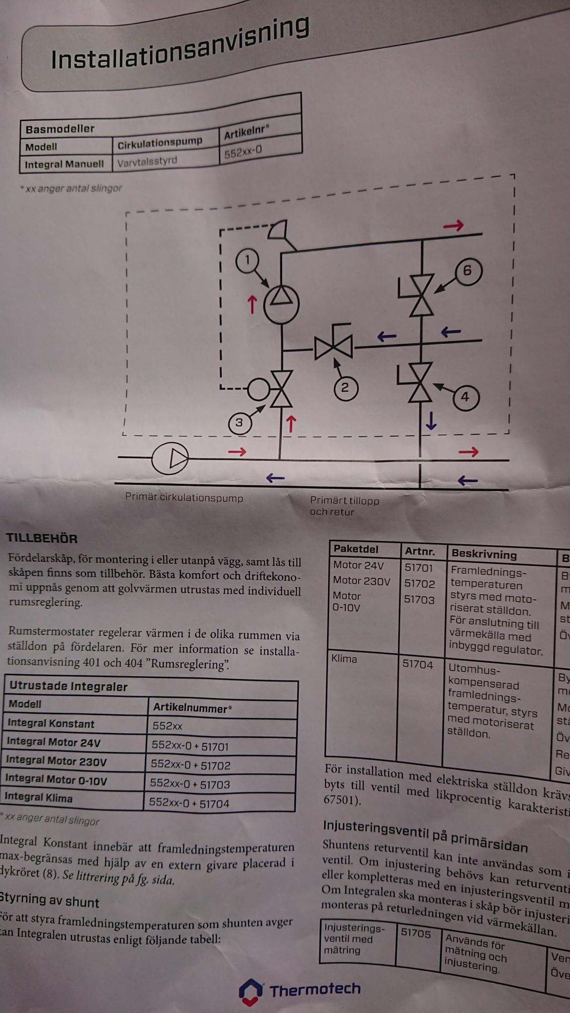

Jag kan inte hitta någon färdig instruktion för hur jag ska ställa ventilerna på shunten för att åstadkomma det jag vill, men när jag kollar på diagrammet tycker jag att det jag vill borde åstadkommas genom att:
- Öppna helt 3 och 4 (behåller dock termostaten på 3 för att begränsa max framledning tänkte jag, mest som en säkerhetsgrej)
- Stäng helt 2 och 6
Är jag rätt på detta? Kan något bli fel av att jag gör så här?
Diagram över golvvärmecentral med numrerade komponenter och flödesriktningar.
Schablonbild av en installationsanvisning för golvvärmecentral med markeringar och text.
3an fullt öppen, sen brukar de normalt vara högre flöde över en golvvärmefördelare än vad kanske värmepumpen ger därav är det inte fel att cirkpumpen återcirkulerar en del. Så jag hade öppnat 3an fullt, 2med öppen, stängt 6an för den är bara bra om alla ventiler skulle stänga) och sen justerat slinga för slinga. 4 kan justeras/strypas in ifall du behöver mer delflöde till andra fördelare

ser att det är en gammal tråd men sitter med en Thermotech Integral och försöker nu förstå hur detta funkar med syfte att justera in den här. Fick du till detta hos dig / förstår du helheten? Jag har själv en del frågor - kanske du kan svara på några?

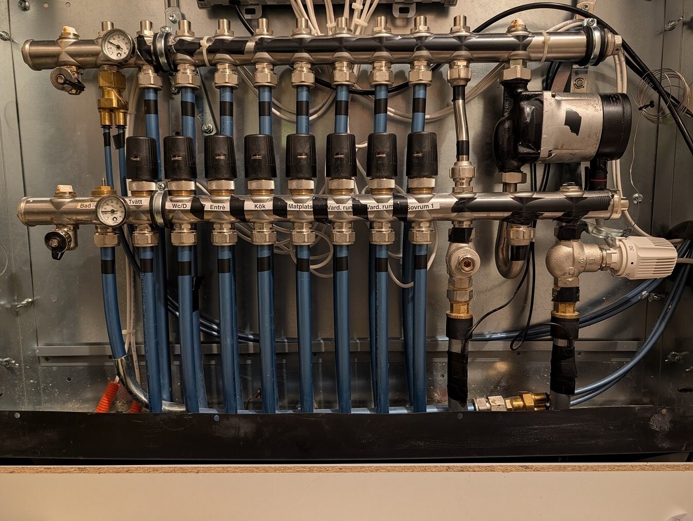

En av mina slingor är alltid 100% öppen (ses som Bad i bild (jag har skruvat bort koppen som man kan se i bilden)) - bypass-slinga. Därför har jag stängt 6:an. Hoppas detta är korrekt tänkt.
Min första fråga gäller 2:an. Om jag stänger den helt så går allt flöde över pumpen (1). Var tar flödet vägen om jag öppnar den helt?
Min andra fråga gäller 3:an (termostatventilen). Inte helt säker på om jag förstår denna del. Min är ställd på 35 grader. Om jag sätter den på min (dvs under 20) så tycker jag inte att jag får någon begränsning i temperaturen efter 3:an. Har du en liknande inkoppling?
I min installation är termostaten kopplad till en tråd upp till 8:an (dvs streckade linjen i installationsanvisningen). Jag kan dock föra denna tråd/wire horisontellt i röret fram och tillbaka, dvs den kan antingen vara helt utdragen ("längst till vänster" i bilden) men jag kan även skjuta in den så att den tar stopp (ca 2 cm in åt höger i bilden) - antar att den kommer närmare 7:an och 6:an och ska således mäta temp. Undrar dock varför jag kan röra den horisontellt? Vanligt/felaktig installation?
Idiotfråga: Är tanken att termostaten ska mäta skillnaden mellan vattnet vid 3 samt ovanför 1? Eller ska den reglera på faktisk temp där tråden/wiren? Om min VP ger säg 40 på primärsidan, och jag har satt termostaten på min (under 20) så mäter jag upp över 35 grader på tilloppsslingorna.

Bifogar en bild på installationen (installationen är spegelvänd jämfört med schemat)

Jag tror det är korrekt, du behöver ingen bypass om en slinga alltid är öppen
Det beror nog på måståndet i resten av systemet, men den återcirkulerar då en "stor" del av vattnet, dvs du sänker framledningen när du öppnar mer.
När den stängs helt återcirkulerar vattnet bara, ingen nu värme tillförs. (allt vatten går via 2)
Du kan dra ut den helt som jag minnsm, det är bara en lång temperaturprobe som du sticker in i röret. Det är direkt efter pumpen så oavsett plats i röret ska temperaturen vara densamma. Skjut in den hela vägen bara
Nej, den bara stryper 3 om vattnet blir för varmt i absoluta tal, det är inte en jämförelse med en annan punkt

Okej, så.. om jag börjar öppna så kommer primärflödet (3) blandas med returen från golvet (2) upp till (1)?

Jag har bara testat detta nyss, men när jag reglerade den till min så upplevde jag ingen strypning vid 3. När jag probar på nedre och övre delen så får jag i praktiken den temperatur som matas från VP-sidan. Jag ska testa detta / läsa av det igen. Kanske en trasig termostat här?
A ador skrev:
Tack för dina svar.
Okidoki.
Ja, så förstår jag det också.
Du kan ju prova att manuellt stänga ventilen (3) för att se vad som som händer också
