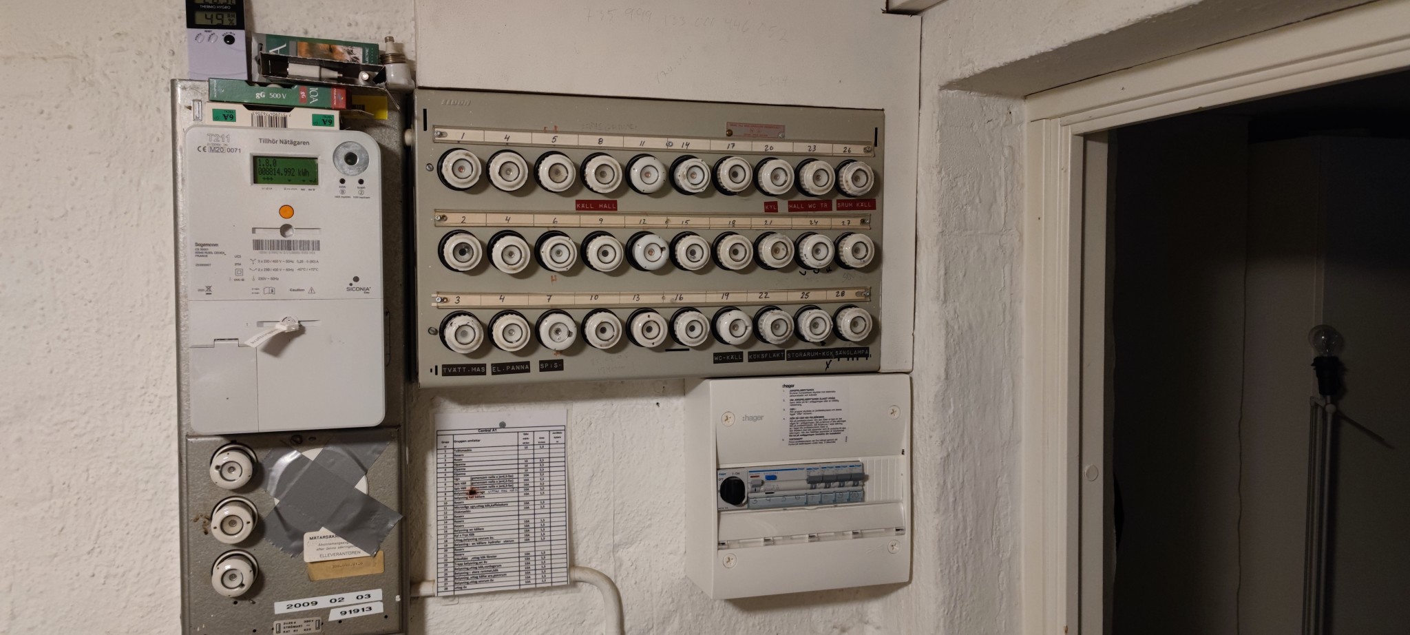

Ska snart bli med elbil och tänkte få förberett lite i centralen innan.
Saknar idag jordfelsbrytare till huset och dessutom har jag ingen huvudbrytare sen ett tag när den brann upp. Högst olämpligt, jag vet.
Har 3x16A huvdsäkring och gammal diazed Central.
En ny huvudbrytare skall självklart monteras, frågan är om den skall i befintligt hål i mätartavla eller hamna i låda tillsammans med jfb? Det vita Hägerskåpet nere till vänster är till en utbyggnad som ligger under egen undergrupp. Den har egen huvudbrytare och jfb
Var ska laddboxen in? (Easee 11kw med lastbalansering) Har 3 lediga platser i undergruppen till utbyggnaden som dessutom ligger skyddade av en jfb. Är det lämpligt? Eller ta tre lediga platser i diazed centralen? Eller annat?
Behöver värmepumpen ligga utanför jfb? Hur löser man det i så fall? Egen undergrupp?
Enkla svaret är ju att ringa en elektriker, men vis av erfarenhet så vet jag att det är bra att ha lite info innan, för det den ena hantverkaren säger, dömmer den andra ut. Bättre att veta vad jag vill ha/behöver innan man tar den kontakten.

OK, inser att jag borde sökt bland äldre trådar innan jag startade en ny.
Kvarstår gör egentligen bara frågan om ny huvudbrytare lämpligen monteras i befintligt hål i mätartavla eller i ny låda tillsammans med kommande jfb?
