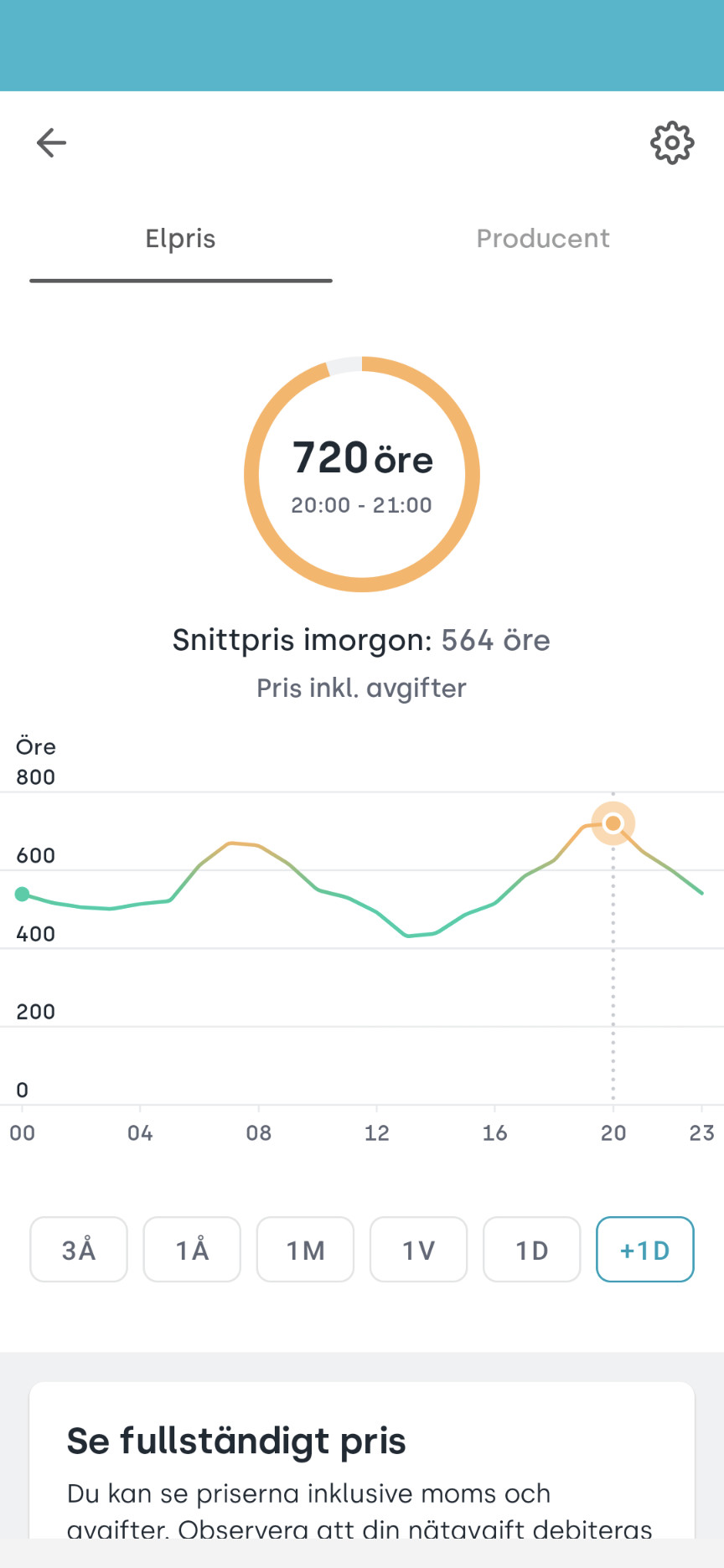

Vissa dagar är det svindyrt alla timmar och jag tror vi kommer se fler av dessa vintertid. Exempel imorgon 12 Aug 2022 där SE4 priser är konstant mellan 4 och 7 kronor alla timmar på dygnet. Lägg där till en krona för nätdelen också (överföringsavgift, skatter etc). Så 5 till 8 kronor ink moms per kWh varje timme.
Så vi har flera utmaningar inför vintern här nere i söder, framförallt om man bor i villa med direktverkande el. Man bör åtminstone ha en luft/luft värmepump i så fall.
1. Dyrt pris alla timmar på dygnet
Exempel SE4 imorgon (Fre 12 Aug). Var ska man styra sin förbrukning här? Inga roliga alternativ. Varför så dyrt? Det blåser inte eller det är underhåll på kraftverk runt om i europa eller sverige. Med färre kärnkraftverk (Gått från 12 till 6) så märks såklart underhåll mer.

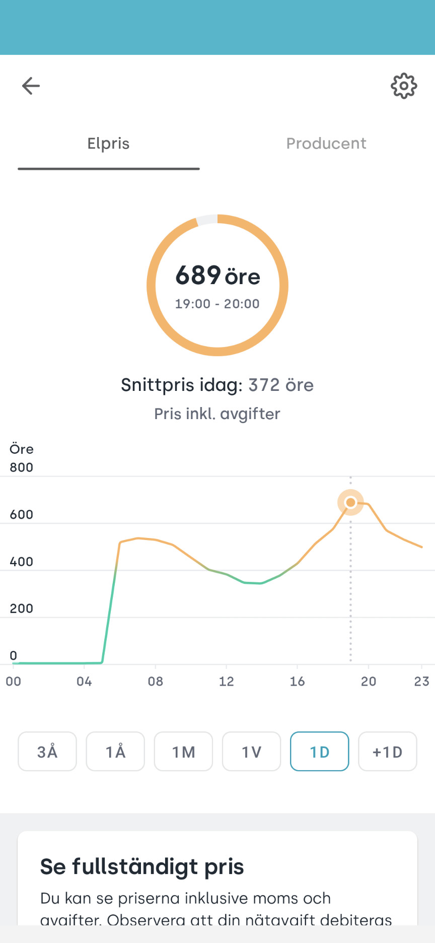

2. Billigt pris vissa timmar (oftast natt) dyrt övriga timmar.
Exempel SE4 idag (Tor 11 Aug). Här är styrning perfekt. Jättebilligt på natten.
Gå all in på styrning som diskuterats i tråden tidigare.

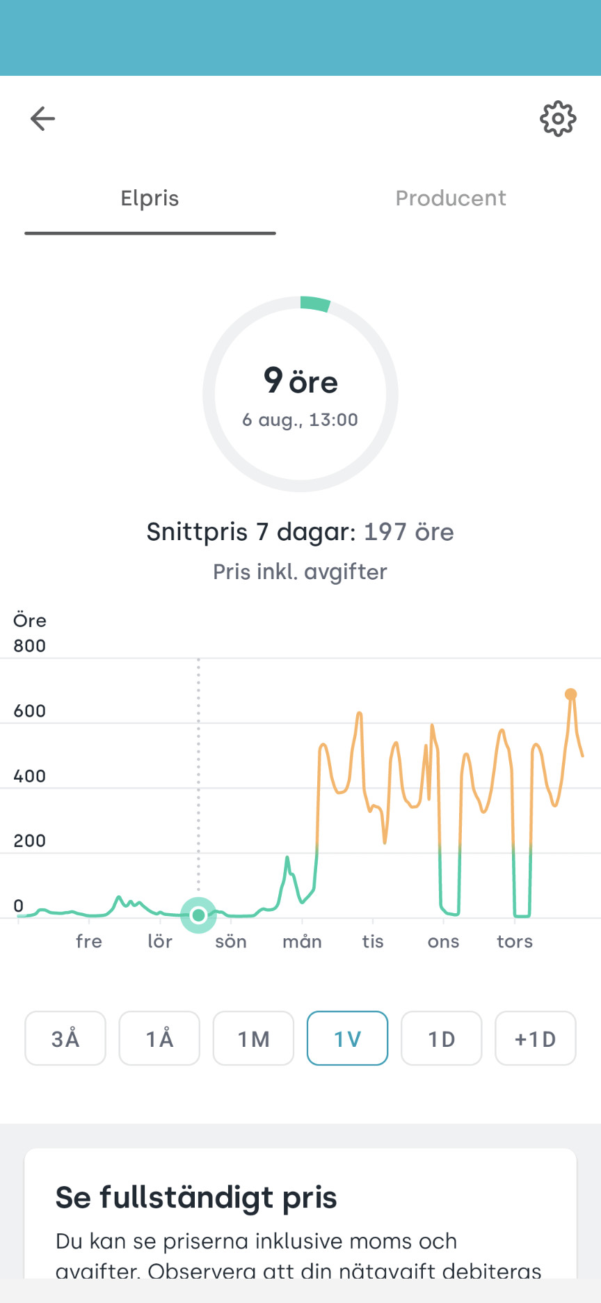

3. Billigt pris alla timmar på dygnet
Ibland är det precis tvärtom än första exemplet. Tidigare i augusti hade vi nästan konstant 2 öre hela dagen med vissa toppar på 20 öre. Detta är ofta när det blåser mycket. Man kan i princip idag titta på väderleksrapporten för att uppskatta sitt kommande elpris.
Här är det bara att köra på. Knappt lönt styra någonting. Men passa på och ladda elbilen och utföra mer elintensiva saker. Solcellsförsäljning är lite tråkigare dessa dagar.
