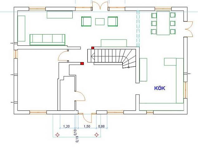

Jag har en liten utmaning. Ett vinkelrum (helt öppet) som innehåller kök, matplats och bibliotek (som kommer att bli TV spelshörna om jag känner mina barn rätt). Eftersom det är en totalrenovering så tänkte jag att jag skulle fördra högtalarkablar i väggarna.
Frågan är var jag lämpligast sätter högtalarna för att få en bra upplevelse i kök, matplats och där det står vardagsrum (kommer att vara en mindre stolsgrupp där)? Bibliotektet kan ni bortse från, det har jag redan löst.

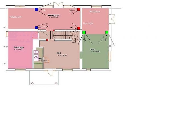

Ja det är lite svårt att ge några bra råd.
Akustik är minst sagt lite lurigt. Sen vet vi inte riktigt hur du möblerar och kommer använda rummen. Åt vilket håll man sitter vända osv.
Men pga vinkeln mellan rummen samt de ganska långa avstånden så föreslår jag att du sätter 4 högtalare. Om du bara har 2st kommer det nog krävas att ljudet är snudd på olidligt högt närmast högtalarna om det ska vara tillräckligt hörbart längst bort.
Jag föreslår:
Att par ett är de som är gröna. Par två är antingen de röda eller blå. beroende på hur mycket det störs i bibloteket + hur v-rummet möbleras och används.
Pilarna och strecken anger hur dom är riktade.
Min tanke är att själva "böjen" kan dämpa ljudet från det par man "inte ska höra" lite, ljudet vinner nog en del på att man inte hör två versioner av samma ljud men med lite tidsförskjutning.
Sen skulle det vara finessrikt om varje par gick att volymreglera för sig /stänga av.
Du kommer aldrig erhålla någon vidare stereobild med det här, men antagligen är du ändå mest ute efter ett schysst bakgrundsljud som är hyfsat var än du befinner dig?! Den perfekta stereobilden brukar begränsa lyssningspositionen till en väldigt exakt plats, där "sweetspot" kan vara så liten som någon enstaka decimeter.
Vad tror du om fyra högtalare förresten? är det tänkbart?
Jag föreslår:
Jag passar också på och försöker heja fram lite förslag från andra kloka människor här, kom igen nu

Tack för förslaget.
Precis som du är inne på så är det ett bra bakgrundsljud jag är efter. Bättre ljud kan jag tänka mig i andra rum och där får det bli utrustning för det.
Skickar upp en bild med en tänkt möblering. Blev inte supersnyggt men ger ändå en idé om hur rummet kommer att vara möblerat.
Det jag funderar över är om man med ditt förslag inte kommer att ha något direkt ljud alls vid matplatsen?
Vad händer om man behåller ditt förslag med blåa högtalare och sätter de i köket på den nedre ytterväggen riktade uppåt? Kommer det blev total kaos ljudmässigt vid matplatsen då?

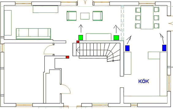

Jag ritar ett nytt förslag. Här blir ljudet vid själva köksdelen mer lidande, men det kanske inte gör något...?
I detta fall skulle jag sedan prova att vinkla högtalarna olika mycket, först och främst horisontellt höger/vänster, men även kanske prova att rikta dom litet nedåt. Alla högtalare i olika kombinationer, dvs det finns lite kul arbete kvar
. Jag skulle även prova att låta den gröna och blå som är närmast varann ha samma kanal, dvs höger/höger alt vänster/vänster. Sen får örat avgöra vad som låter bäst.
Sen kanske det fungerar ganska bra med endast de blå högtalarna också.
