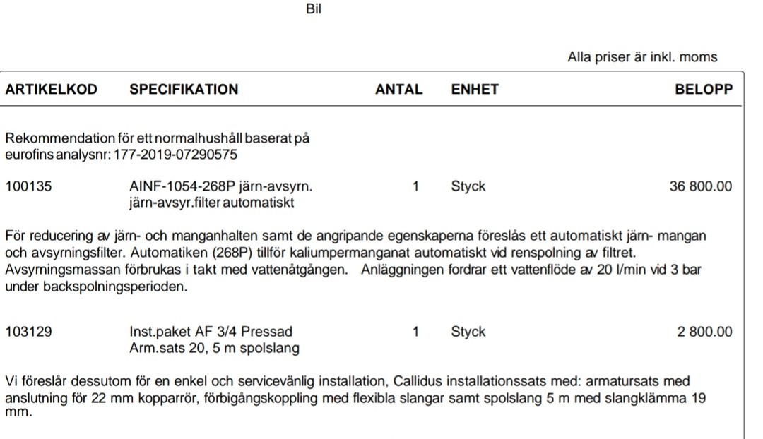

Företag 2: se bifogad bild

Företag 4:
Det enklaste sättet att lösa ditt problem med vattnet är genom att installera ett avsyrningsfilter efter trycktanken som höjer pH värdet i vattnet.
CA30DH
10 900 kr inklusive monteringssats bestående av bypassventil och flexslangar.

AINF 1054 är ett kombinerat Järn, Mangan med pH-topp, Bra för järn och mangan men kanske lite för klent för ert pH värde. Den använder kaliumpermanganat för att regenera sig och har filtermassan Greensand i sig, en relativt dyr filtermassa därav det mycket högre priset.
Det hänger lite på om det är 6,0 på råvattnet eller om det är värdet på analysen. Det viktigaste är att utgå från råvattnets resultat. Det bör ni ta reda på först. I övrigt så ska det inte skilja så mycket på priset, men här ser vi väldigt tydligt att ingen av dessa filter kan jämföras mot varandra. Det är i sammanhanget helt olika filter, men där alla påverkar pH-värdet med olika resultat.

Från vattenanalysen är pH:t 6. Men vad jag förstår är utflödet därför på ett pH på 5,5?
Så vi behöver ju ett filter ner till 5,5. Sedan är det väl bra med ett filter som även tar mangan och järn då även dessa var i överkant. Brunnsvattnet är ytligt taget, därför har det låg alkalinitet. Jag skickar rapport i detta inlägg.
