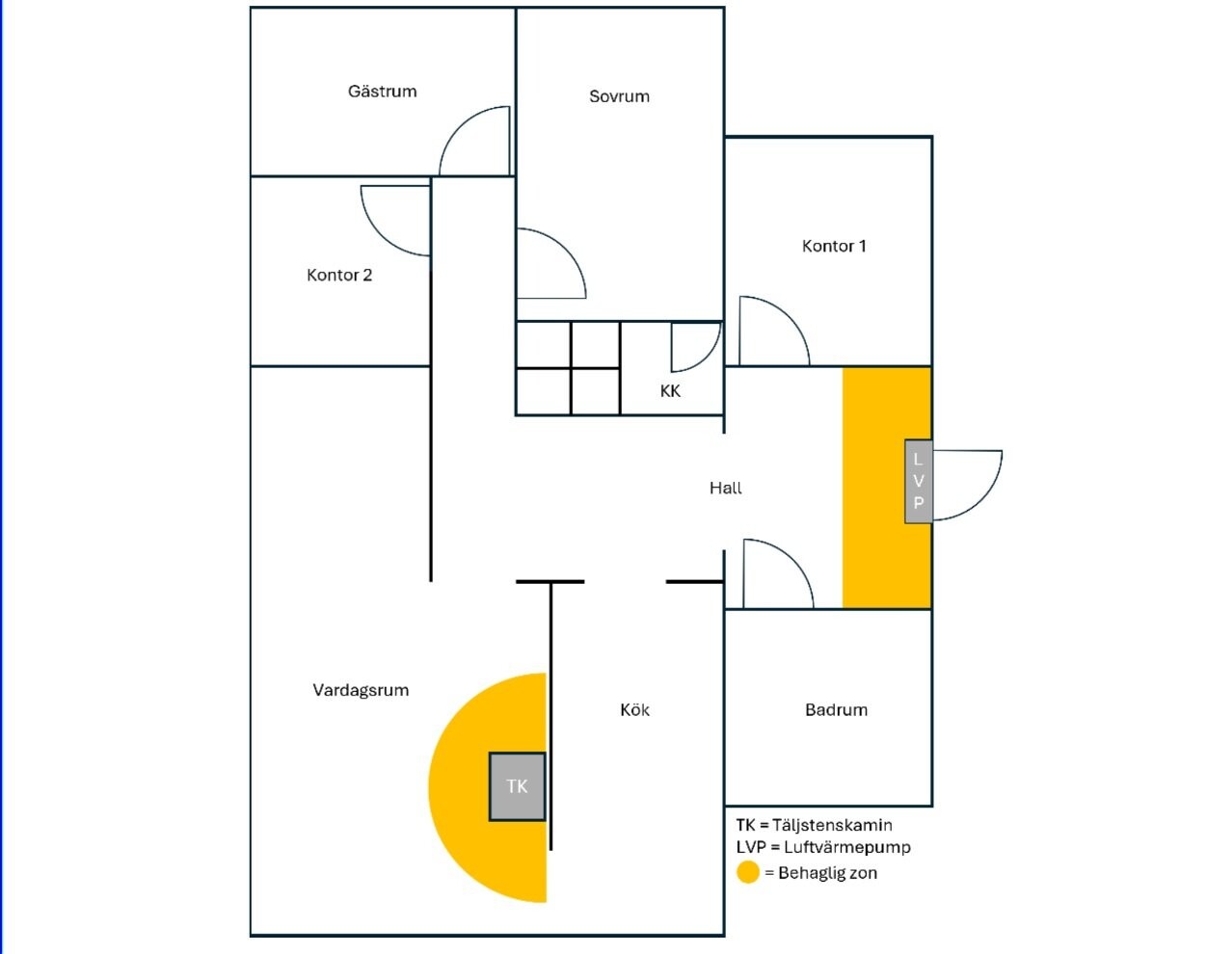

Jag har bifogat en planritning som visar ungefär hur långt den "behagliga zonen" sträcker sig från kaminen respektive luftvärmepumpen. Nu vet jag inte riktigt vad som är att förvänta med det känns klenare än jag tror är rimligt.A Avemo skrev:Situationen är alltså att luftvärmepumpen och kaminen klarar att värma de utrymmen där de finns, men värmen sprids inte till övriga huset? Om så är fallet kan du genast stryka lösningen att byta kamin och luftvärmepump. Det viktigaste om man har en luftvärmepump till flera rum är att aldrig stänga några dörrar. Alltid vidöppet. Sedan kan man ställa upp temperaturen så att det blir varmare där den sitter. Det kommer alltid att bli kallare i angränsande rum. Så man får ställa upp så att det blir varmt nog där. Det går att prova att manuellt ställa upp fläkthastigheten på luftvärmepumpen för bättre spridning. Men det finns en gräns för vad som går att åstadkomma. Och så är det även ljudet att tänka på. Jag tror mer på att komplettera med en till luftvärmepump långt ifrån den första än att byta ut den. Finns det några lediga platser? Ett vattenburet system kan tveklöst lösa dina problem.
Komplettera med fler värmepumpar är såklart ett alternativ också, men jag tycker ljudnivån är lite jobbig, så hade helst undvikit fler blås inne. Har bifogat planlösningen!M mattoys skrev:
Att byta kaminen var främst för att sotaren vid inspektionen påpekade att den var rätt ordentligt värmepåverkad. Jag har absolut ingen aning huruvida det påverkar effektiviteten dock. Men ska man uppgradera tänkte jag på något med mer termisk massa som kan hålla värmen mer än någon timme.V varpan1 skrev:En sak är säker, att lägga pengar på att byta ut en kamin för att den är från 2007 och kanske "ineffektiv" är något av det märkligaste som någonsin föreslagits på forumet. Du ska absolut självklart INTE lägga dina pengar på detta!
Att dra vattenburen värme och skaffa en luft-vattenvärmepump är det enda långsiktiga och bra alternativet för dig. Du kan förstås istället sätta in 2st luft-luftvärmepumpar till för att komma billigt undan och få åtminstone hyfsat dräglig komfort i huset, men det är egentligen en dålig investering på sikt. Det bästa är om du kan installera ett vattenburet system, men det är inte alltid så snyggt med utanpåliggande rördragning runt hela huset, och det blir dyrare och större jobb att dra ledningar dolt. Kostnad antagligen 250 000 - 400 000kr för allt inkl värmepumpsinstallation och beroende på hur du väljer att dra rören.

Det är många dörrar och passager. Därmed passar huset ganska dåligt för att värma med en central värmekälla. Det som inte riktigt framgår är om värmepumpen inte räcker till för att värma eller om det blir inställd temperatur just där den står, men inte i angränsade rum. Kanske blir det lite bättre med en nyare luftvärmepump. Men med din planlösning skulle jag räkna med att behöva köra lite direktel också när det är som kallast. I synnerhet om du inte vill ha den att fläkta massor.Z Zoofus skrev:
Det du kan ha som tumregel är att om eldstaden väger runt 1000 kg eller mer så kommer den att kunna lagra användbara mängder värme. Om du tittar på en täljstenskamin som bara väger 300 kg eller så är det mest dekoration. En tung eldstad kan absolut bidra en del till uppvärmningen även efter att man slutat elda. Men den brukar inte vara billig.Z Zoofus skrev:
Fundera på vad du väntar dig av ett byte. Räkna inte med att en ny luftvärmepump kommer att värma sovrummen till samma temperatur som hallen. Det kommer att skilja flera grader när det är kallt ute.
