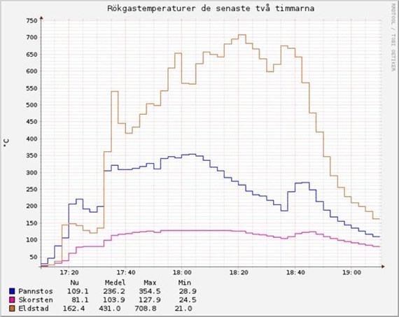

Proveldade med 8 kg ved och det blev 75-80% verkningsgrad.
Så här såg rökgaserna ut (jag skrapade ihop glöden på slutet därav spiken på slutet)
